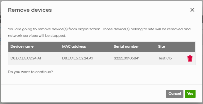

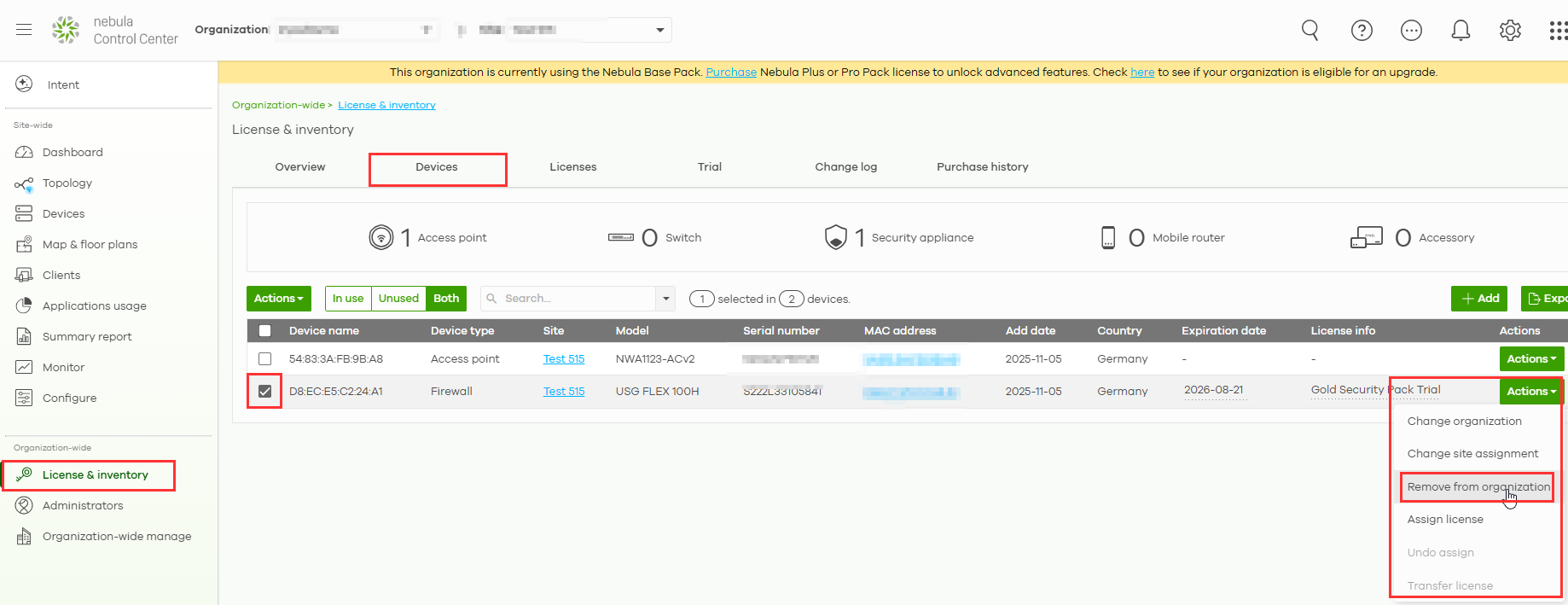

Премахване на устройството от вашата организация
  • Влезте в своя акаунт в Nebula (https://nebula.zyxel.com).
  • Отидете на Организация > Конфигуриране > Лиценз и инвентар.
  • Намерете устройството в списъка.
  • Кликнете на Премахване от организация.
  • Потвърдете премахването. Устройството ще бъде разкачено от текущата организация.

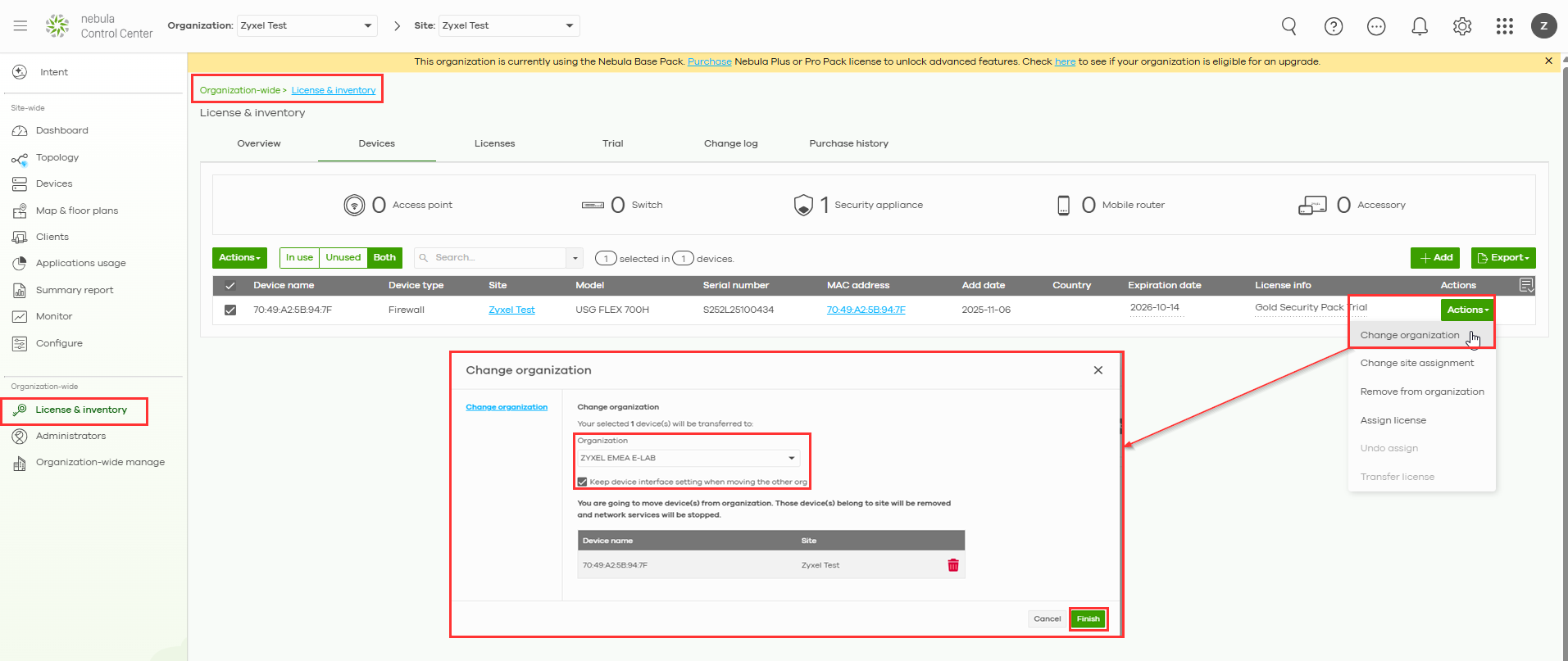

Прехвърляне на устройството между две организации или между два сайта в рамките на една и съща организация
Бележки:
  • Функцията Промяна на организацията е налична само ако сте собственик и на двете организации, което означава, че и двете организации трябва да са регистрирани под един и същ акаунт.
  • Функцията Промяна на сайта работи само в рамките на една и съща организация и ви позволява да преместите устройство между сайтове в тази организация.
  1. Влезте в Nebula Control Center.
  2. Навигирайте до Организация > Конфигуриране > Лиценз и инвентар.
  3. Намерете устройството и изберете Промяна на сайта.
  4. Изберете целевия сайт/организация и потвърдете.
