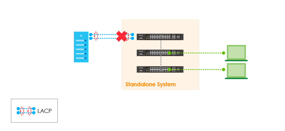

Genel durumda, daha fazla bant genişliği ve bağlantı yedekliliği sağlamak için LACP protokolü ile sunucuya bağlanırız. Ancak, LACP protokolü sınırlaması nedeniyle, aynı switch üzerinde bir trunk için yalnızca iki veya daha fazla port yapılandırabilirsiniz. Sorun şu ki, eğer tek bir arıza noktası olursa, yani switch kapanır veya bağlantı kesilirse, ne olur?
Downlink'teki istemciler artık sunucuya erişemez ve tüm servisler de kapanır.
Çözümümüz: Sanal Şasi / Stacking
Stacking'in temel konsepti, 8 adede kadar ZyXEL switch'in tek bir switch olarak çalışacak şekilde üst üste yığılmasıdır. Bu, bir switch'ten diğerine LACP bağlantısı yapmanıza olanak tanır.
Bu nedenle, bu tür bir senaryoda tek bir arıza noktasından kaçınabilirsiniz.
