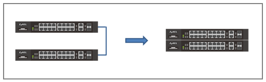

Donanım yığınlama, tek bir Switch veya artırılmış bağlantı noktası yoğunluğuna sahip sanal bir kasa gibi davranan daha büyük bir sistem oluşturmak için Switches'i doğrudan bağlar.
Genellikle, Switch'nızın son iki bağlantı noktası Switch yığınlaması için ayrılmıştır ( daha fazla ayrıntı için lütfen kullanıcı kılavuzuna bakın ).
Yığındaki her Switch, web yapılandırmasını veya konsolunu kullanarak bir ana Switch'dan yönetebilirsiniz.
Her Switch, iki adede kadar yığınlama kanalını destekler.
"Sanal kasa" yığınındaki her "hat kartı" ana olmayan Switch için bir "yuva kimliği" atamak için ana Switch'yı kullanın.

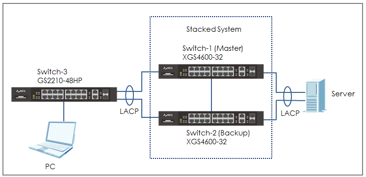

Donanım yığınlamanın ana faydası, sunucular için yüksek kullanılabilirlik ve yük dengeleme sağlamaktır.
Örneğin, iki XGS4600 serisi Switches'i yığarsak ve iki ayrı Switche'yi çift NIC'li bir sunucuya bağlamak için bağlantı toplama kullanırsak, XGS4600 anahtarlarından biri çevrimdışı olduğunda hizmet kesintisi önlenebilir.
