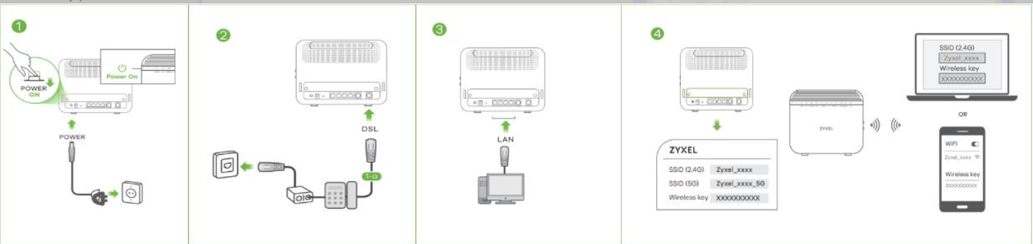

  • Modeminizin fizksel bağlantılarını yapınız;
    İşlemlere başlamadan önce modeminizin fiziki bağlantılarını aşağıdaki şekilde gerçekleştiriniz. İşlemi yapacağınız cihazın (telefon, tablet veya bilgisayar) modeminize kablolu veya kablosuz olarak bağlı olduğundan emin olun.

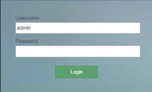

  1. Tarayıcınızı açınız.
  2.  192.168.1.1 adresine giriş yapınız.
  3. Fabrika ayarlarındaki kullanıcı adı:  admin
    Fabrika ayarlarındaki şifre: 1234

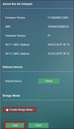

  4. System - System Information Menü yoluna gidiniz.
  5. Enable Bridge Mode seçeneğini işaretleyerek Apply butonuna basınız.
  6. Ayarlar kaydedildikten sonra cihazınız yeniden başlatılacaktır. Bu aşamada cihazınızın sadece aktarım yapılmak istenen cihaz ile ETHERNET bağlantısı olmalıdır. Başka bir cihaz takılı olması halinde Bridge özelliği düzgün çalışmayabilir. Bu tür bir durumda cihazınızı sadece aktarım yapılmak istenen cihazınıza bağlayınız ve cihazı yeniden başlatınız.
