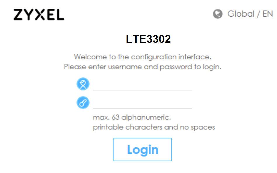

  2.  192.168.1.1 adresine giriş yapınız.
    Fabrika ayarlarındaki kullanıcı adı:  admin
    Fabrika ayarlarındaki şifre: 1234

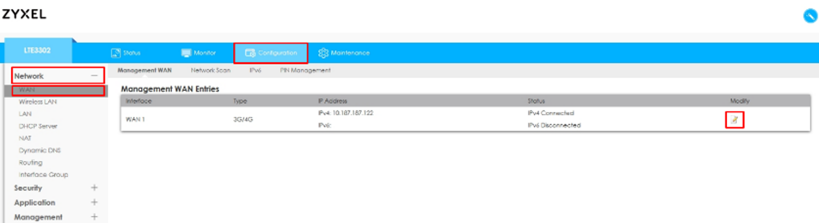

  3. Configuration -> Network -> Wan menü yolunu takip edin. Açılan sayfada WAN1 satırındaki Modify butonuna tıklayınız.

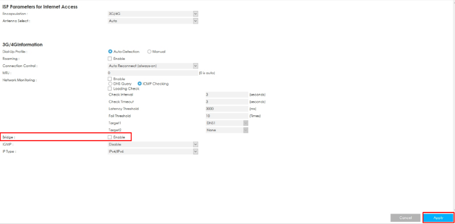

  4. Bridge özelliğini etkinleştirmek için Enable kutucuğunu etkinleştiriniz. Son olarak ayarlarınızı kaydetmek için Apply butonuna tıklayın.
  5. Ayarlar kaydedildikten sonra cihazınız yeniden başlatılacaktır. Bu aşamada cihazınızın sadece aktarım yapılmak istenen cihaz ile ETHERNET bağlantısı olmalıdır. Başka bir cihaz takılı olması halinde Bridge özelliği düzgün çalışmayabilir. Bu tür bir durumda cihazınızı sadece aktarım yapılmak istenen cihazınıza bağlayınız ve cihazı yeniden başlatınız.
