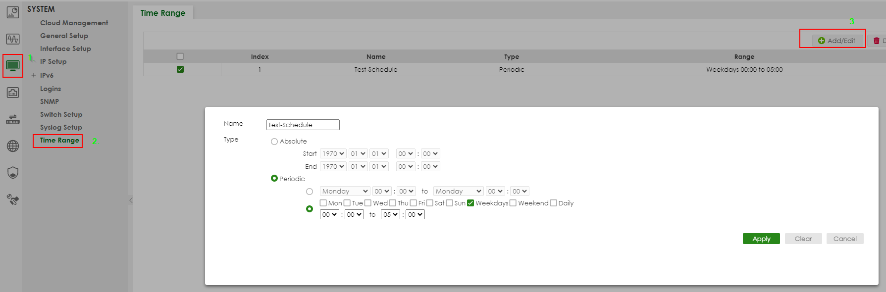

1. Switch'inizin Web GUI'sini açın ve şu adrese gidin:
dyn_repppp_0
Ardından PoE bağlantı noktalarını açmak / kapatmak istediğiniz zamanlamayı girin. Gün ve zaman çizelgesi için seçebileceğiniz çeşitli seçenekler vardır:

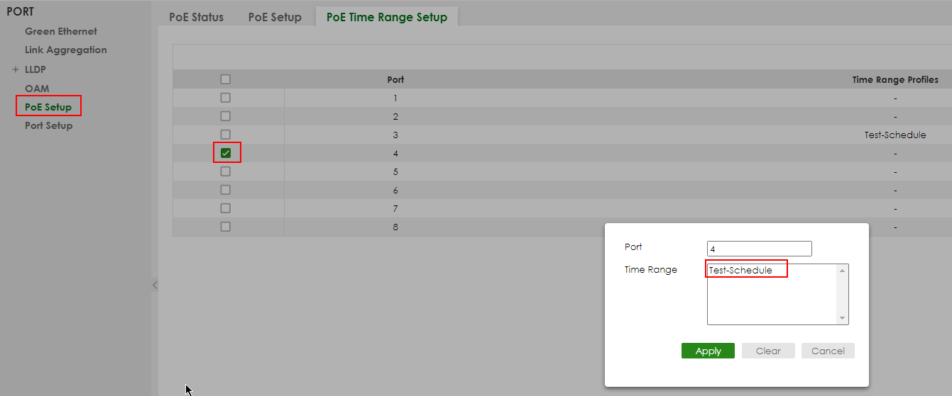

2. Sonra şuraya gidin:
PORT > PoE Setup > PoE Time Range Setup
ve sağ üstteki "Bağlantı Noktası "na tıklayın ve bir programa ihtiyaç duyan bağlantı noktalarını tek tek seçin ve düzenleyin:

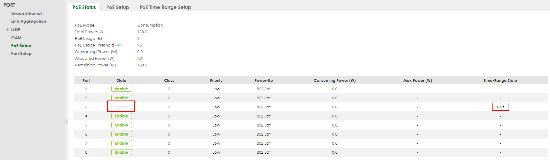

3. Düzenleme sırasında, işaretli bağlantı noktalarını görürsünüz ve programı seçebilir (bu durumda "Test") ve değişiklikleri onaylayabilirsiniz.
4. Artık bağlantı noktası genel görünümünde hangi bağlantı noktalarının bir programa sahip olduğunu görebilirsiniz. Durum, bağlantı noktasının anahtardan güç alıp alamayacağını (Giriş) veya alamayacağını (Çıkış) gösterir.
