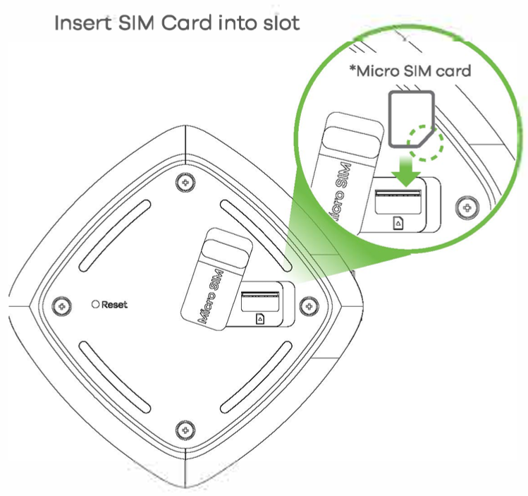

Bazı modellerde SIM kartın açılmadan önce takılması gerekir. Daha sonra takılması algılama sorunlarına neden olabilir. Ayrıca, SIM kartın doğru ve tam olarak takıldığından emin olun - yanlış yerleştirme ağ kaydını engelleyebilir.
  • Cihazı açmadan önce SIM kartı takın.
  • SIM kartın Zyxel cihazına doğru şekilde takıldığından emin olun.

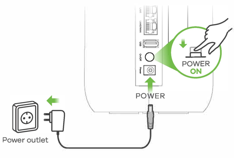

  • Güç adaptörünün güvenli bir şekilde bağlandığını ve cihazı çalıştırdığını doğrulayın.
Cihazın ilk çalıştırılmasına ilişkin talimatlara buradan ulaşabilirsiniz:

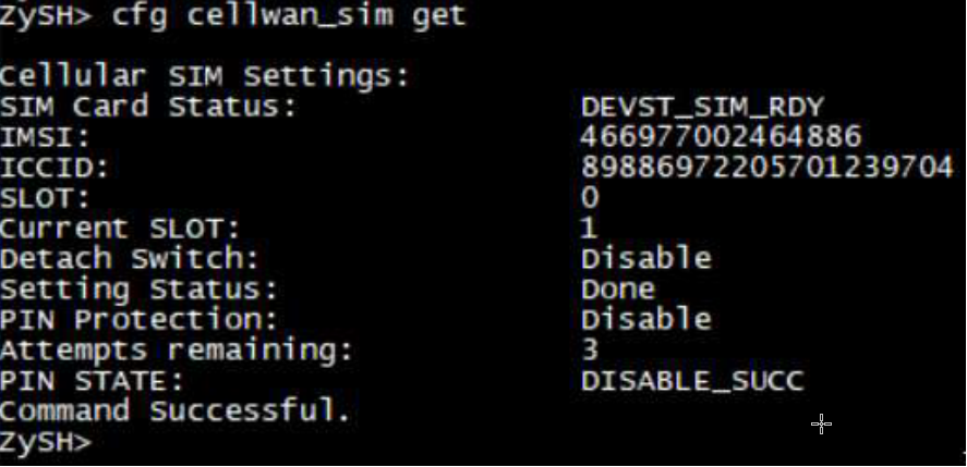

3. SIM durumunu kontrol edin ve SIM kartın kilitli olup olmadığını kontrol edin
WebGUI' de Menü > Sistem Monitörü > Hücresel WAN Durumu'nagidin. Konsol komutu: cfg cellwan_sim olup olmadığını kontrol etmek için olsun

SIM kartın yerleştirilmesini kontrol edin: SIM kartın 5G yönlendiricinin SIM yuvasına doğru şekilde takıldığından emin olun. Bazen gevşek veya yanlış takılmış bir SIM kart, yönlendiricinin SIM kartı tanımasını engelleyebilir. SIM kartı dikkatlice çıkarın ve yeniden takın, belirlenen yuvaya düzgün bir şekilde oturduğundan emin olun.

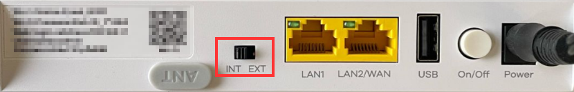

  • Anten modu seçimini doğrulayın: Yönlendirici harici anten moduna ayarlanmışsa ancak harici bir anten bağlı değilse, cihaz internet sağlayıcısıyla bağlantı kuramayacaktır. Kurulumunuza göre doğru anten modunun seçildiğinden emin olun.
