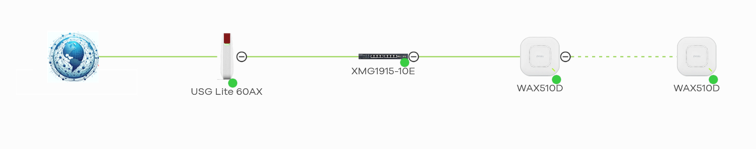

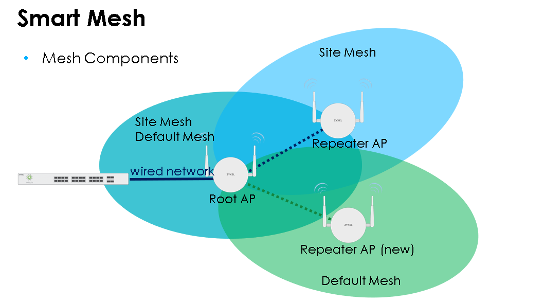

Smart Mesh-teknik - enkel översikt
Smart Mesh fungerar genom att en huvudaccesspunkt (kallad "root AP") har en trådbunden anslutning till ditt nätverk. Andra accesspunkter (som kallas "repeaters") ansluter till rot-AP:n med WiFi.

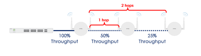

Du kan bygga ett mesh med flera trådlösa hopp, men för bästa hastighet och stabilitet föreslår vi att du placerar alla AP:er tillräckligt nära rot-AP:n för att undvika för många hopp. Varje extra hopp kan minska hastigheten med upp till 50 %.
Repeater-AP:er skapar en trådlös brygga till rot-AP:n och delar samma WiFi-namn (SSID). Du kan också ha mer än en rot-AP, beroende på din installation. I de flesta fall används ett WiFi-band (t.ex. 5 GHz) för mesh-länken och det andra (t.ex. 2,4 GHz) används för anslutna enheter.
Root AP - Alla AP som är direktanslutna till det trådbundna nätverket och kan nå gatewayen. Om en Root AP förlorar anslutningen till gatewayen kommer Root AP att byta till repeater-rollen.
Repeater AP - En AP som inte är direkt ansluten till det trådbundna nätverket eller inte har någon anslutning till gatewayen.
Default Mesh - Det mesh som bildas mellan Root AP och Repeater AP:s INNAN Repeater AP:s har lagts till på platsen. Detta nät använder ett gemensamt nät-ID för alla Nebula AP:er.
Site Mesh - Det mesh som bildas mellan Root AP och Repeater AP EFTER att Repeater AP har lagts till på webbplatsen. Detta nät använder ett unikt ID som delas mellan AP:er på samma Nebula-plats.
Det innebär att AP:erna ( från en specifik firmware) inte nödvändigtvis behöver vara anslutna med en kabel för att tillhandahållas av NEBULA. Om du bara lägger till dem på din site kan de kommunicera med rot-AP:n via Site Mesh.
Saker att tänka på
  • Etablera mesh över flera trådlösa hopp (ingen begränsning)
  • Rekommenderade trådlösa hopp: mindre än 2 hopp från kabelanslutet nätverk
  • Tumregel: hela vägen halveras över varje trådlöst hopp

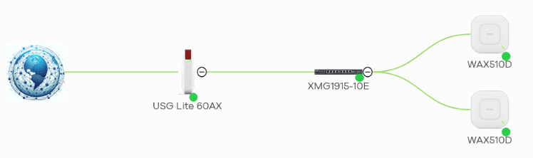

För att konfigurera Smart Mesh måste du ha två Smart Mesh-kompatibla accesspunkter anslutna till samma plats.

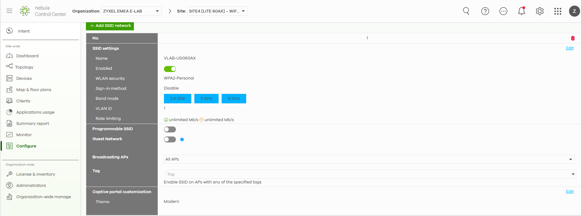

  • Ställ först in SSID-profilerna enligt dina önskemål med hjälp av:
Site-wide > Configure > SSID Settings

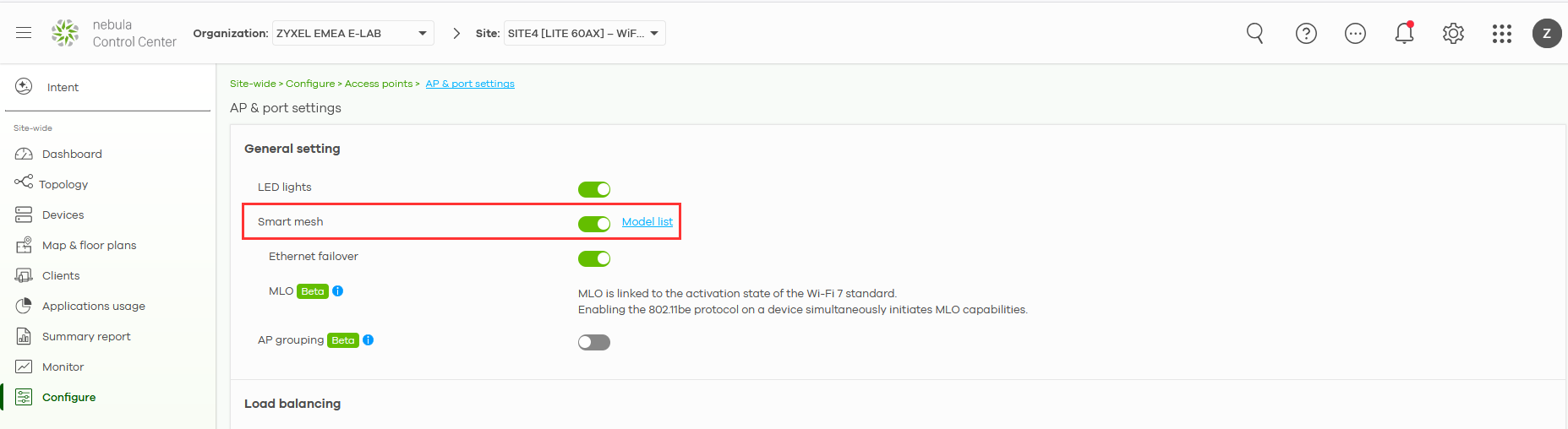

  • Se sedan till att slå på reglaget "Smart Mesh":
Site-wide > Configure > Access Point > AP & port settings

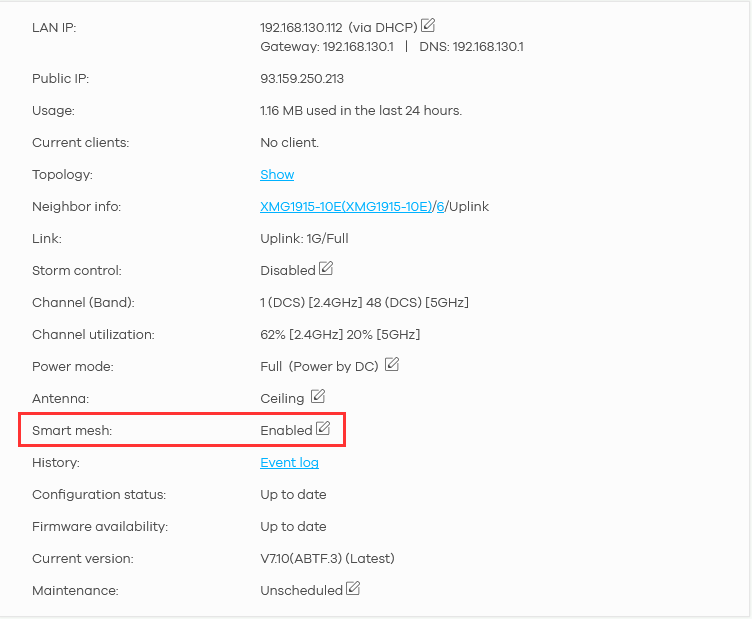

  • Se sedan till att Smart Mesh är aktiverat på alla enheter.
Site-wide > Device -> Access Points > "Select Access point"

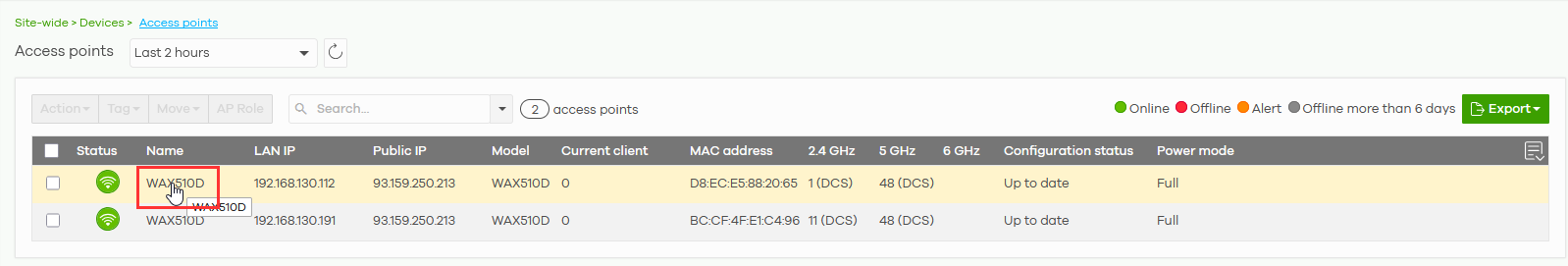

  • Se till att de båda kommer online - detta gör att de kan ta emot konfigurationen från Nebula.
Obs: När du har gjort "ändringar" i inställningarna måste du vänta i cirka 7-10 minuter tills åtkomstpunkten har fått hela konfigurationen från PRD_N_Q_PlxryXRbM_0 Control Centre (NCC).

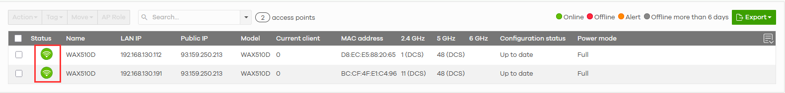

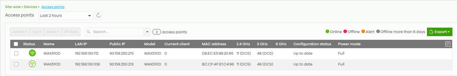

Verifiering - lyckad anslutning
Enheterna bör visas online och med olika symboler:
Den ihåliga gröna symbolen indikerar att respektive AP fungerar som en repeater AP, medan den färgfyllda ikonen indikerar att AP:n körs som en root AP.

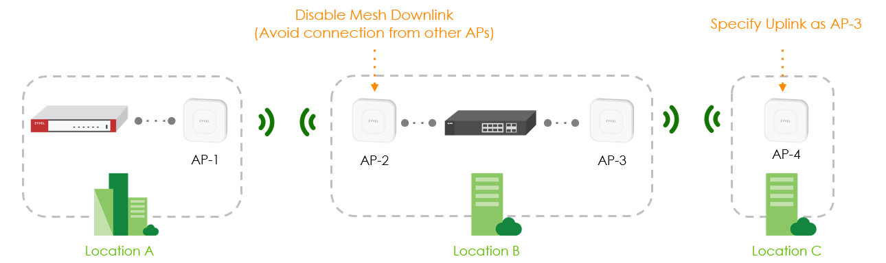

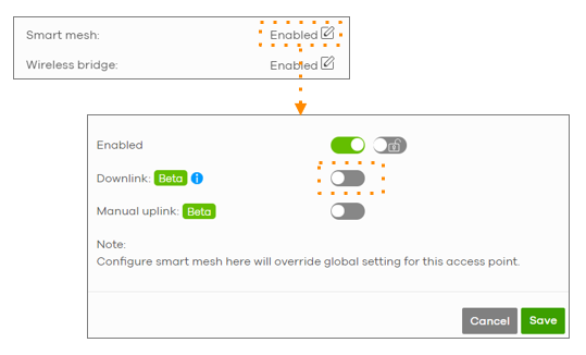

Inaktivera Mesh-nedlänk
Sedan Firmware 6.30 kan vi nu inaktivera Smart-Mesh Downlink på Repeater AP:er för att undvika att andra Mesh AP:er suger åt sig bandbredd.
Aktivering av Downlink på AP-2 innebär att AP-4 inte kan meshas med AP-2.
För att avaktivera nedlänken, gå till:
Site-wide > Devices > Access Point > "Specific AP"
Redigera sedan Smart-Mesh och inaktivera nedlänken.
Observera att AP fortfarande kommer att fungera som en Mesh AP.

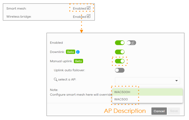

Ange AP för upplänk
Vi kan nu ange vilken AP som ska användas som huvudsaklig Uplink.
För att göra det, gå till:
Redigera sedan Smart-Mesh och välj den huvudsakliga rot-AP:n för denna repeater-AP.

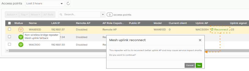

Failover i Smart-Mesh
Den här funktionen är beroende av att du har valt en specifik rot-AP för denna repeater-AP (se punkt 8 ovan).
När repeater-AP:n inte kan ansluta till den angivna rot-AP:n kommer den att ansluta till andra tillgängliga AP:er för att hålla Internetanslutningen uppe.
Felstatusen visas på AP-listan:
Administratören kan manuellt utlösa en återanslutning från AP-statuslistan.
