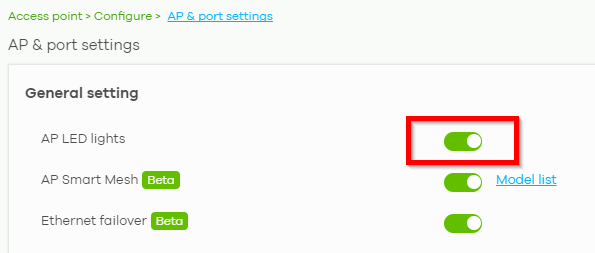

• Inaktivera alla lampor på alla AP:er på platsen:
Navigera till följande meny för att inaktivera AP-lamporna för hela anläggningen:
Hela anläggningen -> Konfigurera -> Accesspunkter -> AP- och portinställningar
