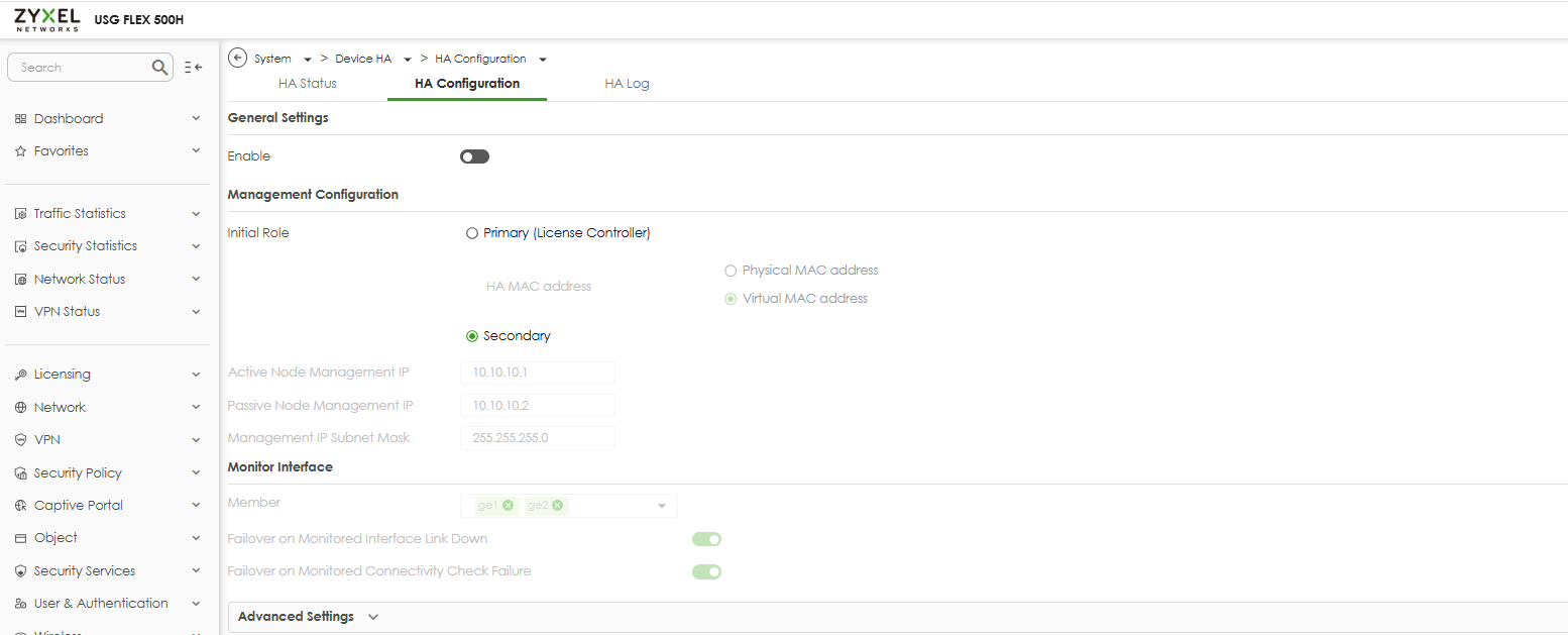

  • På den primära enheten går du till > System >Device HA > HA Configuration
  • Klicka på Enable HA och ställ in:
  • På den sekundära enheten, gå till > System >Device HA > HA Configuration
  • Klicka på Enable HA och ställ in (på en passiv enhet behöver du inte göra några HA-inställningar, utan bara aktivera den här funktionen):
Observera också att heartbeat-kabeln ska vara bortkopplad för tillfället.
