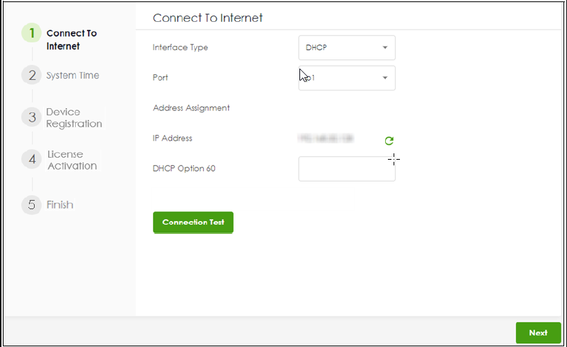

När du ansluter till Internet kan du konfigurera en PPPoE-anslutning, DHCP eller en statisk IP-adress. Konfiguration av VLAN-taggning kanske dock inte är tillgänglig i det här steget.
Om du har en nyare version installerad på din enhet kan du i detta steg konfigurera VLAN-taggen, enligt nedan.

  • Typ av gränssnitt - DHCP eller statiskt
  1. Kontrollera att kabeln är ansluten från WAN-porten (port 1 eller port 2) till Internet.
  2. Kontrollera att gränssnittet är anslutet till den enhet som du använder för Internet-åtkomst, t.ex. en bredbandsrouter, och att routern är påslagen.
  3. Om din Zyxel-enhet inte kunde få en IP-adress, kontrollera att din Internet-åtkomstinformation använder DHCP som WAN-anslutningstyp. Om det misslyckas igen, kontrollera med din Internetleverantör eller administratör om du har rätt WAN-inställningar.
  4. Om Zyxel-enheten inte kunde använda den angivna IP-adressen, kontrollera att du anger IP-adress, subnätmask och gateway-IP-adress exakt enligt anvisningarna. Om det misslyckas igen, kontakta din Internetleverantör eller administratör för korrekt IP-adress, subnätmask och gateway-adress och andra WAN-inställningar.
