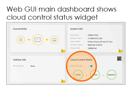

Variant softvéru Nebula - podporuje zisťovanie NCC.
Ako rozpoznať softvérové varianty mobilného smerovača?

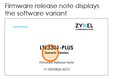

Generický softvérový variant - nepodporuje zisťovanie NCC
V prípade generických zariadení si pozrite verziu firmvéru v poznámkach k vydaniu :
