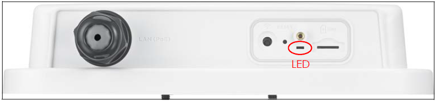

Svetlá LED
Kde nájdete LED kontrolky a čo znamenajú?
FARBA STAV POPIS
Červená Zapnuté Zariadenie nie je pripojené k internetu
Červená Bliká Zariadenie sa spúšťa alebo sa samočinne testuje
Červená Vypnuté Došlo k poruche systému
Zelená Zapnuté Zariadenie je pripojené k internetu
Zelená Bliká Zariadenie sa snaží pripojiť k internetu
Žltá Zapnuté Zariadenie je pripojené k internetu a bezdrôtová sieť je aktivovaná
Jantárová Bliká Zariadenie nie je pripojené k internetu, ale bezdrôtová sieť je aktivovaná
Červená/zelená/žltá Rolovanie Prebieha aktualizácia firmvéru zariadenia

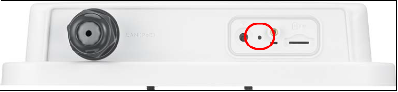

Resetovanie zariadenia
Ak máte so zariadením opakujúce sa problémy, môžete ho pomocou tlačidla Reset obnoviť do továrenského nastavenia, čo je skvelý spôsob, ako vyriešiť väčšinu opakujúcich sa problémov.
  • Skontrolujte, či je zariadenie pripojené k napájaniu a či svieti kontrolka napájania
  • Stlačte a podržte tlačidlo Reset na 15 sekúnd
  • Počkajte, kým sa zariadenie reštartuje a budete sa k nemu môcť opäť dostať

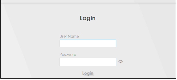

Prihláste sa do zariadenia
Ak sa chcete dostať do webového rozhrania zariadenia (kde môžete zariadenie konfigurovať), musíte sa najprv prihlásiť do WiFi zariadenia, prejsť do webového prehliadača a zadať adresu http://192.168.1.1 - potom sa dostanete na túto stránku:

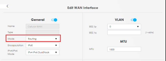

Režim Bridge (režim IP Passthrough)
Ak chcete nastaviť zariadenie LTE7490 do režimu mosta (čo znamená, že všetka prevádzka bude automaticky presmerovaná na smerovač, ktorý máte za zariadením LTE7490).
  • Prejdite do nastavenia siete -> Širokopásmové pripojenie -> Pridať/upraviť nové rozhranie WAN
  • Zmeňte režim zo smerovania na mostík
  • Kliknite na tlačidlo Použiť

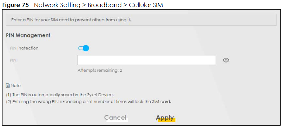

Žiadosť o PIN pri každom reštarte
Ak sa vám stáva, že pri každom prihlásení musíte vložiť kód PIN na kartu SIM, môžete vypnúť ochranu PIN v časti
Nastavenie siete -> Širokopásmové pripojenie -> Mobilná SIM karta

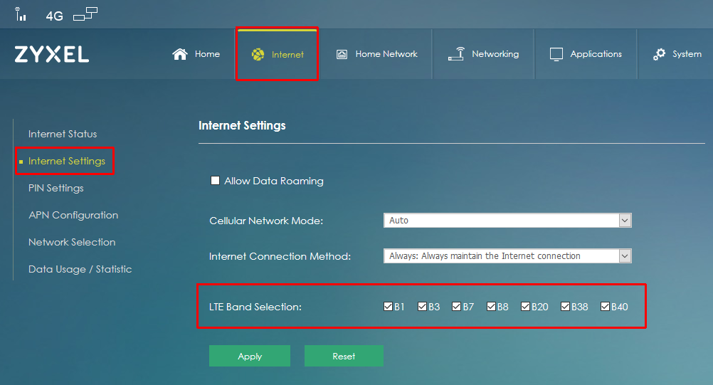

Zariadenie sa pripája k rovnakému pásmu so slabým signálom
  • Ak sa zariadenie LTE7460 pripája vždy k rovnakému pásmu so slabým signálom, skontrolujte "Výber pásma LTE" v ponuke Internet > Nastavenia internetu > Výber pásma LTE a zistite, či nie je niektoré z pásiem LTE vo webovom rozhraní vypnuté.
  • Väčšina poskytovateľov služieb má na internete mapu pokrytia siete, niektorí z nich alebo štátny orgán pre rádiokomunikácie dokonca zobrazujú pokrytie v jednotlivých pásmach LTE. Podľa mapy si môžete potvrdiť pokrytie pásma vo vašej lokalite. Je pozoruhodné, že pokrytie nie je konštantné, ale sa mení. Ak sa vaša lokalita nachádza na okraji pokrytia, signál môže potrebovať zlepšenie a na niektorých miestach môžete očakávať prerušované služby.
  • Anténa LTE zariadenia LTE7460 je smerová; ak je teda signál stále slabý, môžete tiež zmeniť polohu zariadenia LTE7460, aby ste získali lepší signál.
