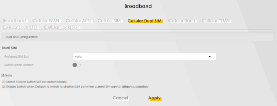

1. NR7101 имеет два слота SIM; при выборе функции Cellular Dual-SIM обозначьте их как SIM 1 и SIM 2.
Сначала вставьте две SIM-карты.
2. Войдите в веб-интерфейс NR7101.
3. Перейдите к функции Cellular Dual SIM (Network -> Broadband -> Cellular Dual SIM).
По умолчанию для параметра "Предпочитаемый SIM-слот" установлено значение "Авто".
Прокрутите меню вниз, и появится больше вариантов:
  • Авто
  • SIM1
  • SIM2
"Авто" означает, что NR7101 будет выбирать SIM-карту автоматически.
"SIM1" и "SIM2" означает, что NR7101 выберет SIM-карту в указанном слоте.
Функция "Switch when Detach" означает переключение на другой SIM-слот, если текущая SIM-карта не может быть успешно подключена.
4. Выберите для параметра "Preferred SIM Slot" значение "Auto" и включите функцию "Switch when Detach".
