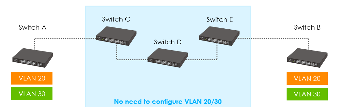

Предположим, вы хотите создать VLAN 20 и VLAN 30 на коммутаторах A и B. Без VLAN Trunking вы должны настроить VLAN 20 и VLAN 30 на всех промежуточных коммутаторах C, D и E; в противном случае они будут отбрасывать кадры с тегами неизвестных VLAN-групп. Однако при включённом VLAN Trunking на портах каждого промежуточного коммутатора вам нужно создавать VLAN-группы только на конечных коммутаторах (A и B). Коммутаторы C, D и E автоматически разрешают проход кадров с VLAN-тегами 20 и 30 (VLAN-группы, неизвестные этим коммутаторам) через их порты VLAN Trunking.

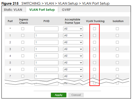

Advanced Application > VLAN > VLAN Configuration > VLAN Port Setup
Новый интерфейс:
SWITCHING > VLAN > VLAN Setup > VLAN Port Setup
VLAN Port Setup
Проверка входящих кадров (Ingress check): коммутатор отбрасывает входящие кадры на порту для VLAN, в членах которых этот порт не включён.
GVRP (GARP VLAN Registration Protocol): это протокол регистрации, который определяет способ регистрации необходимых VLAN-участников на портах по всей сети.
VLAN Trunking: Включите VLAN Trunking на портах, подключённых к другим коммутаторам или маршрутизаторам (но не на портах, напрямую подключённых к конечным пользователям), чтобы разрешить проход кадров, принадлежащих неизвестным VLAN-группам, через коммутатор.
Изоляция: разрешить этому порту обмениваться данными только с портом управления ЦПУ и портами, на которых функция изоляции не включена.
