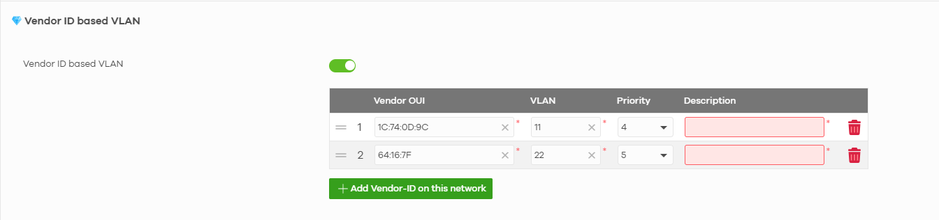

Настройка VLAN на основе Vendor ID в Nebula
Объяснение формата OUI
OUI — это первая часть MAC-адреса, которая идентифицирует производителя устройства.
Например: 64:16:7F
соответствует устройствам в диапазоне MAC-адресов: 64:16:7F:00:00:00 до 64:16:7F:FF:FF:FF
Другой пример: 1C:74:0D:9C
соответствует: 1C:74:0D:9C:00:00 до 1C:74:0D:9C:FF:FF
Site-wide > Configure > Switches > Switches settings > Vendor ID based VLAN

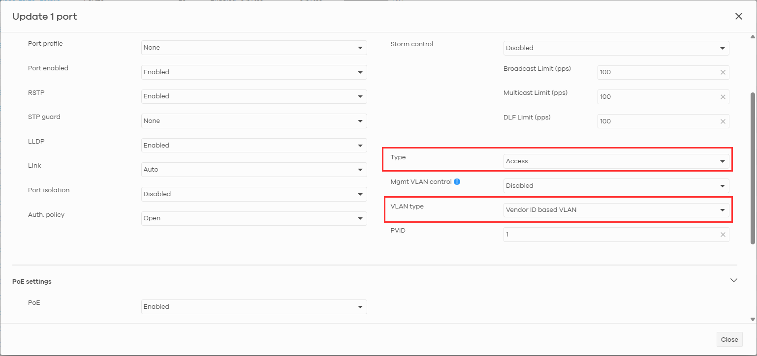

Site-wide > Configure > Switches > Switch ports
Тип порта необходимо изменить на access port; иначе тип VLAN будет скрыт.
The port type needs to be changed to access port; otherwise, the VLAN type is hidden.
PVID используется как VLAN по умолчанию для нетегированного трафика, который не соответствует ни одному правилу VLAN на основе Vendor ID. При использовании VLAN на основе Vendor ID обычно не требуется менять PVID порта на VLAN ID производителя. Оставьте PVID как резервный/по умолчанию VLAN, например VLAN 1, если только вы специально не хотите, чтобы все несовпадающие устройства на этом порту были помещены в другой VLAN.

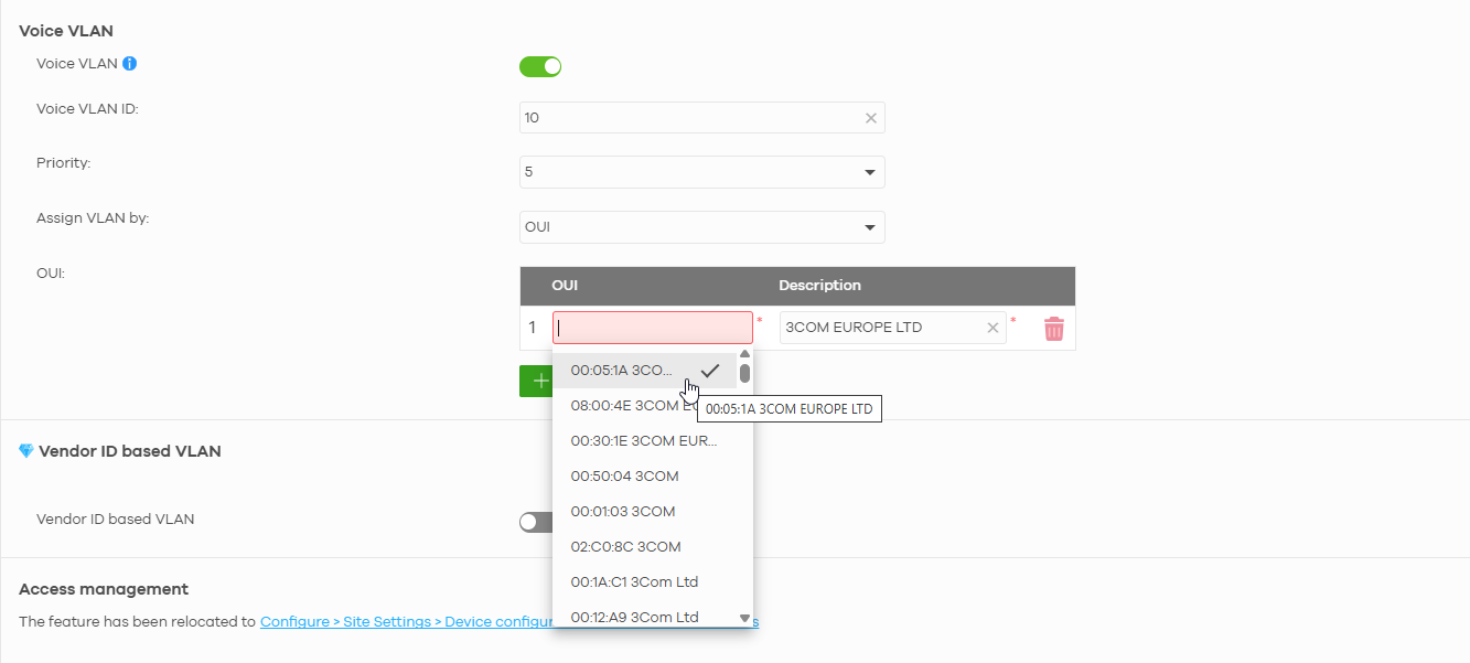

Site-wide > Configure > Switches > Switch Settings
Затем настройте параметры Voice VLAN. Укажите VLAN ID и адреса OUI IP-телефонов. OUI — это первые 3 байта (первые шесть цифр) MAC-адреса, которые представляют производителя. Указав MAC-адрес IP-телефона, коммутатор может соответствующим образом идентифицировать голосовой трафик. Облачный коммутатор Nebula поддерживает до 6 OUI производителей.
Then configure Voice VLAN settings

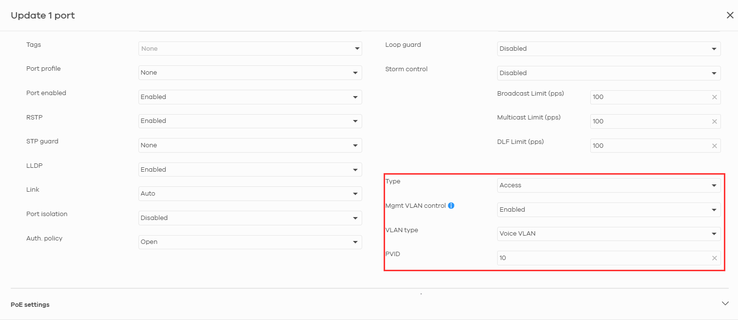

Site-wide > Configure > Switches > Switch Port
Выберите и отредактируйте порт(ы), подключённые к IP-телефонам, и установите тип порта как «access». Назначьте PVID для портов. PVID используется для тегирования пакетов данных с идентификатором VLAN. Далее мы воспользуемся функцией «Voice VLAN» для идентификации голосовых пакетов для коммутатора.
Select and edit the port(s) which are connected to the IP phones, and set the port type as “access”. Assign a PVID for the ports. PVID is used to tag the data packets with the VLAN ID. Next, we’ll use the “Voice VLAN” feature to identify the voice packets for the switch.
