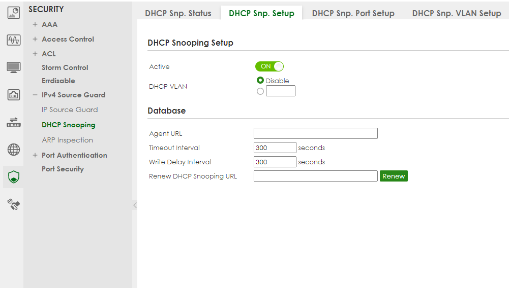

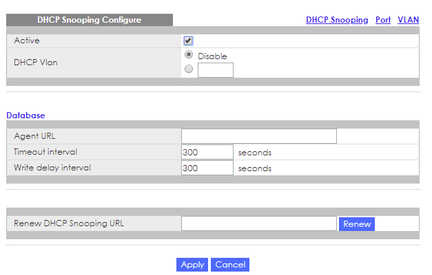

1.1 Настройка глобального DHCP Snooping

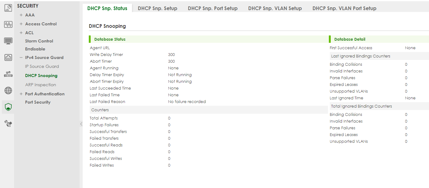

Перейдите в раздел:
SECURITY > IPv4 Source Guard > DHCP Snooping > DHCP Snp. Status
Здесь вы можете увидеть состояние базы данных DHCP Snooping после ее включения.
Перейдите по ссылке:
SECURITY > IPv4 Source Guard > DHCP Snooping > DHCP Snp. Setup
DHCP VLAN: Выберите идентификатор VLAN, если вы хотите, чтобы коммутатор пересылал DHCP-пакеты на DHCP-серверы в определенной VLAN (VLAN сервера DHCP).
Примечание: Необходимо также включить DHCP snooping в DHCP VLAN (VLAN сервера DHCP).

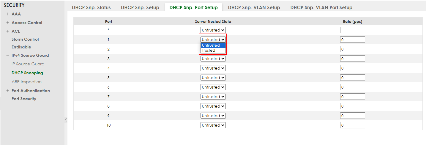

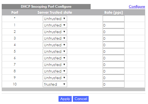

1.2 Настройка доверенного порта
Настройте доверенное состояние сервера, перейдя по ссылке:
SECURITY > IPv4 Source Guard > DHCP Snooping > DHCP Snp. Port Setup
Доверенный порт: для портов, подключенных к DHCP-серверам или другим коммутаторам.
Недоверенный порт: для портов, подключенных к клиентам и недоверенным DHCP-серверам. Коммутатор отбрасывает DHCP-пакеты с недоверенных портов в следующих ситуациях:
  1. Пакет является пакетом DHCP-сервера (например, OFFER, ACK или NACK).
  2. MAC-адрес источника и IP-адрес источника в пакете не соответствуют ни одной из текущих привязок.
  3. Пакет является пакетом RELEASE или DECLINE, а MAC-адрес источника и порт источника не соответствуют ни одной из текущих привязок.
  4. Скорость поступления DHCP-пакетов слишком высока.
Примечание: укажите максимальное количество DHCP-пакетов (1-2048), которые коммутатор получает от каждого порта каждую секунду. Коммутатор отбрасывает все дополнительные DHCP-пакеты. Введите 0, чтобы отключить это ограничение, что рекомендуется для доверенных портов.

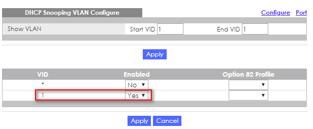

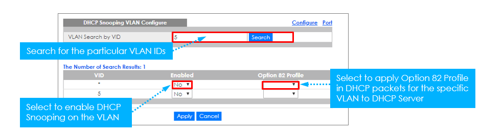

1.3 Настройка DHCP Snooping для VLAN
Прежде чем обеспечить корректную работу DHCP Snooping для VLAN, необходимо настроить конфигурацию DHCP Snooping VLAN.

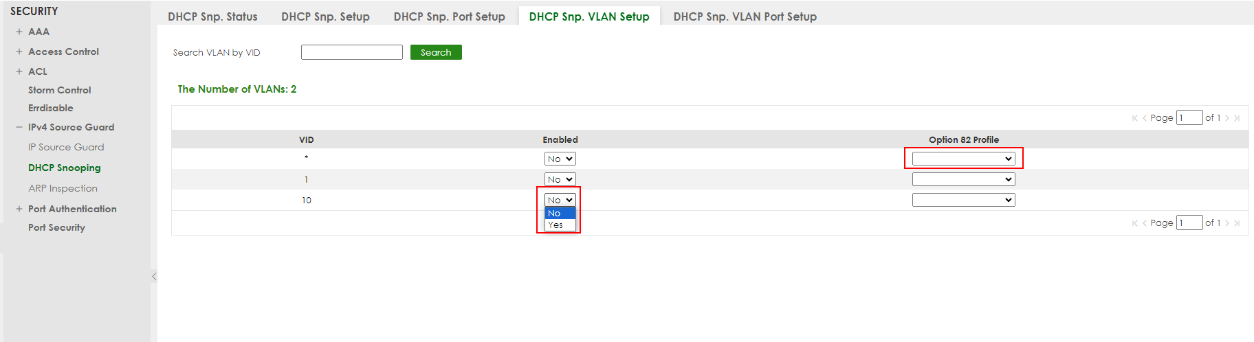

1.4 Что может пойти не так
Иногда DHCP snooping может работать некорректно, ниже приведены причины и способы их устранения:
Если вы активировали DHCP Snooping на странице конфигурации коммутатора.
А также установите доверенные и недоверенные порты соответственно:
Однако он все равно получает IP-адрес от нелегального DHCP-сервера, который не является портом 10.
Почему DHCP snooping не работает должным образом?
Чтобы заставить DHCP Snooping работать, необходимо выбрать VLAN в правом верхнем углу.
Включите VLAN, в которой вы хотите реализовать DHCP Snooping.

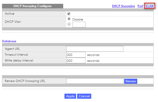

2) Настройте DHCP Snooping в традиционном графическом интерфейсе
Advanced Application > IP Source Guard > IPv4 Source Guard Setup > DHCP Snooping > Configure

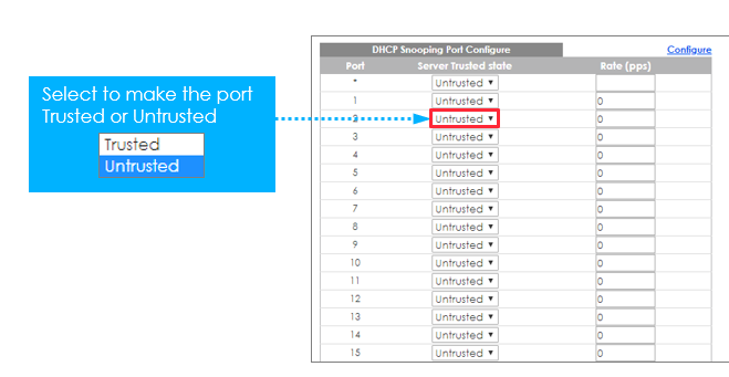

Как настроить доверенный порт
  • Advanced Application > IP Source Guard > IPv4 Source Guard Setup > DHCP Snooping > Configure > Pmceclip1.png
Примечание: укажите максимальное количество DHCP-пакетов (1-2048), которые коммутатор получает от каждого порта каждую секунду. Коммутатор отбрасывает все дополнительные DHCP-пакеты. Введите 0 для отключения этого ограничения, что рекомендуется для доверенных портов.
Как настроить DHCP Snooping для VLAN
  • Advanced Application > IP Source Guard > IPv4 Source Guard Setup > DHCP Snooping > Configure > VLAN
