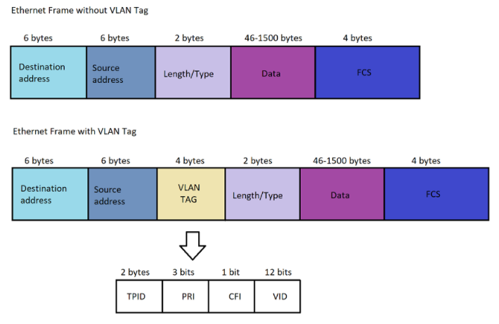

Упрощённо, VLAN работает через теги. Тег состоит из нескольких дополнительных байт, прикреплённых к любому кадру данных, которые включают информацию, такую как членство в VLAN:
Самая важная часть, на которой мы сосредоточимся, — это VID, идентификатор VLAN. Это число от 1 до 4096, которое просто указывает, к какой VLAN принадлежит кадр.
Тегирование — очень эффективный способ контролировать, к какой VLAN принадлежит кадр.

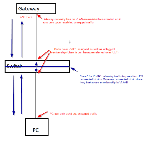

Определение, к какой VLAN будет назначен входящий кадр, зависит от того, есть ли у него уже VLAN-тег, присвоенный исходным устройством. Если тег есть, читается содержимое VID. Если VID совпадает с номером тегированного членства порта коммутатора, кадр допускается «на полосу». Но гораздо интереснее узнать, что происходит с полностью нетегированными Ethernet-кадрами. Здесь в игру вступает так называемый PVID (Port-Based VLAN ID). PVID отвечает за выбор правильной полосы для кадров, которые входящие и нетегированные — PVID применяется только к кадрам, отвечающим этим двум критериям. Порт с назначенным PVID 1 присваивает нетегированному входящему трафику VLAN1, чтобы направить трафик «на полосу №1».
По умолчанию все порты сетевых устройств и коммутаторов настроены с PVID1 и (нетегированным членством в VLAN1). Это означает, что по умолчанию, если вы подключите компьютер к коммутатору без какой-либо вашей настройки, а тот, в свою очередь, подключён к шлюзу, то благодаря назначению PVID1 и нетегированному членству в VLAN1 устройства смогут сразу же обмениваться данными, поскольку предположение поместило их в одну сеть.
Давайте ещё раз посмотрим на визуализацию:
На первый взгляд это может показаться более хаотичным, чем есть на самом деле: оба порта, подключённые к ПК и шлюзу, имеют стандартное членство в VLAN1 (нетегированное членство — подробнее о нём чуть ниже) и PVID1.
Если ПК отправляет трафик на шлюз, PVID1 нижнего порта коммутатора назначит трафик на «полосу» VLAN1, позволяя ему обмениваться данными с верхним портом, поскольку у него есть членство в VLAN1. В отличие от тегированного членства, нетегированное членство решает, будет ли VLAN отправлен с тегом, отмеченным VID=1 (тегированный член), или без VLAN-тега (нетегированный член). В данном случае, поскольку верхний порт нетегированный, тег добавляться не будет. Шлюз может ответить на этот входящий пакет и отправить его обратно — также без тега, так как у шлюза ещё нет настроенной поддержки VLAN. Опять же, PVID1, на этот раз на верхнем порту коммутатора, назначит кадр на «полосу VLAN1», что позволит снова установить связь, теперь с нижним портом, благодаря общему членству в VLAN. Тег добавляться не будет из-за нетегированного членства, что делает кадр приемлемым для ПК, который не может прочитать информацию о VLAN-теге. Таким образом происходит установление связи между шлюзом и клиентским устройством.
