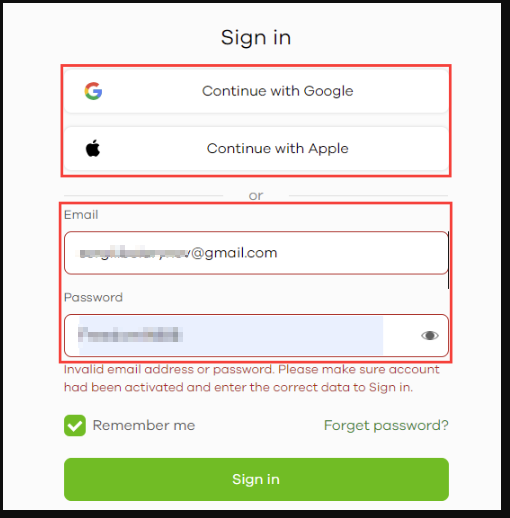

Для доступа к сервисам Zyxel у вас есть два варианта аутентификации: аутентификация через Google или Apple либо традиционный метод с использованием электронной почты и пароля. У каждого метода есть своя процедура включения двухфакторной аутентификации (2FA). Если вы решите войти в систему с помощью электронной почты и пароля, у вас будет возможность настроить 2FA прямо в настройках личного аккаунта Zyxel. Об этом мы и поговорим в данной статье.
С другой стороны, если вы предпочитаете использовать аутентификацию Google или Apple для доступа к сервисам Zyxel, настройки 2FA необходимо конфигурировать непосредственно через вашу учетную запись Google или Apple

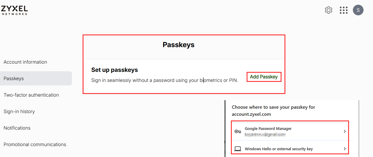

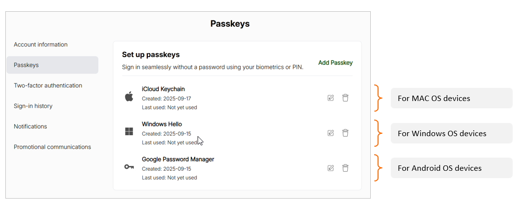

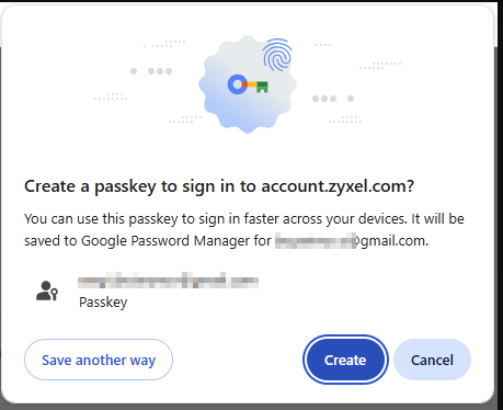

  • Частные ключи обычно хранятся на локальном устройстве (пароли-ключи, хранящиеся на локальном устройстве, можно выбрать только с этого устройства)
  • Хранение паролей-ключей в Google Password Manager (поддерживается Chrome) позволяет синхронизировать пароли-ключи между устройствами (пароли-ключи, хранящиеся в Google Password Manager, позволяют устройствам, на которых выполнен вход в вашу учетную запись Google, выбирать сохраненные пароли-ключи).

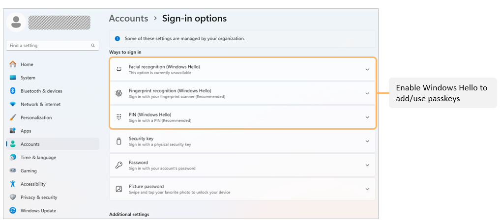

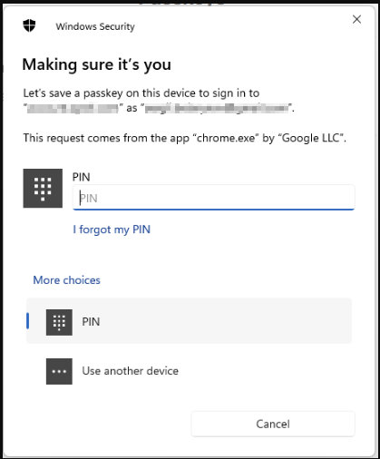

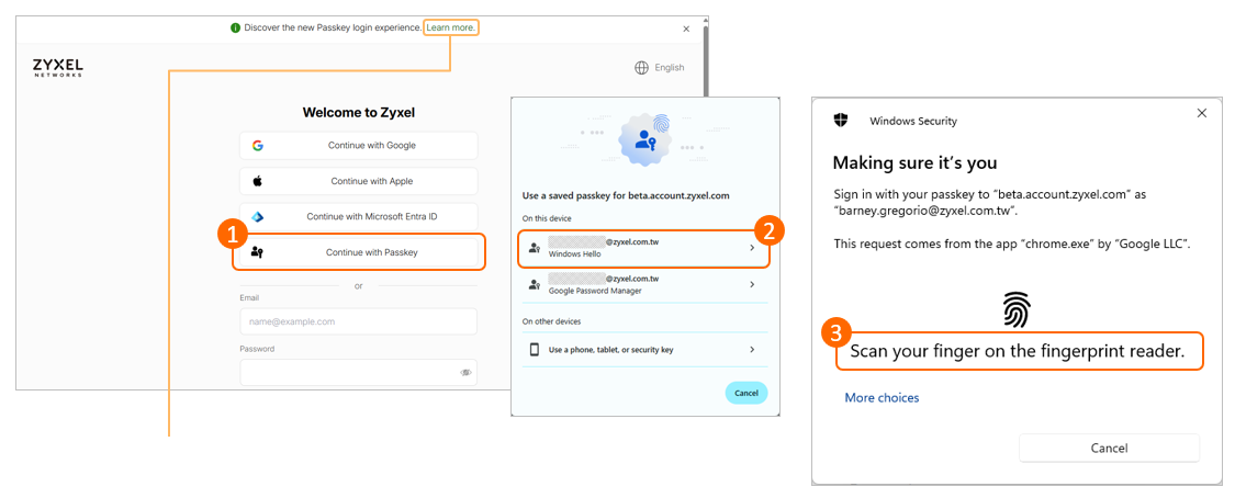

Проверка открытых ключей, связанных с учетной записью Zyxel Параметры входа в Windows
Вход с помощью парольных ключей (веб-версия и мобильное приложение)
Что делать при потере закрытого ключа
Шаг 1: Войдите в систему Zyxel, используя основной метод (Google, Apple, MS Entra ID, Zyxel)
Шаг 2: Перейдите на страницу «Информация об учетной записи»
Шаг 3: Удалите старый открытый ключ
Шаг 4: Создайте новый открытый ключ

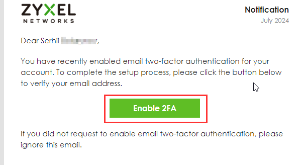

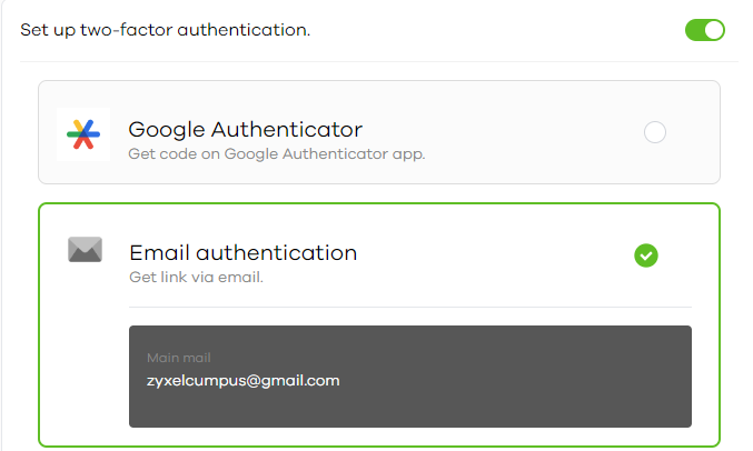

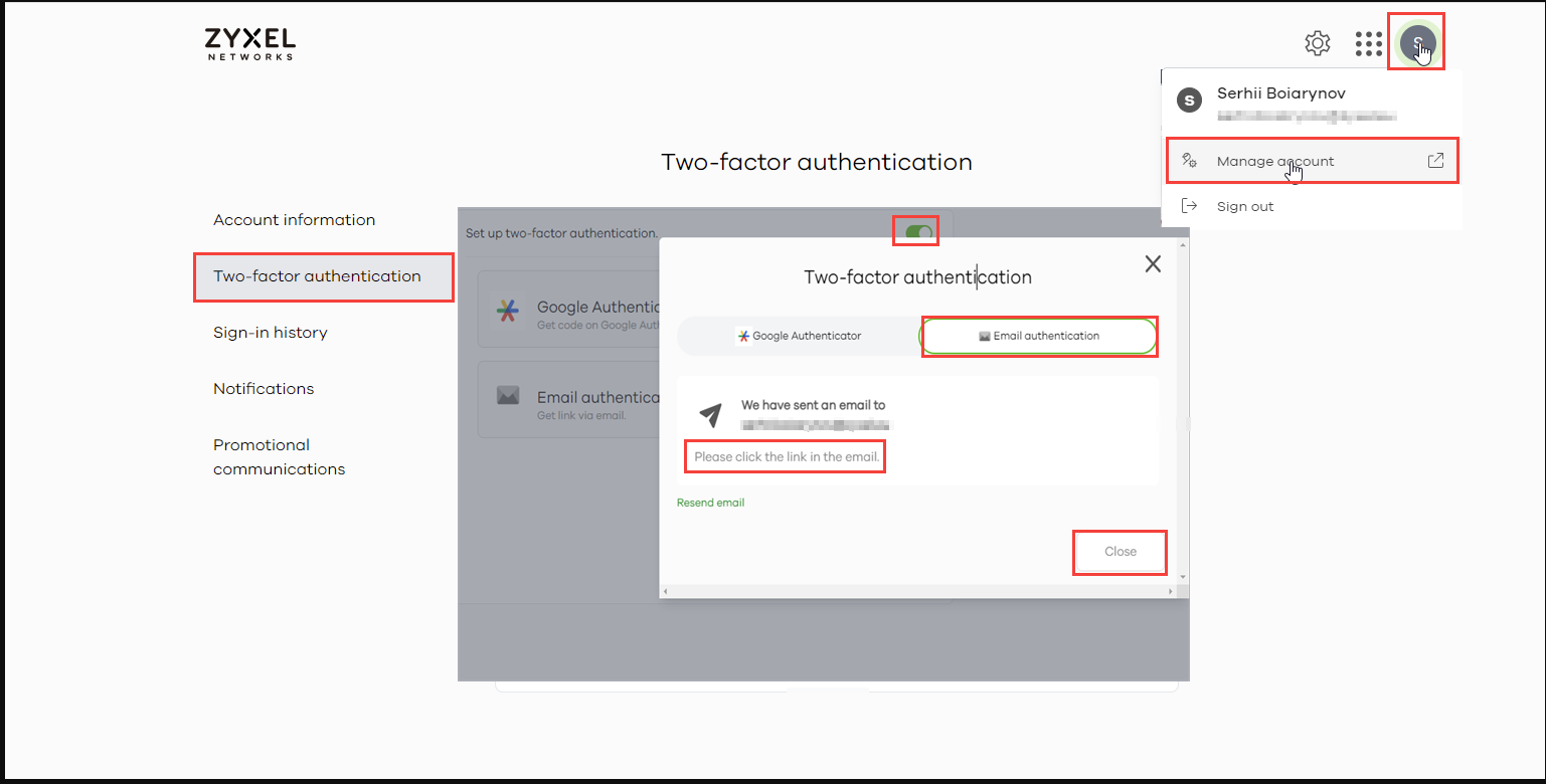

Двухфакторная аутентификация по электронной почте

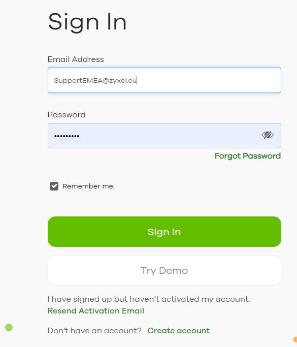

  • Перейдите на портал MyZyxel
  • войдите в свою учетную запись, используя адрес электронной почты и пароль

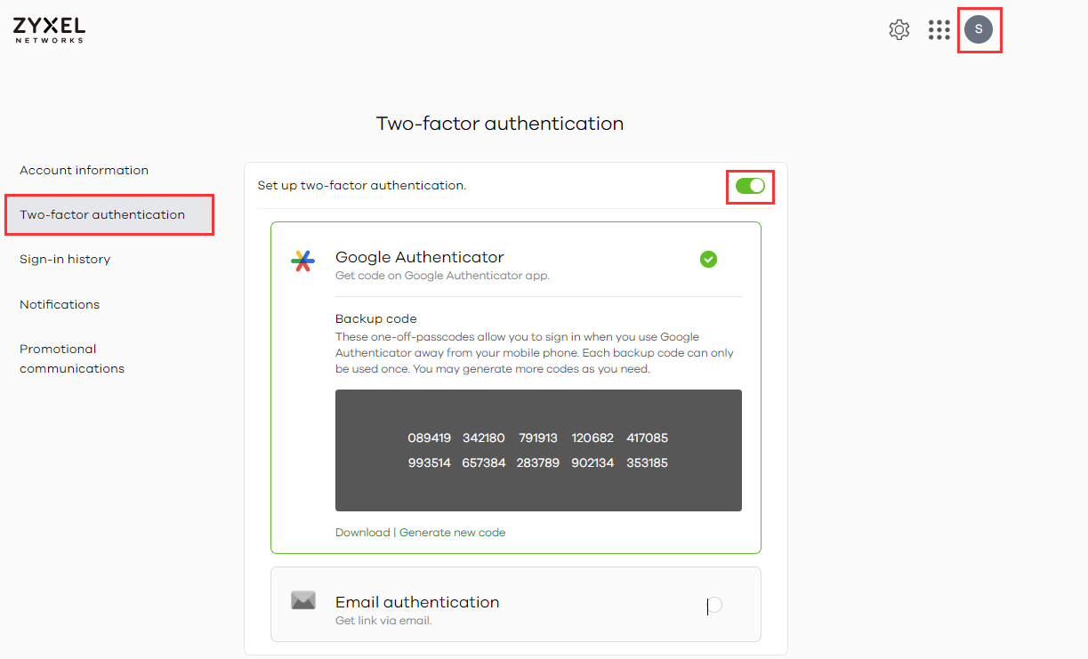

  • Выберите «Управление учетной записью»
  • Двухфакторная аутентификация
  • Аутентификация по электронной почте
Вы получили письмо с подтверждением активации двухфакторной аутентификации. Нажмите на кнопку «Включить 2FA» в этом письме; после успешной активации вы увидите в личном кабинете, что двухфакторная аутентификация по электронной почте включена.

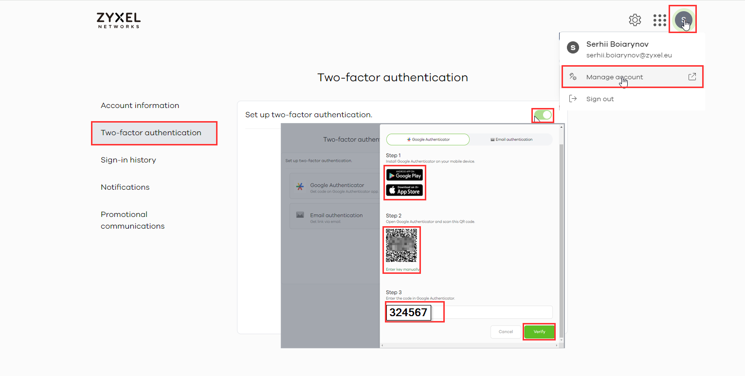

2FA через приложение
  • Чтобы включить функцию двухфакторной аутентификации, выполните следующие действия:
  • Выберите один из двух типов проверки (в качестве примера возьмем Google Authenticator)
  • Нажмите кнопку «Применить»
  • Появится всплывающее окно с инструкцией по настройке приложения-аутентификатора
  • На мобильном устройстве откройте предустановленное приложение и отсканируйте QR-код.
  • Нажмите кнопку«Подтвердить» после ввода 6-значного кода для подтверждения настройки
  • Если срок действия кода не истек во время проверки, вы получите следующее сообщение в портале
  • Сохраните резервные коды в надежном месте и нажмитекнопку «Готово», чтобы завершить настройку 2FA.
  • При попытке входа в учетную запись MyZyxel или Nebula Cloud вам будет предложено ввести код 2FA.

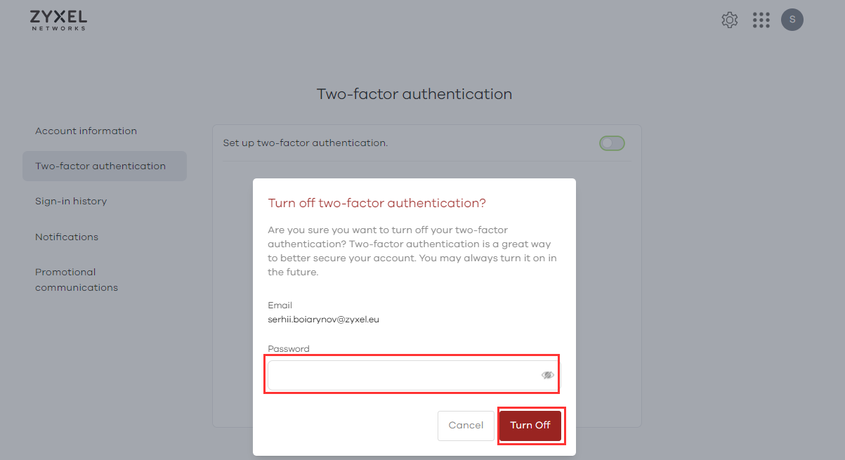

Отключение двухфакторной аутентификации [2FA]
  • Отключить двухфакторную аутентификацию [2FA]
В следующем окне введите пароль своей учетной записи и нажмите «Отключить»

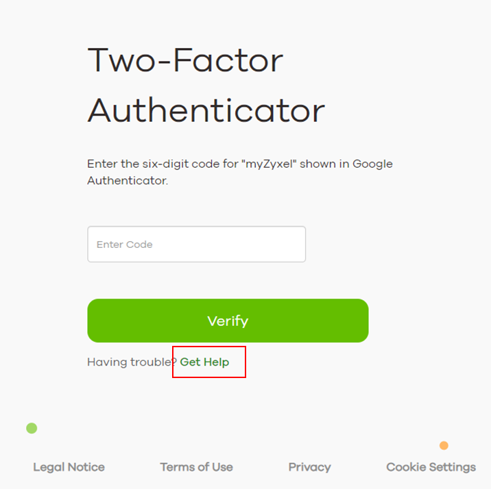

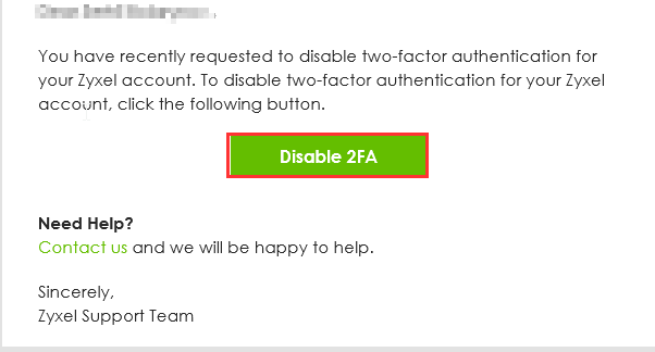

Не удается войти в систему из-за двухфакторной аутентификации [2FA]
Если вы потеряли доступ из-за многофакторной аутентификации (MFA) или двухфакторной аутентификации (2FA) с использованием Google Authenticator или электронной почты, вы можете отключить ее самостоятельно, выполнив действия, описанные ниже.
  • Перейдите на страницу входа Nebula/Myzyxel.com и войдите в систему, используя свои учетные данные
  • На странице двухфакторной аутентификации нажмите «Получить помощь», расположенную под кнопкой «Подтвердить»
  • Вскоре вы получите электронное письмо. Нажмите на ссылку «Отключить двухфакторную аутентификацию», чтобы продолжить
  • После ввода правильного пароля двухфакторная аутентификация будет успешно отключена! Появится всплывающее сообщение, в котором вы сможете решить, хотите ли вы настроить двухфакторную аутентификацию заново или просто продолжить процесс входа в систему как обычно.
