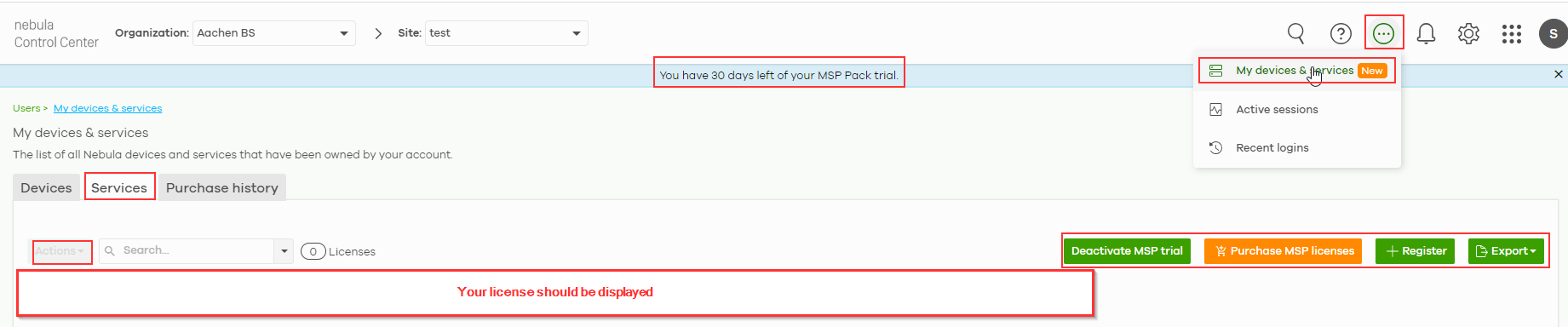

Лицензия MSP
  • 30-дневная пробная лицензия MSP была автоматически предоставлена учетной записи
  • По истечении срока действия лицензии MSP предыдущие настройки в MSP сохранятся, но функции MSP будут отключены
  • Лицензию MSP можно передать другому администратору MSP
Нажмите значок «Еще» в правом верхнем углу экрана панели управления и перейдите на вкладку «Сервисы», чтобы просмотреть статус лицензий MSP. Чтобы перенести лицензию MSP, выберите лицензию MSP и нажмите «Действия» > «Перенести лицензию». Также можно нажать «Перенести лицензию» в разделе «Действия»

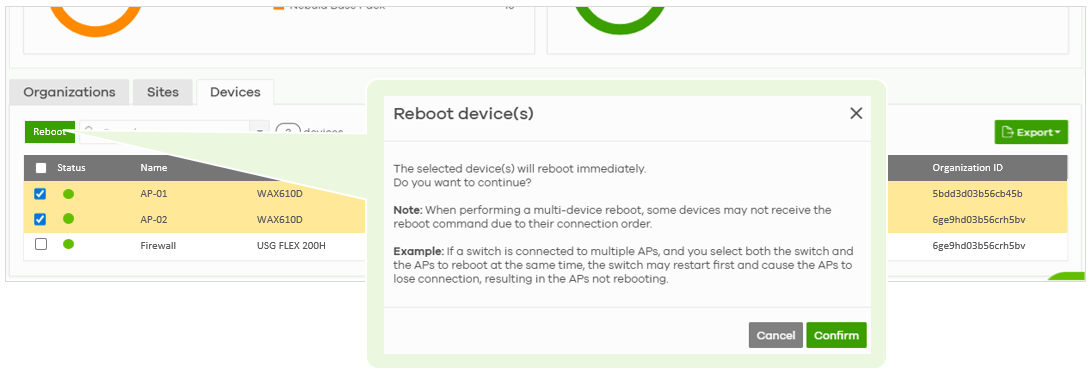

Вкладка «Устройства»
  • Запуск инструмента для массовой перезагрузки устройств в режиме реального времени непосредственно со страницы портала MSP
  • Кнопка перезагрузки неактивна, если одно или несколько выбранных устройств находятся в автономном режиме
  • Все продукты с облачным управлением поддерживают инструмент «Перезагрузка в режиме реального времени»

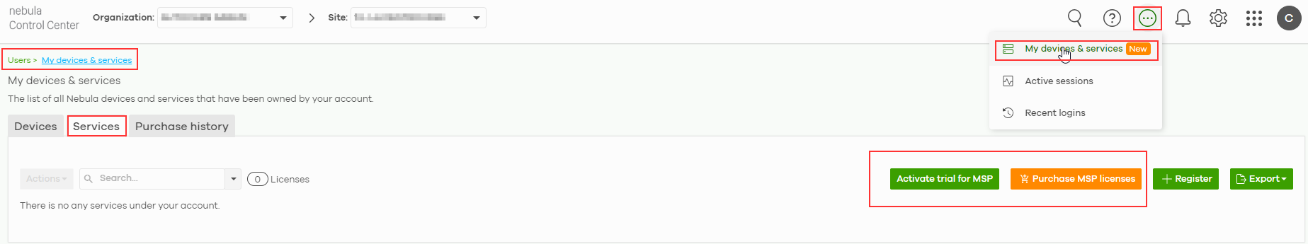

Активация пакета MSP
Нажмите значок «Еще» в правом верхнем углу экранапанели управленияи перейдите на вкладку«Мои устройства и услуги», чтобы просмотреть статус лицензий MSP. В этом разделе вы можете активировать пробную лицензию на 30 дней или приобрести полную лицензию, нажав на соответствующую кнопку.
  • После активации в левом меню вашей учетной записи должен появиться уровень портала MSP: «»

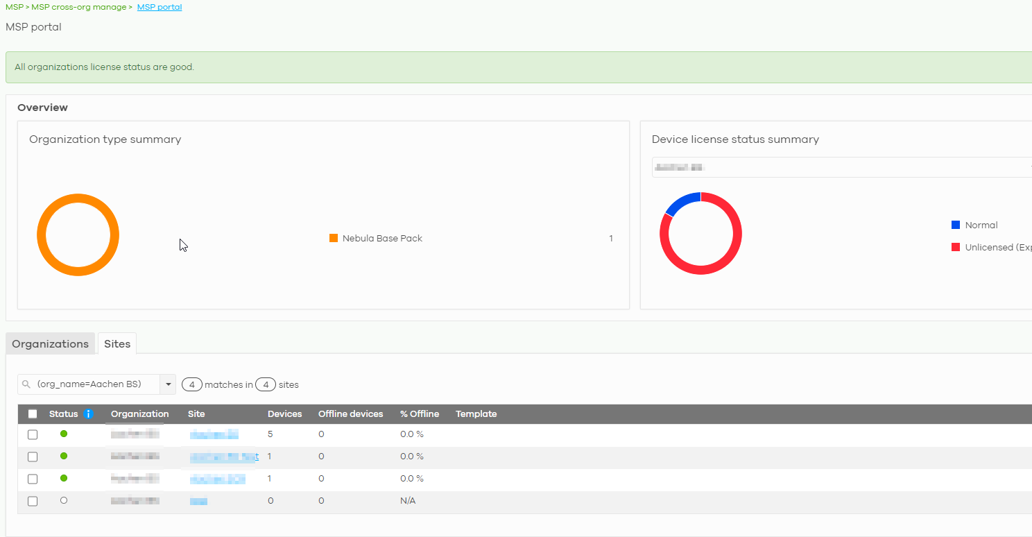

Портал MSP
  • На этом экране отображаются все организации, к которым у вашей учетной записи есть как минимум доступ только для чтения

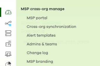

MSP cross-org > MSP cross-org manage > MSP portal

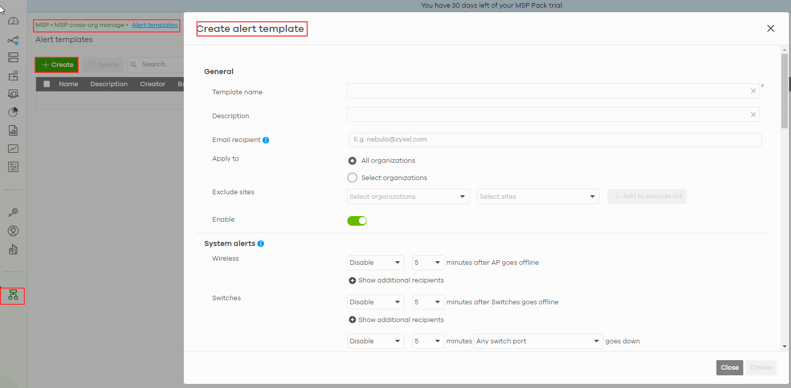

Администратор MSP может настроить шаблон оповещения MSP для мониторинга устройств Nebula на предмет непредвиденных событий (например, событий перехода в режим онлайн/офлайн). Механизм интеллектуальных оповещений NCC использует знания о топологии сети и межустройственной функциональности, чтобы генерировать оповещения только о непредвиденных событиях. Это помогает избежать ненужных электронных писем и уведомлений.
Например, точка доступа получает питание от коммутатора PoE. Если точка доступа теряет питание из-за отключения кабеля Ethernet, NCC генерирует оповещение. Если точка доступа теряет питание из-за того, что у коммутатора есть расписание PoE, которое отключает питание точки доступа, NCC не генерирует оповещение.
Чтобы перейти на этот экран, нажмите MSP cross-org > MSP cross-org manage > Alert template

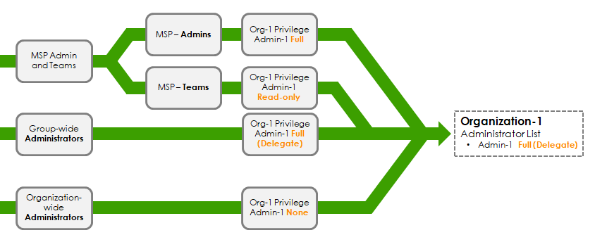

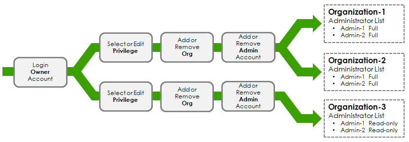

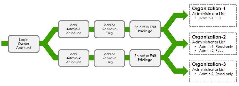

Чтобы увидеть, как работает создание и распределение методов «Администратор» и «Команды», ознакомьтесь с приведенными ниже графиками:
  • Метод «Администратор»
Метод «Команды»

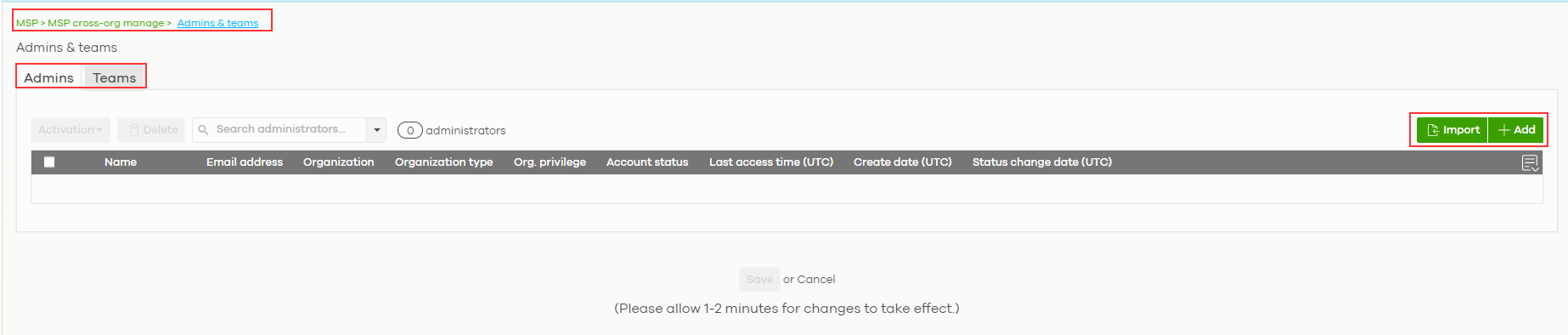

Говоря очень простым языком, можно сказать, что метод «Администратор» настраивает права доступа для одной учетной записи администратора, а с помощью метода «Команды» можно одновременно распределить права доступа между несколькими пользователями. Вкладки меню «Администратор» и «Команды» можно найти по адресу:
MSP cross-org > MSP cross-org manage > Admins & Teams
  • Объединенные привилегии
В центре управления Nebula есть несколько мест, где можно определить права доступа к организации/сайту, и их приоритет распределяется следующим образом:
Delegated Authority > Organization Level > Site Level
Кроме того, ниже приведена таблица, демонстрирующая распределение прав:
В данном конкретном примере, поскольку для администратора всей группы установлено полное делегирование (наивысший приоритет), в конечном итоге это перевесит другие настройки.

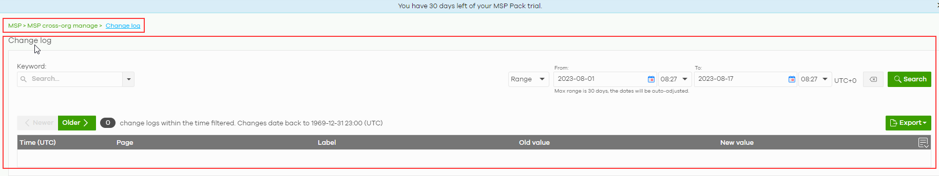

Используйте экран «Журнал изменений», чтобы просматривать зарегистрированные сообщения об изменениях на экранах «Администраторы и команды» и «Межорганизационная синхронизация». Когда журнал заполняется, он удаляет старые записи одну за другой, чтобы освободить место для новых.
Click MSP cross-org > MSP cross-org manage > Change log

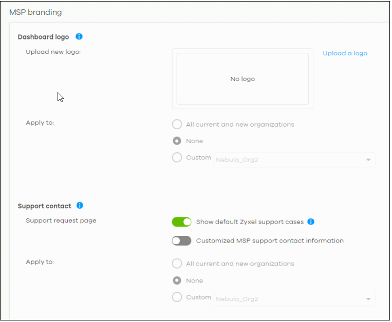

Брендинг MSP
Раздел «Логотип панели инструментов» на этом экране позволяет владельцам организаций заменить логотип Control Center Nebula новым логотипом MSP
MSP cross-org > MSP cross-org manage > MSP branding
