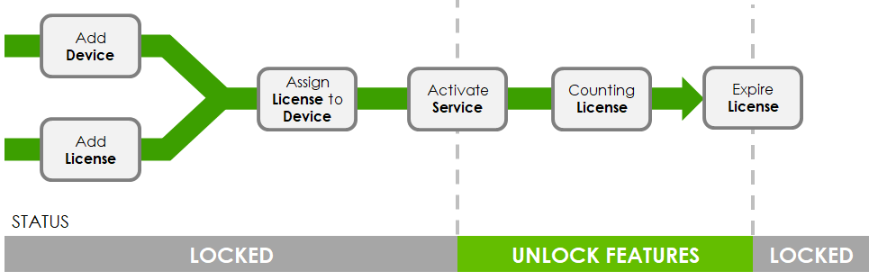

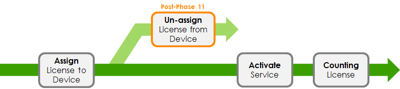

Процесс активации лицензии
Добавление лицензий
  • Администраторы Nebula могут вводить лицензионные ключи для добавления дополнительных лицензий в организацию.
  • Пакетные лицензии добавляются в организации в то же время, когда добавляется входящее в комплект устройство
  • Все добавленные лицензии начинаются в неактивном состоянии.
    • Лицензии в неактивном состоянии означают, что срок действия лицензии еще не начался.
Назначение лицензий
  • Дополнительные лицензии PRO/PLUS Pack могут быть назначены на любую модель продукта
  • Дополнительные лицензии UTM Pack могут быть назначены только для USG FLEX
  • Все лицензии, входящие в комплект, начинают назначаться (постоянно) на свое устройство
  • Несколько дополнительных лицензий (PLUS и PRO) могут быть назначены на одно устройство
Активация услуг (PRO/PLUS/UTM)
  • Администраторы Nebula не могут напрямую или выборочно активировать лицензии
  • Администраторы Nebula должны использовать кнопку [Upgrade] для косвенной активации услуг.
  • Активированные службы изменяют статус одной из назначенных им лицензий на статус подсчета
Счетные лицензии
  • Лицензии, назначенные устройствам, переходят в состояние подсчета, если служба активирована
  • Лицензия начинает обратный отсчет/таймер истечения срока действия, как только она переходит в счетный статус
Отмена назначения лицензий PLUS/PRO Pack
  • Позволяет назначить лицензии на другое устройство
  • Лицензии могут быть отменены до активации
  • Лицензии не могут быть отменены после активации

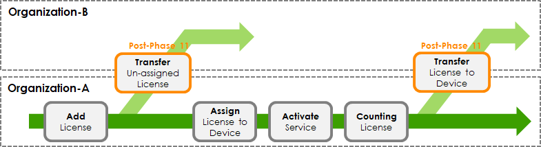

Передача лицензий PLUS/PRO Pack
  • Лицензии PLUS/PRO можно передавать в другую организацию с тем же владельцем или администраторам с делегированными полномочиями.
    • Можно передавать неназначенные лицензии
    • Назначенные лицензии могут быть переданы

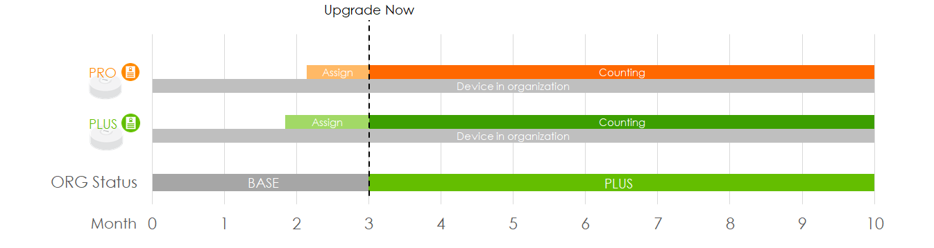

Обновление статуса организации

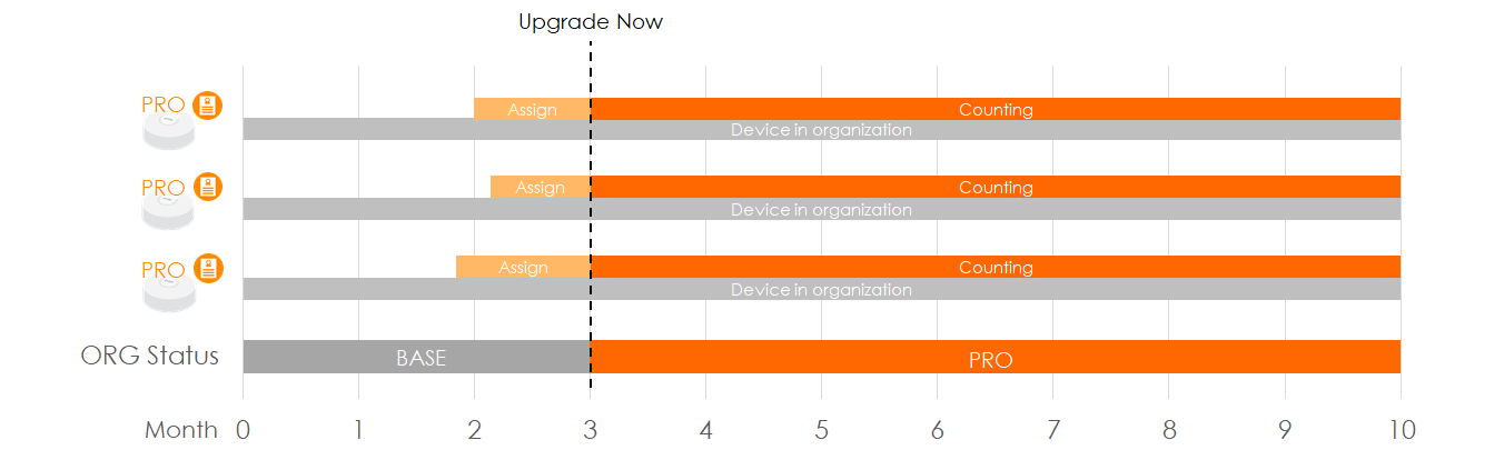

  • Кнопка[Upgrade] позволяет обновить организацию, если:
    • услуга PLUS/PRO не находится в активном состоянии
    • Все устройства назначены с лицензиями пакета PRO
    • Все устройства оснащены лицензиями пакета PLUS
    • Всем устройствам назначена смесь лицензий PRO/PLUS

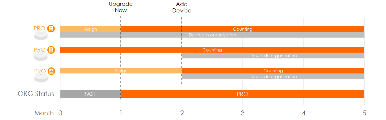

  • Нажатие кнопки [Upgrade] вызывает:
    • Назначенные лицензии PLUS/PRO начинают отсчет срока действия (не более одной лицензии на устройство)
    • Изменение статуса организации на PLUS или PRO

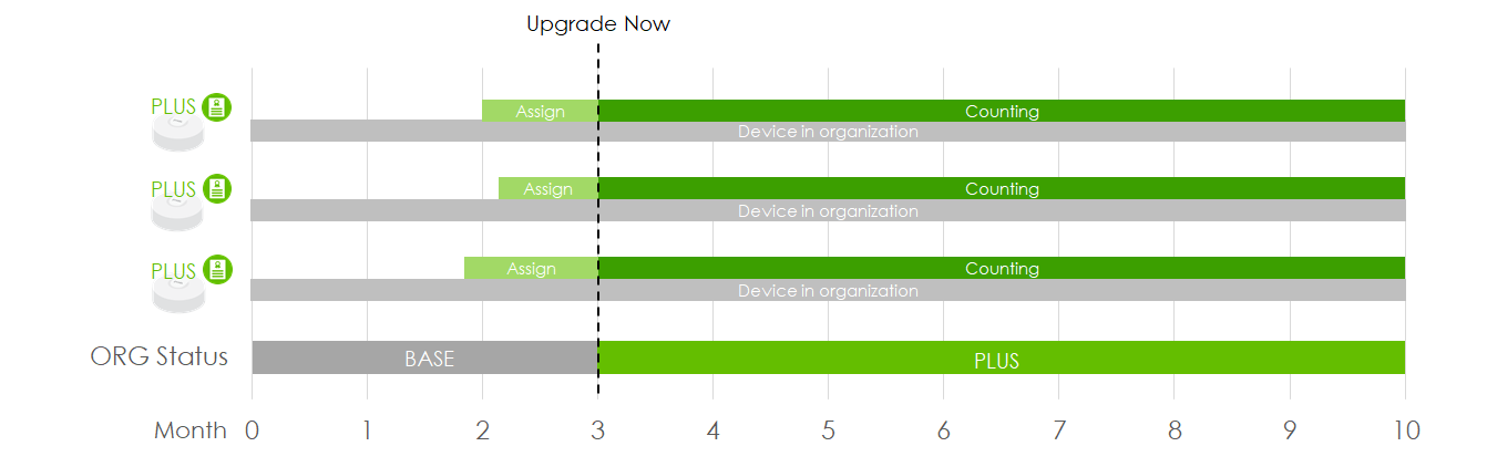

Обновление организаций базового пакета - пакет PLUS
Обновление до организации PLUS , если все устройства назначены с лицензиями PLUS Pack
Обновление организаций базового пакета - пакет PRO
Обновление до организации PRO , если все устройства назначены с лицензиями PRO Pack

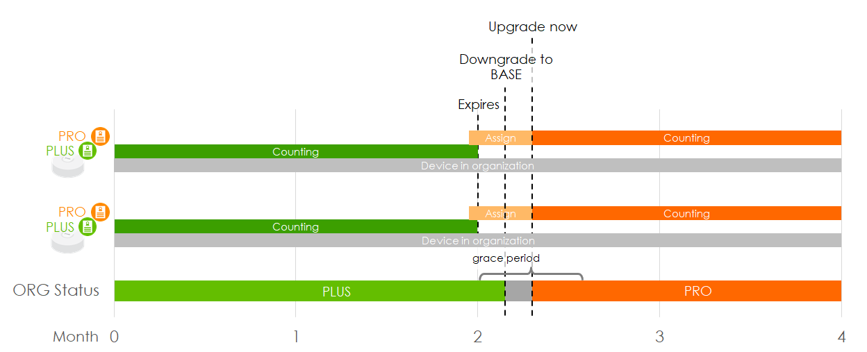

Обновление организаций с базовым пакетом - смешанные лицензии
  • Лицензии пакета PRO распространяются на уровни пакетов PRO и PLUS
  • Лицензии пакета PLUS не могут быть использованы для обновления организации до уровня пакета PRO

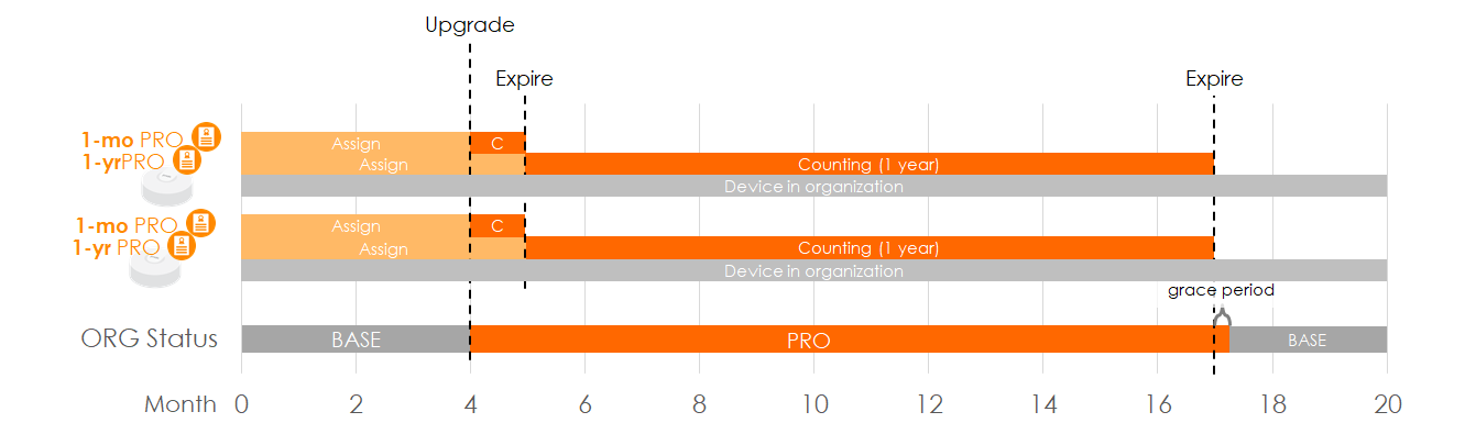

Сохранение статуса организации

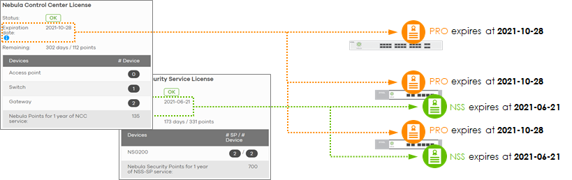

  • Администраторы Nebula могут продлить срок действия PLUS или PRO, назначив несколько лицензий на устройство.
    • Когда срок действия назначенной лицензии истекает, дополнительная назначенная лицензия заменяется и начинает отсчет времени до истечения срока действия
  • Добавляя новые устройства в организацию PRO, NCC может поддерживать статус PRO путем подсчета всех лицензий пакета PRO, назначенных этому устройству.
  • Порядок подсчета нескольких назначенных лицензий:
    • пакетная à дополнительная (наименьший срок действия) à дополнительная (наибольший срок действия)
Поддержание статуса организации - назначение дополнительных лицензий
Любая лицензия, срок действия которой истекает, немедленно заменяется дополнительной назначенной лицензией:

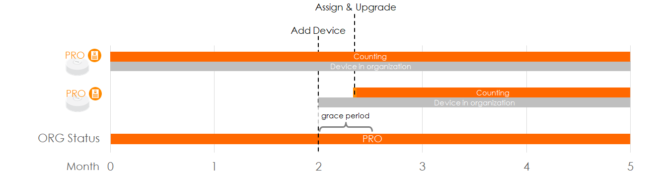

Поддержание статуса организации - Добавление нового устройства
При добавлении нового устройства в организацию PRO/PLUS с неучитываемой лицензией подсчет начнется сразу же после его добавления:
Maintaining Organization Status - Adding New Device
Добавление нового устройства без назначенной лицензии приводит к тому, что организация переходит в льготный период.
Лицензия должна быть назначена, и необходимо снова нажать [Upgrade].

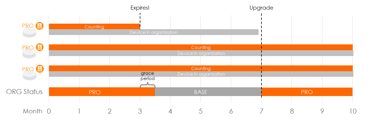

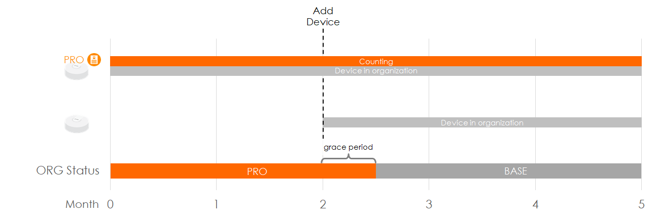

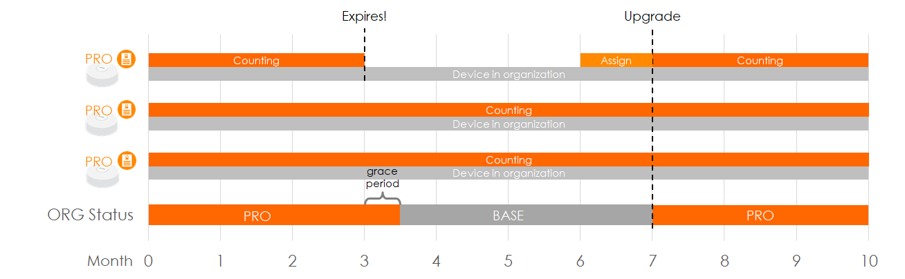

Понижение статуса организации - истечение срока действия
  • Организация PLUS или PRO понижается в классе, если истекает срок действия какой-либо лицензии на подсчет.
  • Лицензии могут не иметь одинаковой даты истечения срока действия, поскольку лицензии могут быть переданы из разных организаций.
  • NCC инициирует 15-дневный льготный период, когда истекает срок действия одной или нескольких лицензий
    • Организация понижается в классе, если после окончания льготного периода ничего не предпринимается
    • Льготный период дает администраторам время для назначения новых лицензий
Понижение рейтинга организации - истечение срока действия (и восстановление)
  • Администраторы могут назначить лицензию устройству с истекшей лицензией.
  • Для восстановления статуса организации необходимо выбрать [Upgrade].
  • Администраторы могут удалить устройство с истекшей лицензией
  • Необходимо выбрать [Обновить сейчас] для восстановления статуса организации
Понижение рейтинга организации - добавление нового устройства
  • Организация может понизить свой статус, если в нее добавляется или передается новое устройство, не имеющее лицензии или имеющее лицензию более низкого уровня
    • Организация PRO/PLUS понижает статус до BASE, если добавляемое/передаваемое устройство не имеет назначенной лицензии
    • NCC инициирует 15-дневный льготный период перед понижением уровня
Изменение статуса организации - PLUS -> PRO

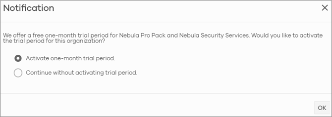

Пробная организация - что это значит?
Новые организации, созданные с помощью любой учетной записи Nebula, получают 30-дневный полный доступ ко всем функциям PRO Pack и службы безопасности на базе NSG. Количество сайтов или устройств, которые можно добавить в организацию, не ограничено. NCC отправляет уведомление по электронной почте, когда пробный период истекает 21/14/7/1 дня(ов). Активировать пробную версию на последнем этапе создания новой организации необязательно: Пожалуйста, имейте в виду, что это единственный момент, когда вы можете активировать пробный период. Второго шанса позже у вас не будет.

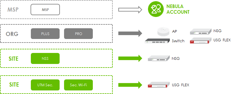

Типы лицензий - краткое описание
Лицензия - MSP Pack
  • Связана с: Учетная запись Nebula
  • Доступно как: Дополнительная лицензия
  • Область применения: MSP
  • Продолжительность: 1 год/2 года/1 месяц
  • Описание: Разблокирует меню MSP и все включенные в него функции
    • Брендинг MSP
    • Администраторы и команды
    • Межкорпоративная синхронизация
Лицензия - PLUS Pack
  • Привязывается к: Точка доступа, коммутатор или шлюз безопасности
  • Область применения: Организация
  • Описание: Разблокирует возможности пакета PLUS; повышает уровень организации до PLUS
Лицензия - PRO Pack
  • Привязан к: Точка доступа, коммутатор или шлюз безопасности
  • Доступно как: Пакетная лицензия, Дополнительная лицензия
  • Описание: Разблокирует функции пакета PRO; Обновляет уровень организации до PRO
Лицензия - UTM Security Pack
  • Привязан к: Любая модель USG FLEX
  • Область применения: На одно устройство
  • Срок действия: 1 год/2 года/1 месяц
  • Описание: Разблокирует службы безопасности, поддерживаемые USG FLEX
  • Дополнительная информация: Лицензии UTM поставляются с определенной моделью USG FLEX
Лицензия - Secure WiFi
  • Привязана к: Любая модель USG FLEX
  • Доступна как: Дополнительная лицензия
  • Описание: Разблокировка удаленной точки доступа для решения Teleworker
  • Дополнительная информация: Лицензии Secure WiFi поставляются с определенной моделью USG FLEX.
