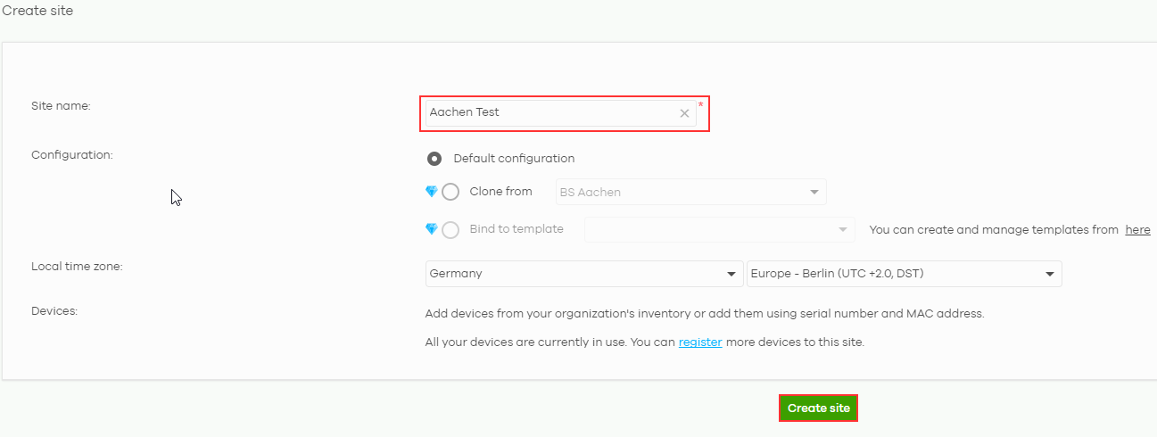

Создание сайта:
Если организация уже создана, и вам нужно создать новый или дополнительный сайт, следующие шаги помогут вам это сделать. После создания организации войдите в панель управления вашей новой организации.
  • Войдите в свою учетную запись Nebula с использованием своих учетных данных. В верхней панели вы увидите выпадающее меню с надписью «Сайт:»
  • Найдите опцию «Создать сайт» и нажмите на нее.
Create new site menu
  • Вам будет предложено ввести имя для вашего сайта. Выберите подходящее имя.
Site creation settings page
  • После ввода имени сайта нажмите кнопку «Создать сайт», чтобы завершить процесс создания сайта.
  • Ваш сайт теперь создан, и вы можете начать добавлять устройства и настраивать их по своему усмотрению.

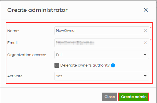

Перейдите в Organization-wide > Administrators
Add administrator for ownership transfer
  • Нажмите «Добавить». В появившемся окне заполните все поля, как в примере ниже, и нажмите «Создать администратора». Убедитесь, что у вас есть второй аккаунт с ролью администратора и что активирован параметр «Делегировать право собственности».
Change organization owner
  • Чтобы изменения вступили в силу, нажмите кнопку «Сохранить»

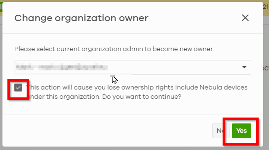

Delete site from organization После этого вы сможете изменить владельца аккаунта, используя новую кнопку «Сменить владельца»:
Delete organization confirmation
Затем вам нужно будет подтвердить свой выбор. Для этого отметьте поле "Это действие приведет к потере вами прав владельца, включая устройства Nebula в этой организации. Вы хотите продолжить?" и нажмите кнопку «ДА»
Примечание: процесс займет некоторое время, права будут автоматически обновлены после завершения задачи.
Change organization owner confirmation window
После этого вы увидите, что бывший владелец теперь является только администратором. При необходимости вы можете удалить администратора, чтобы сделать нового владельца единственным аккаунтом, имеющим доступ к переданной организации.

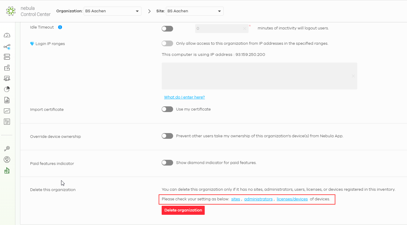

  • Перейдите в «Управление организацией» -> «Настройки организации» и прокрутите страницу вниз до раздела «Удалить эту организацию».
Organization settings page with delete option
  • Нажмите кнопку «Удалить организацию». После этого появится предупреждающее сообщение «Удаление организации нельзя отменить! Вы уверены, что хотите удалить эту организацию?»
Delete organization warning dialog
  • Нажмите кнопку «Удалить организацию» и затем подтвердите действие, отметив флажок подтверждения и нажав кнопку «Удалить».
  • Организация и все связанные с ней сайты будут удалены из Nebula.

  • Невозможно удалить организацию — в ней все еще есть администраторы и сайты.
Organization deletion error message
  • Вы можете удалить организацию только если в ней отсутствуют сайты, администраторы, пользователи, лицензии или зарегистрированные устройства. Пожалуйста, проверьте настройки ниже: сайты, администраторы, лицензии/устройства устройств.
