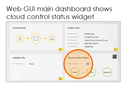

Varianta de software Nebula - acceptă descoperirea NCC.
Cum se recunosc variantele de software ale Routerului mobil?

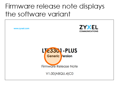

Variantă software generică - nu acceptă descoperirea NCC
Pentru dispozitivele generice, vedeți versiunea de firmware în notele de lansare :
