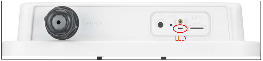

Lumini LED
Unde puteți găsi lumini LED și ce înseamnă acestea?
CULOARE STATUT DESCRIERE
Roșu Pornit Dispozitivul nu este conectat la internet
Roșu Clipește Dispozitivul este în curs de pornire sau de autotestare
Roșu Stins Există o defecțiune a sistemului
Verde Pornit Dispozitivul este conectat la internet
Verde Clipește Dispozitivul încearcă să se conecteze la internet
Chihlimbar Pornit Dispozitivul este conectat la internet și rețeaua fără fir este activată
Chihlimbar Clipește Dispozitivul nu este conectat la internet, dar rețeaua fără fir este activată
Roșu/verde/albastru Derulând Actualizarea firmware-ului dispozitivului este în curs

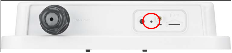

Resetarea dispozitivului
Dacă aveți probleme recurente cu dispozitivul, puteți utiliza butonul de resetare pentru a-l readuce la setările din fabrică, care este o modalitate excelentă de a rezolva majoritatea problemelor recurente.
  • Asigurați-vă că dispozitivul este conectat la alimentare și că LED-ul de alimentare este aprins
  • Apăsați și mențineți apăsat butonul de resetare timp de 15 secunde
  • Așteptați până când dispozitivul se repornește și puteți ajunge din nou la dispozitiv

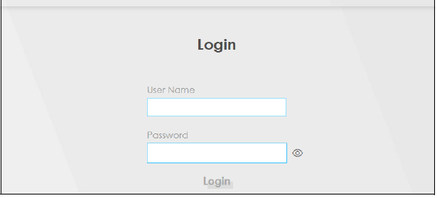

Conectați-vă la dispozitiv
Pentru a ajunge la interfața web a dispozitivului (unde puteți configura dispozitivul), trebuie mai întâi să vă conectați la WiFi-ul dispozitivului, intrați în browserul dvs. web și tastați http://192.168.1.1 - veți ajunge apoi la această pagină:
Dacă întâmpinați probleme la conectarea la dispozitiv, vă rugăm să citiți mai atent instrucțiunile pentru această unitate: Descărcare bibliotecă

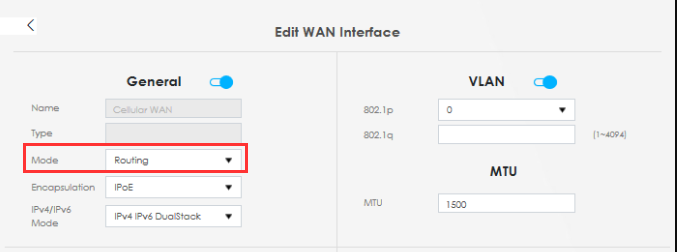

Modul Bridge (modul IP Passthrough)
Dacă doriți să setați LTE7490 în modul bridge (ceea ce înseamnă că tot traficul va fi direcționat automat către routerul pe care îl aveți în spatele LTE7490).
  • Mergeți la network setting -> Broadband -> Add/Edit New WAN interface (Setări rețea -> Bandă largă -> Adăugați/modificați o nouă interfață WAN)
  • Schimbați modul de la rutare la punte
  • Faceți clic pe Apply (Aplicare)

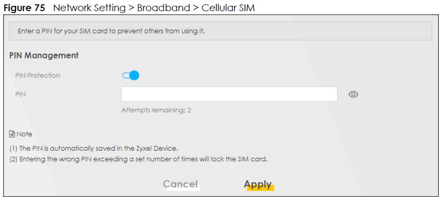

Solicitarea codului PIN la fiecare repornire
Dacă simțiți că trebuie să introduceți codul PIN în cartela SIM de fiecare dată când vă conectați, puteți dezactiva protecția PIN în
Network Setting -> Broadband -> Cellular SIM

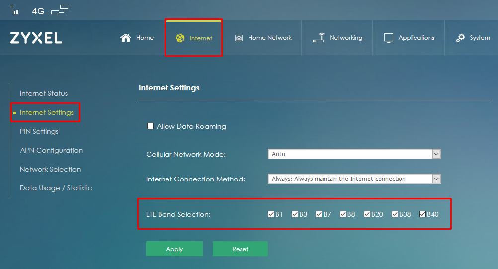

Dispozitivul se conectează la aceeași bandă cu un semnal slab
  • Dacă LTE7460 se conectează întotdeauna la aceeași bandă cu semnal slab, vă rugăm să verificați "LTE Band Selection" în Internet > Internet Settings > LTE Band Selection și să vedeți dacă unele dintre benzile LTE sunt dezactivate pe interfața web.
  • Majoritatea furnizorilor de servicii au harta de acoperire a rețelei lor pe Internet, unii dintre ei sau organismul guvernamental de radiocomunicații chiar arată acoperirea în fiecare bandă LTE. Puteți confirma acoperirea benzii din locația dvs. cu ajutorul hărții. Este de remarcat faptul că acoperirea nu este constantă, ci schimbătoare. Dacă locația dvs. se află la periferia acoperirii, semnalul poate necesita îmbunătățiri și vă puteți aștepta la servicii intermitente în anumite puncte.
  • Antena LTE a LTE7460 este direcțională; prin urmare, dacă semnalul este întotdeauna slab, ați putea, de asemenea, să repoziționați LTE7460 pentru a obține un semnal mai bun.
