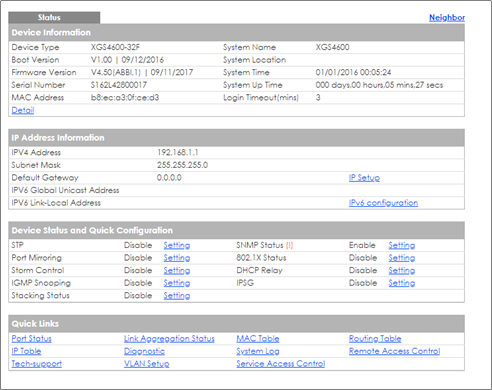

După conectarea la GUI web, pagina principală de stare se va afișa în modul Standalone.

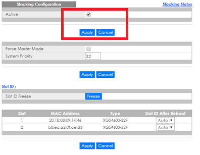

Accesați Setări de bază > Stivuire > Configurare
-Activare / Active Stacking Mode

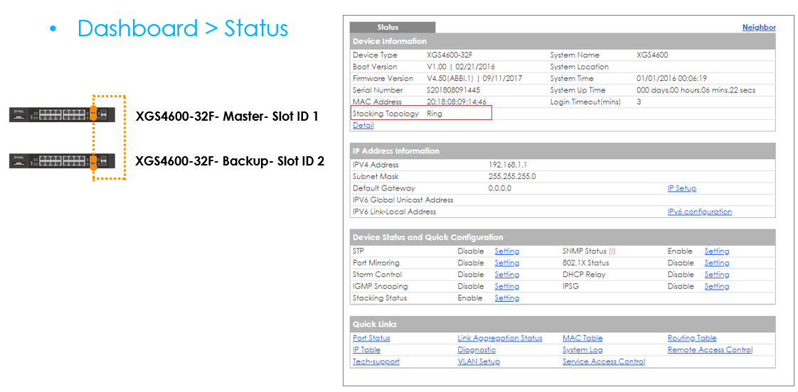

După aplicarea acestei setări Switch va fi o repornire. După repornire, faceți același lucru cu al doilea Switch și conectați-vă pe ambele cu ultimul Port din Switch (Ultimele 2 porturi SFP ale noastre Switch sunt dedicate pentru stivarea Switch)!
După conectarea la GUI web, pagina de stare principală este afișată în modul Stacking.

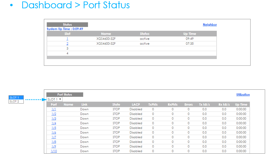

Faceți clic pe ID-ul slotului din pagina Stare, veți vedea că folosim ID-ul slotului/numărul portului pentru a afișa starea Port în modul de stivuire.

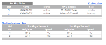

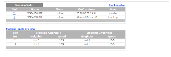

Accesați Setări de bază> Stivuire

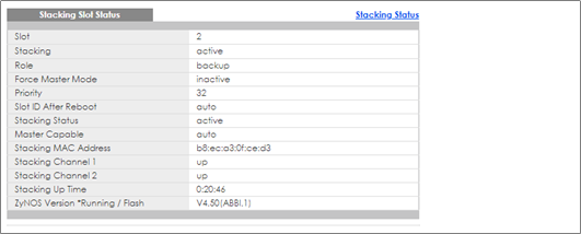

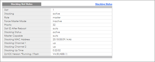

Aceasta afișează starea de stivuire pentru fiecare slot, precum și tipul de topologie de stivuire și canalele de stivuire.
Și faceți clic pe ID-ul slotului în Stacking Status, acesta va afișa (afișează pagina următoare) informațiile detaliate pentru fiecare slot.
  • Slot ID-1 Master
  • Slot ID-2 Backup

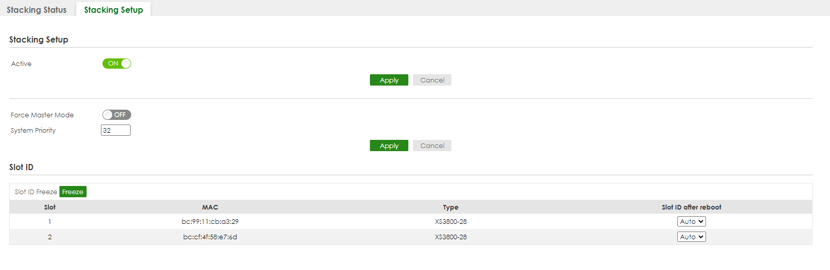

GUI nou

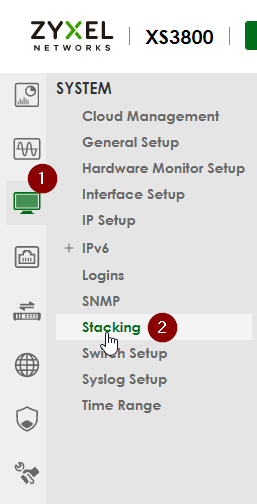

Mergi la:
System > Stacking
Apoi faceți clic pe „Configurare stivuire” și comutați glisorul „Activ” la „ON”
Acum faceți clic pe „Aplicați”, după care Switch va emite un avertisment de repornire, confirmați-l făcând clic pe „Da”.
Vă rugăm să rețineți că la repornire comutatorul va pierde toată configurația!
Repetați pașii de mai sus pe Switch secundar.
După ce comutatoarele s-au repornit, putem verifica starea sub:
System > Stacking > Stacking Status
Dacă doriți ca un anumit Switch să fie Master, puteți suprascrie selecția principală alegând ce comutator ar trebui să fie Stacking ID 1.
Nu uitați să reporniți Switches după ce ați făcut clic pe „Aplicați” și ați salvat configurația:
