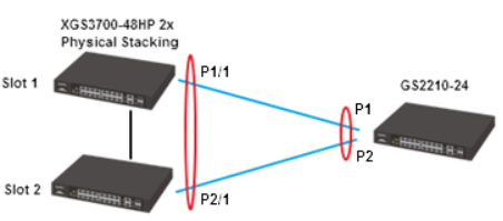

Da, LACP și portbagajul static pot fi configurate cu diferite sloturi de stivuire.
Stivuirea fizică conectează direct Switches pentru a forma un sistem mai mare care se comportă ca un singur Switch.
Configurare:
XGS3700-48HP (2x Stivuite)
lacp
trunk T1
trunk T1 lacp
trunk T1 interface 1/1
trunk T1 interface 2/1
GS2210-24
lacp
trunk T1
trunk T1 lacp

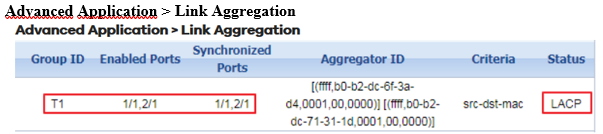

Verificare:
Accesați XGS3700-48HP prin GUI Web, starea ar trebui să fie aceeași ca în figură.
