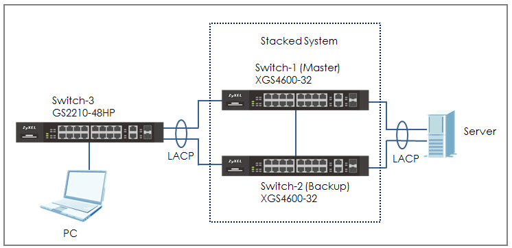

Principalul avantaj al stivuirii hardware este de a oferi disponibilitate ridicată și echilibrare a sarcinii pentru servere.
De exemplu, dacă stivim două XGS4600 seria Switches și folosim agregarea de legături pentru a conecta cele două Switches separate la un server cu NIC dublă, întreruperea serviciului poate fi evitată atunci când unul dintre comutatoarele XGS4600 se deconectează.
