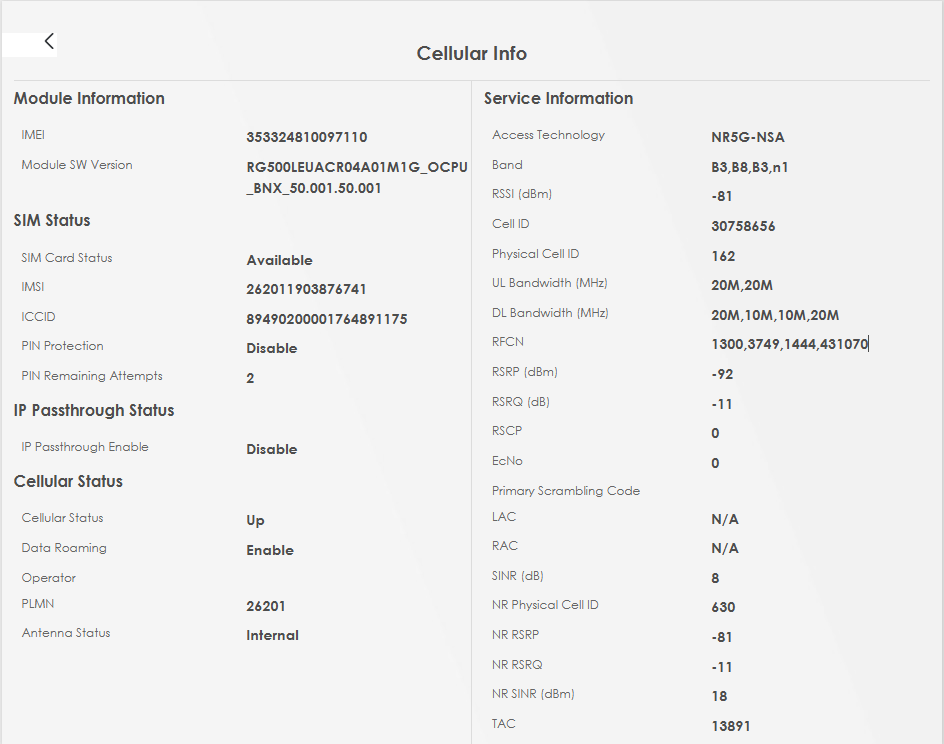

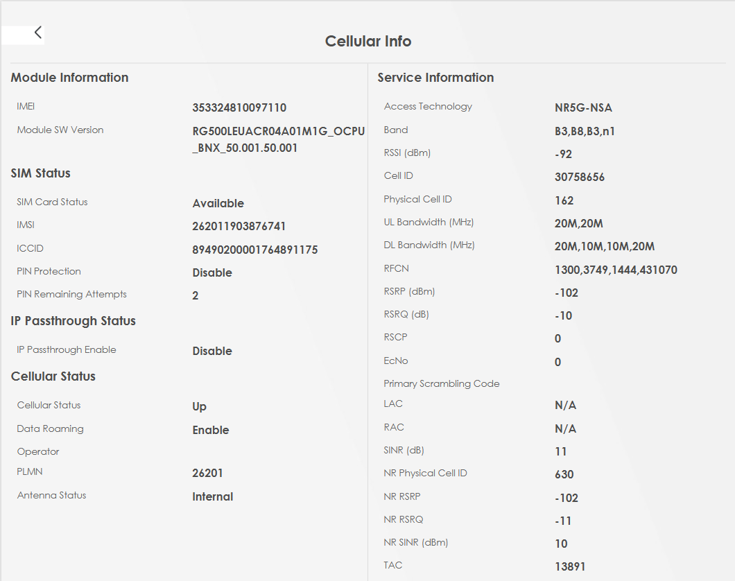

Dwa poniższe zrzuty ekranu przedstawiają statystyki sygnału komórkowego tego samego urządzenia Zyxel FWA umieszczonego w dwóch różnych lokalizacjach:
  • Środek pomieszczenia (zrzut ekranu 1)
  • W pobliżu okna (zrzut ekranu 2)
Samo przesunięcie urządzenia bliżej okna spowodowało zauważalną poprawę siły i jakości sygnału:
  • RSRP poprawiło się z -102 dBm do -92 dBm
  • Wartość NR SINR wzrosła z 10 dB do 18 dB
  • RSSI wzrosło o 11 dB
Ta niewielka zmiana znacznie poprawia niezawodność i prędkość połączenia. Wyraźnie pokazuje to, że optymalne umiejscowienie — najlepiej w pobliżu okien lub w linii wzroku do najbliższej stacji bazowej — może znacznie poprawić wydajność, zwłaszcza w przypadku 5G.
Oto szczegółowe porównanie dwóch zrzutów ekranu przedstawiających dane dotyczące sygnału komórkowego Zyxel FWA:
Parametr Zrzut ekranu 1 Zrzut ekranu 2 Porównanie / Interpretacja
RSSI (dBm) -92 -81 Poprawa w zrzucie ekranu 2 (silniejszy sygnał).
RSRP (dBm) -102 -92 Poprawa na zrzucie ekranu 2 (silniejszy sygnał).
RSRQ (dB) -10 -11 Nieco gorszy wynik na zrzucie ekranu 2 (ale w podobnym zakresie).
SINR (dB) 11 8 Nieco gorszy wynik na zrzucie ekranu 2.
NR RSRP (dBm) -102 -81 Znaczna poprawa na zrzucie ekranu 2.
NR RSRQ (dB) -11 -11 Tak samo w obu przypadkach.
NR SINR (dBm) 10 18 Poprawiono w zrzucie ekranu 2.
RSSCP / EcNo / Inne wartości Te same wartości (0 lub N/A) Te same wartości (0 lub N/A) Brak różnicy.
Podsumowanie:
Zrzut ekranu 2 pokazuje wyraźną poprawę siły i jakości sygnału:
  • Silniejszy RSSI, RSRP i NR RSRP
  • Wyższy NR SINR (lepsza czystość sygnału)
  • Niewielki spadek LTE SINR i nieco gorszy RSRQ, ale ogólna jakość jest znacznie lepsza.
Może to wynikać z lepszego rozmieszczenia anten, mniejszych zakłóceń lub lepszych warunków sieciowych.
