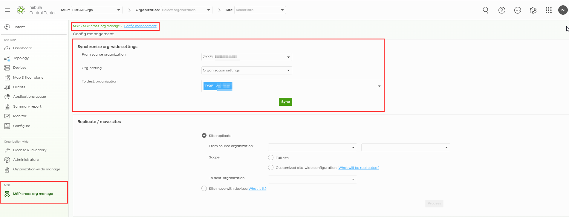

  • På Nebula kontrollsenter
MSP > MSP-administrasjon på tvers av organisasjoner > Konfigurasjonsadministrasjon
  • Velg«kildeorganisasjon» og spesifiser«Org. innstilling», nemlig hvilke innstillinger du vil synkronisere.
  • Velg «dest. organisasjon»
  • Klikk på «Synkroniser»

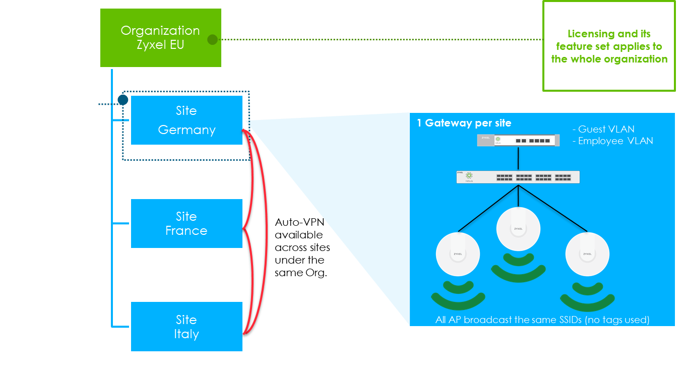

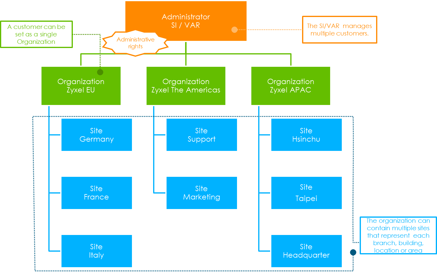

Dette verktøyet er spesielt nyttig når den opprinnelige MSP-kundetildelingen ikke ble utformet riktig og en omstrukturering er nødvendig. Nebula streber etter å ha hver «kunde» som én organisasjon. Et eksempel på en kunde kan være «Zyxel EU». Kunden kan da ha mange forskjellige nettsteder, da det finnes mange filialer på forskjellige steder, for eksempel «Tyskland», «Frankrike» og «Italia».
  • Å ha denne strukturen kan bidra til å organisere kunden med hensyn til lisensiering, gi en enkel automatisk VPN og muligheten til å ha samlede brukerkontoer (administratorer og skyserverdatabase) som har tilgang til alle lokasjoner:
Det kan imidlertid ha skjedd at denne utformingen ikke var godt kjent på implementeringstidspunktet, og at det ble opprettet én organisasjon som inkluderer alle kundene. Denne implementeringen er gjennomførbar, men anbefales ikke. En av grunnene er at lisensene er organisasjonsbaserte, så det er ikke sikkert du kan blande kunder med Based-pakken og kunder med Pro-pakken.  Hvis dette var tilfelle, kan det være lurt å flytte nettstedet til en eksisterende kunde til sin egen uavhengige organisasjon, slik at de kan dra nytte av den lisensen de ønsker.

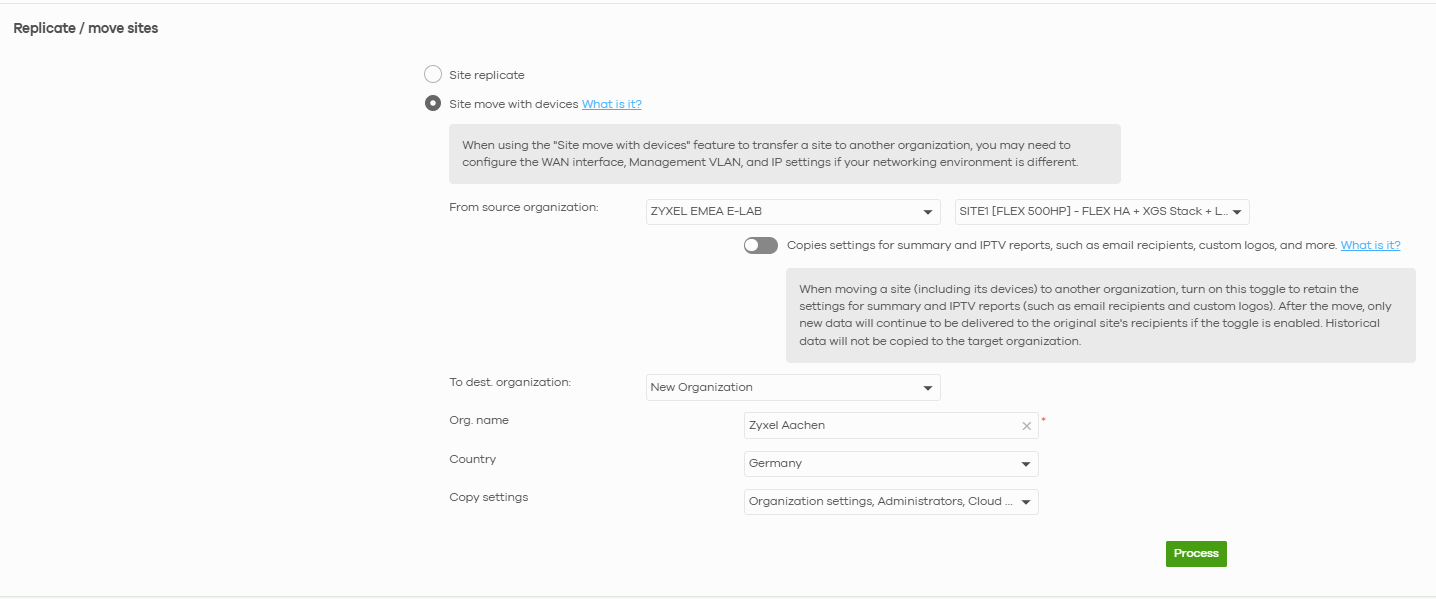

  • Seksjonen «Cross-Org site clone with the device movement » gir verktøyene du trenger for å utføre flyttingen
1) «Fra kildeorganisasjon» – velg organisasjonen der nettstedet for øyeblikket er konfigurert. Når organisasjonen er valgt, bruker du nettstedslisten til å sjekke hvilket nettsted som skal klones. Du kan velge flere nettsteder om nødvendig
Merk av for«Flytt nettstedsenheter til det klonede nettstedet i destinasjonsorganisasjonen» for å overføre enhetene i det eller de valgte nettstedene til den nye organisasjonen og det nye nettstedet. Sørg for å slå på alternativet«Behold administrasjons-WAN-grensesnitt» for å sikre at enheten beholder de eksisterende innstillingene og ikke blir koblet fra Nebula
2) «Til destinasjonsorganisasjon» – I destinasjonsorganisasjonen kan du velge en eksisterende organisasjon eller opprette en ny som skal representere den nye kundeorganisasjonen. Dette feltet vises bare hvis en ny organisasjon opprettes. Bruk dette til å gi den nye organisasjonen et navn.
Merk: listen viser kun organisasjoner der MSP-kontoen også er eier. Hvis en ny organisasjon opprettes, vil organisasjonseieren være MSP-kontoen
Feltet«Org. navn» vises kun hvis en ny organisasjon opprettes. Bruk dette til å gi en ny organisasjon et navn. Feltet«Kopier innstillinger» – du kan kopiere noen innstillinger fra den opprinnelige organisasjonen til den nye organisasjonen. Disse innstillingene inkluderer:
  • Organisasjonsinnstillinger (for eksempel land, sertifikater, IP-adresser for pålogging)
  • Administratorer (admin-kontoer). Bruk dette hvis du vil at de samme administratorkontoene skal ha tilgang til den nye organisasjonen.
  • Skyautentisering (MAC, brukere, DPPSK). Bruk dette hvis du vil klone de samme kontoene i skyautentiseringen til den nye organisasjonen.
  • Konfigurasjonsmaler. Dette er kun tilgjengelig hvis den opprinnelige organisasjonen og målorganisasjonen har en PRO-pakkelisens.
  • Når alternativene er valgt, kan du fortsette ved å klikke på knappen «Behandle».
Nedetiden vil variere avhengig av nettverkets størrelse. I en enkel testtopologi var enhetene berørt i omtrent 1 minutt hver. Når endringene er lagret, vil målorganisasjonen inneholde et nettsted med samme navn og innstillinger, og enhetene vil også bli registrert i dette nye klonede nettstedet! Den nye organisasjonen og nettstedet er klare til bruk så snart enhetene er tilbake online
