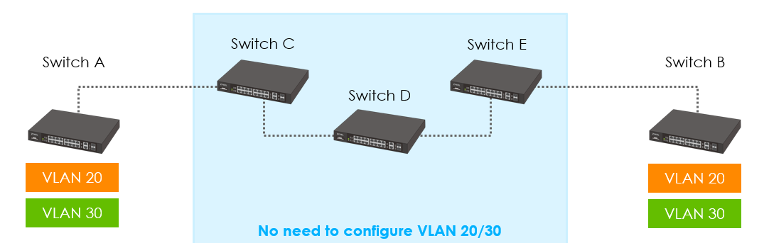

Aktiver VLAN Trunking på en port for å tillate rammer som tilhører ukjente VLAN-grupper å passere gjennom den porten. Dette er nyttig hvis du ønsker å sette opp VLAN-grupper på slutt-enheter uten å måtte konfigurere de samme VLAN-gruppene på mellomliggende enheter.
Anta at du vil opprette VLAN 20 og VLAN 30 på Switch A og Switch B. Uten VLAN Trunking må du konfigurere VLAN 20 og VLAN 30 på alle mellomliggende Switcher C, D og E; ellers vil de forkaste rammer med ukjente VLAN-gruppeetiketter. Med VLAN Trunking aktivert på port(er) i hver mellomliggende switch trenger du bare å opprette VLAN-grupper på slutt-switchene (A og B). C, D og E tillater automatisk rammer med VLAN-etiketter 20 og 30 (VLAN-grupper som er ukjente for disse switchene) å passere gjennom deres VLAN trunking-port(er).

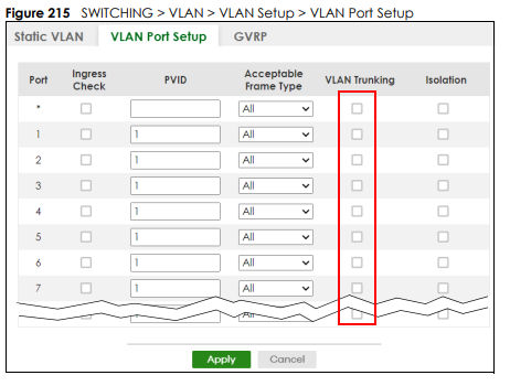

Hvordan sette opp VLAN Trunking
Gammel GUI:
Advanced Application > VLAN > VLAN Configuration > VLAN Port Setup
Ny GUI:
SWITCHING > VLAN > VLAN Setup > VLAN Port Setup
VLAN Port Setup
Ingress-sjekk: Switchen forkaster innkommende rammer på en port for VLAN-er som ikke inkluderer denne porten i sitt medlemssett.
GVRP (GARP VLAN Registration Protocol): er en registreringsprotokoll som definerer en måte for switcher å registrere nødvendige VLAN-medlemmer på porter over nettverket.
VLAN Trunking: Aktiver VLAN Trunking på porter koblet til andre switcher eller rutere (men ikke porter som er direkte koblet til sluttbrukere) for å tillate rammer som tilhører ukjente VLAN-grupper å passere gjennom Switchen.
Isolasjon: Tillat at denne porten kun kommuniserer med CPU-administrasjonsporten og portene hvor isolasjonsfunksjonen ikke er aktivert.
