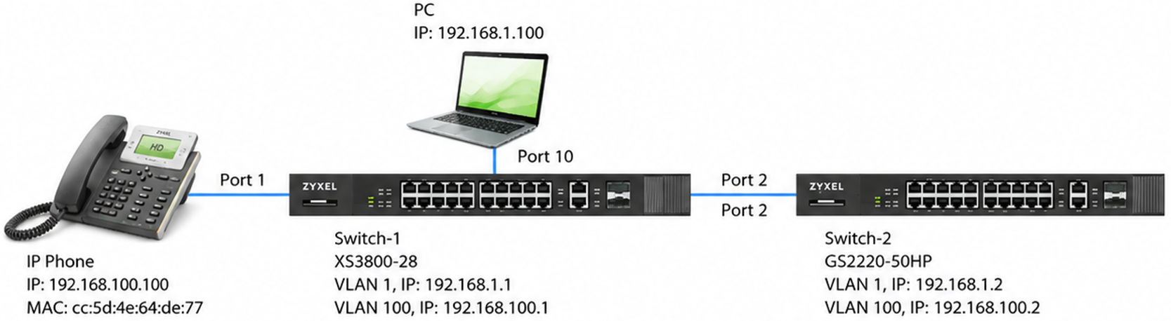

Nettverkstopologi
Network Topology
Eksempel-topologien består av:
  • En IP-telefon koblet til Switch-1 (XS3800-28).
  • En PC koblet til Switch-1.
  • Switch-1 koblet til Switch-2 (GS2220-50HP).
  • Taletransport skjer gjennom VLAN 100, mens administrasjon forblir på VLAN 1.

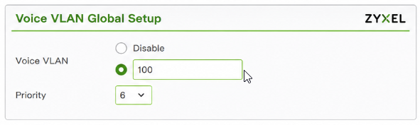

Trinn 2 – Konfigurer Voice VLAN
Naviger til:
Menu → Switching → VLAN → Voice VLAN Setup → Voice VLAN Global Setup
Konfigurer:
  • Voice VLAN: 100
  • Prioritet: 6
Klikk Legg til.
Configure Voice VLAN: 100  Priority: 6
Den konfigurerte prioriteten (802.1p CoS) markerer talepakker slik at svitsjene kan prioritere dem over normal datatrafikk.

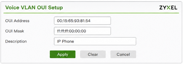

Konfigurer Voice VLAN OUI
Deretter konfigurer OUI (Organizationally Unique Identifier) som brukes for å gjenkjenne støttede IP-telefoner.
Naviger til:
Menu → Switching → VLAN → Voice VLAN Setup → Voice VLAN OUI Setup
Konfigurer:
  • OUI-adresse: 00:15:65:93:81:54
  • OUI-maske: ff:ff:ff:00:00:00
  • Beskrivelse: IP Phone
Klikk Legg til (eller Bruk, avhengig av firmware-versjon).
Configure:  OUI Address: 00:15:65:93:81:54  OUI Mask: ff:ff:ff:00:00:00  Description: IP Phone
Merk: Med denne konfigurasjonen gjenkjenner svitsjen automatisk enheter hvis MAC-adresser samsvarer med den angitte OUI, og tildeler deres trafikk til det konfigurerte Voice VLAN.

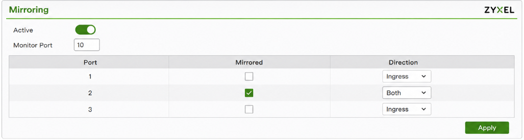

Trinn 3 – Konfigurer Portspeiling (Verifisering)
For å verifisere at Voice VLAN fungerer korrekt, konfigurer portspeiling.
Naviger til:
Menu → Switching → Mirroring → Mirroring
Konfigurer følgende:
  • Aktiv: Aktivert
  • Overvåkingsport: Port koblet til overvåkings-PC
  • Speilet port: Port koblet til IP-telefonen (Port 2 i dette eksemplet)
  • Retning: Begge
Klikk Bruk.
Configure Port Mirroring (Verification)
Portspeiling gjør det mulig for Wireshark å fange all trafikk som passerer gjennom den valgte svitsjporten for verifisering.

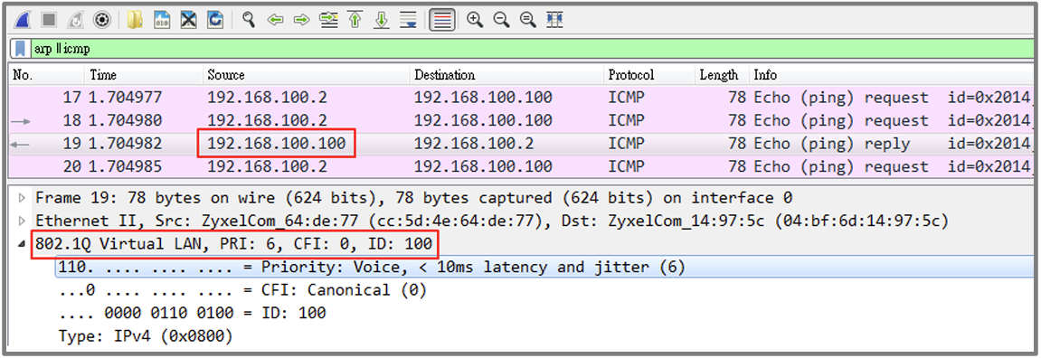

Trinn 4 – Verifiser konfigurasjonen
Koble overvåkings-PCen til den konfigurerte overvåkingsporten.
Åpne Wireshark og bruk følgende visningsfilter:
arp || igmp
Deretter:
  1. Logg inn på Switch-2.
  2. Naviger til:
    Menu → Management → Diagnostic → Ping Test
  3. Ping IP-telefonen.
Ping-testen skal fullføres uten feil.
(Sett inn forbedret Wireshark-skjermbilde her.)
Undersøk de fangede pakkene i Wireshark.
Ethernet-rammen skal vise:
  • 802.1Q VLAN ID: 100
  • 802.1p Prioritet: 6
Dette bekrefter at svitsjen korrekt har identifisert IP-telefonen, tildelt den det konfigurerte Voice VLAN, og anvendt den konfigurerte QoS-prioriteten.
