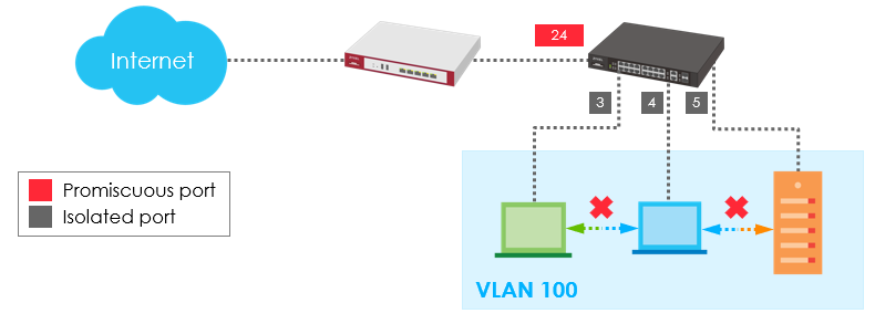

Se på dette scenariet. Det blokkerer trafikk fra port 3/4/5 for å oppnå et sikkert nettverksmiljø for en liten bedriftsenhet.

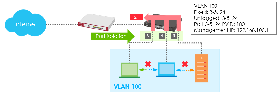

Portisolasjon (L2-isolasjon)
  • Port 3-5 kan ikke kommunisere med hverandre
  • Port 3-5 kan kommunisere med uplink-port 24
Vi kan aktivere portisolasjon på port 3/4/5. Isolerte porter (3-5) kan ikke kommunisere med hverandre, men de kan kommunisere med uplink-port 24 for å få tilgang til Internett.
Problem med portisolasjon: Hvis port 3-4 i et nytt VLAN 200 ønsker å kommunisere med hverandre, kan ikke portisolasjon oppnå dette.

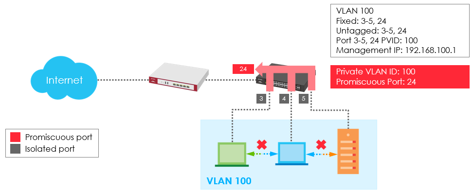

  • Konfigurer promiscuøs port

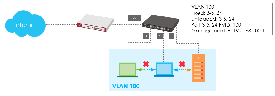

Se på eksempelet; port 3/4/5/24 er konfigurert som medlemmer av VLAN 100.
Port 24 er valgt som en promiscuøs port i Private VLAN ID: 100.
Svitsjen legger automatisk til port 3/4/5 i VLAN100 som isolerte porter og blokkerer trafikk mellom dem.

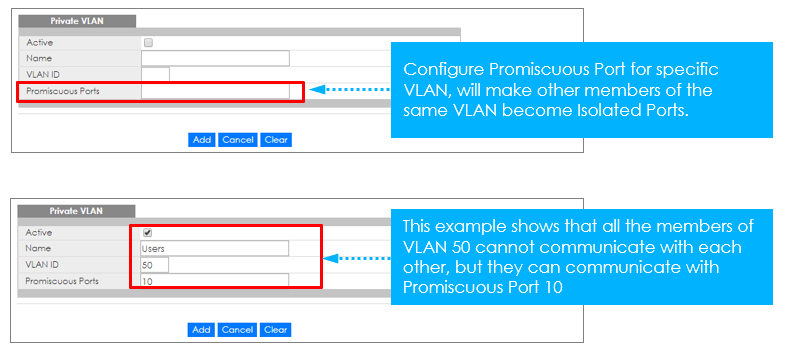

1) Konfigurer Private VLAN
Naviger til:
Gammel GUI:
Advanced Application > Private VLAN
Ny GUI:
SWITCHING > Private VLAN
Private VLAN

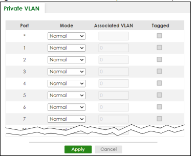

2) Private VLAN-moduser
Normal: Dette er porter i et statisk VLAN. Dette er ikke et privat VLAN.
Promiscuøs: Porter i et primært VLAN er promiscuøse. De kan kommunisere med alle porter i det primære VLAN og tilknyttede Community og Isolated VLANer. De kan ikke kommunisere med Promiscuøse porter i forskjellige primære VLAN.
Isolert: Porter i et Isolert VLAN kan kun kommunisere med Promiscuøse porter i et tilknyttet Primært VLAN. De kan ikke kommunisere med andre Isolerte porter i samme Isolerte VLAN, ikke-tilknyttede Primære VLAN Promiscuøse porter eller noen Community porter.
Community: Porter i et Community VLAN kan kommunisere med Promiscuøse porter i et tilknyttet Primært VLAN og andre community-porter i samme Community VLAN. De kan ikke kommunisere med porter i et Isolert VLAN, ikke-tilknyttede Primære VLAN Promiscuøse porter eller Community porter i forskjellige Community VLAN.
Brukere konfigurerer en promiscuøs port for et spesifikt VLAN. Resten av portene i samme VLAN blir da isolerte porter.
