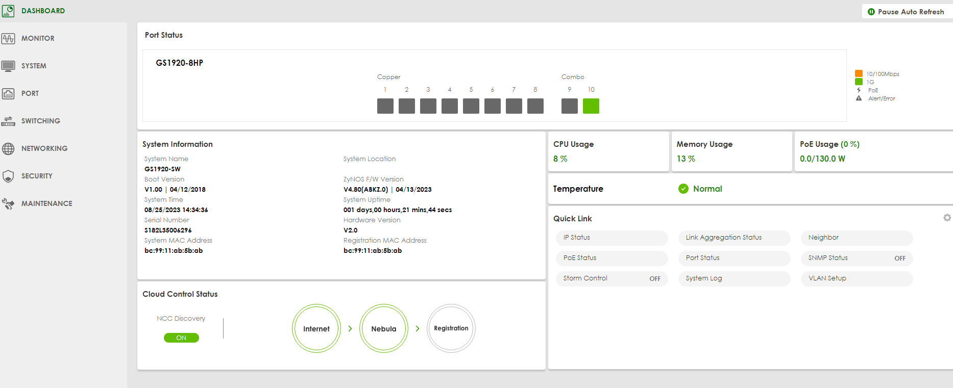

1. Logg inn på bryteren
Vennligst logg inn på Switch med standard IP 192.168.1.1 og "Ignorer" denne meldingen, dette kan endres senere.

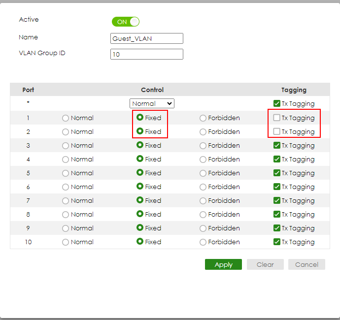

Legg til navn, VLAN-ID, velg kontroll og tagging.
Her setter vi alle porter til fast og tagging, bortsett fra port 1-2, denne porten vil bli brukt for enheter som ikke kan håndtere VLAN (VLAN uvitende som vanlig PC, en PVID for denne porten vil være nødvendig!) og alle andre porter for enheter som kan VLAN- (VLAN-bevisste). Til slutt klikker du på ADD:
Normal: Gjør at porten blir med i dette VLAN dynamisk
Fixed (Fast): Gjør porten til et fast medlem av dette VLAN
Forbidden (Forbudt): Forby porten å bli med i VLAN

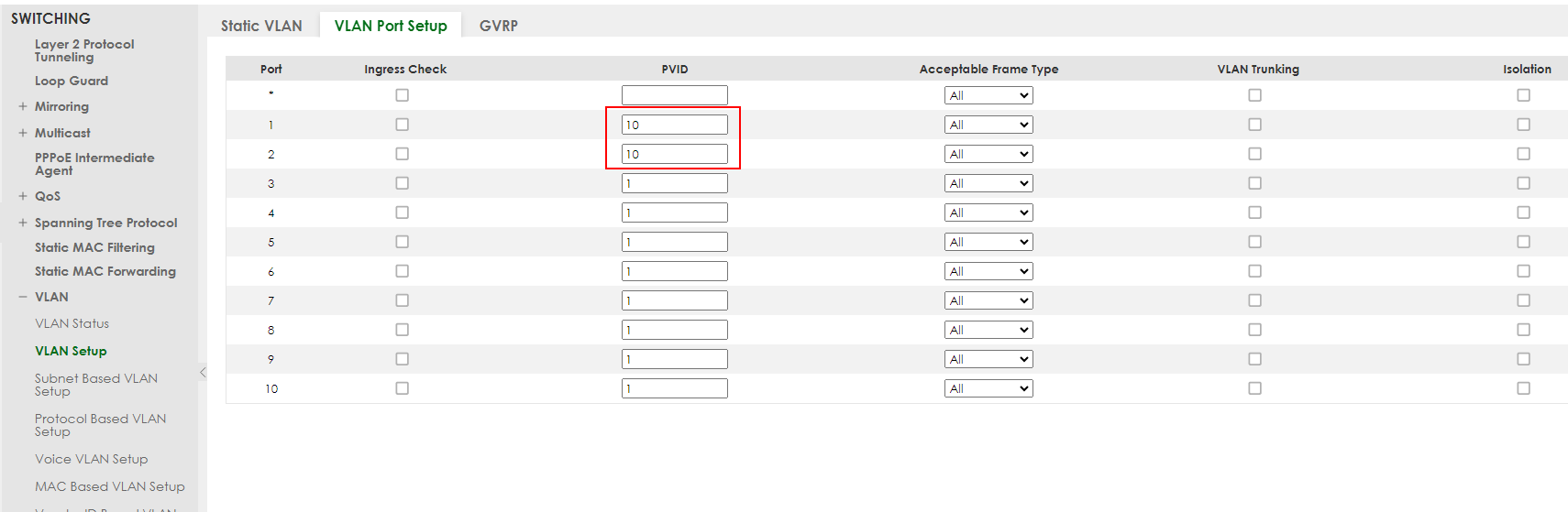

3. Angi en PVID
For enheter som ikke støtter VLAN (VLAN-ubevisste, som en vanlig PC).
I eksemplet før er port 1-2 ikke satt til Tx-Tagging. Denne porten skal bare være medlem av VLAN10 og ikke av VLAN1. Gå til:
dyn_repppppppp_1
Sett Port 1-2 til PVID 10 og bruk innstillingene:
Ytterligere dypere informasjon om VLAN Trunking finner du her.

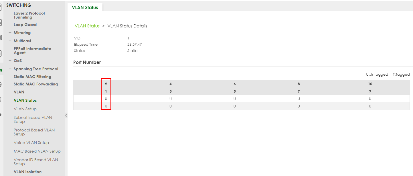

Nå sjekker vi (gå til Avansert program > VLAN > Status) VLAN1:
Her er vårt VLAN1 også umerket på port 1,2, og vi vil bare ha ett enkelt umerket VLAN per port.

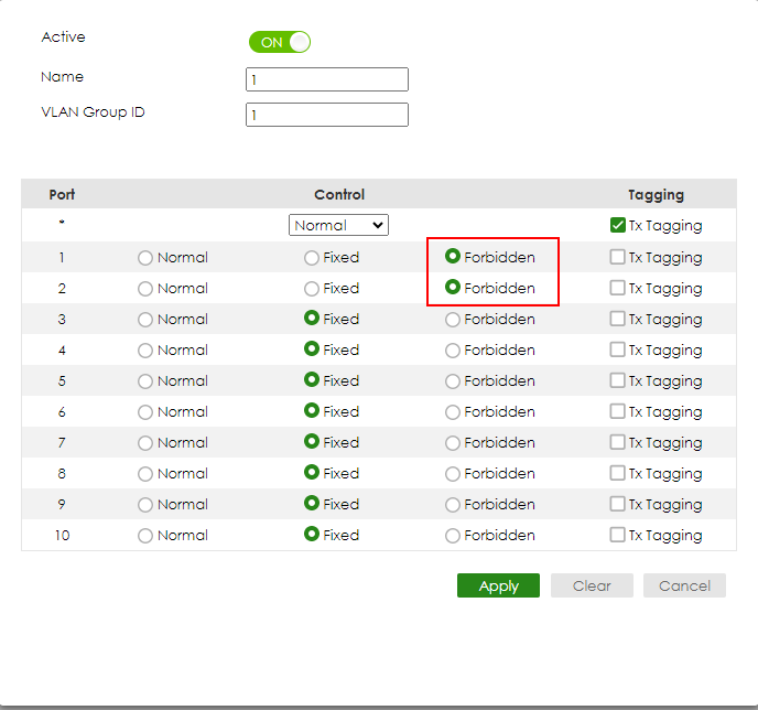

Naviger deretter tilbake til:
dyn_repppppppp_2
Velg deretter VLAN1, klikk på "Legg til/rediger" og endre Port1-2 til Forbidden, og bruk:
Hvorfor trenger vi dette?
En port kan bare støtte ett umerket medlemskap, men flere merkede medlemskap! I standardkonfigurasjonen er alle portene tilordnet VLAN1 uten tagging. Du finner mer informasjon her.
