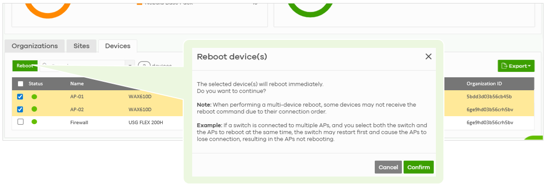

Enhetsfanen
  • Start verktøyet for omstart av flere enheter direkte fra MSP-portalsiden
  • Omstart-knappen er nedtonet når en eller flere valgte enheter er frakoblet
  • Alle skyadministrerte produkter støtter verktøyet for omstart

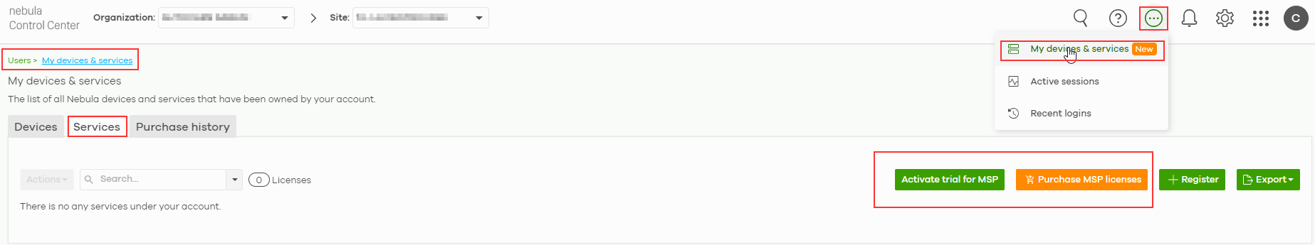

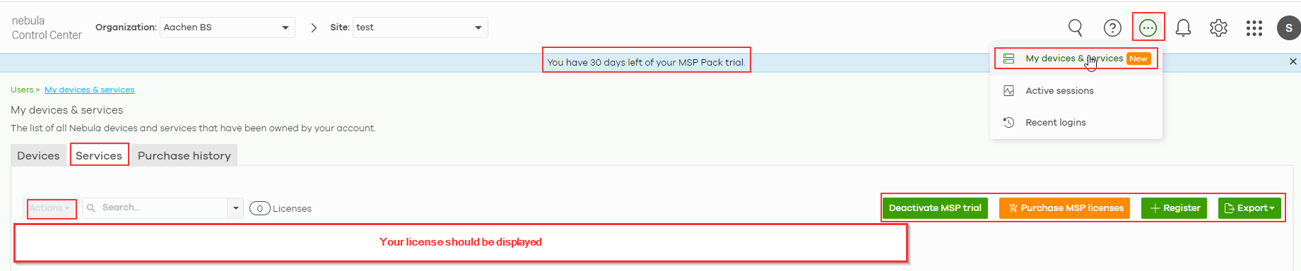

Aktivering av MSP-pakken
Klikk på Mer-ikonet øverst til høyre pådashbordskjermenog klikk på fanen«Mine enheter og tjenester» for å se statusen for MSP-lisenser. I denne delen kan du aktivere en prøvelisens i 30 dager eller kjøpe en full lisens ved å klikke på den tilhørende knappen.
  • Når den er aktivert, bør kontoen din kunne se MSP-portalnivået i menyen til venstre

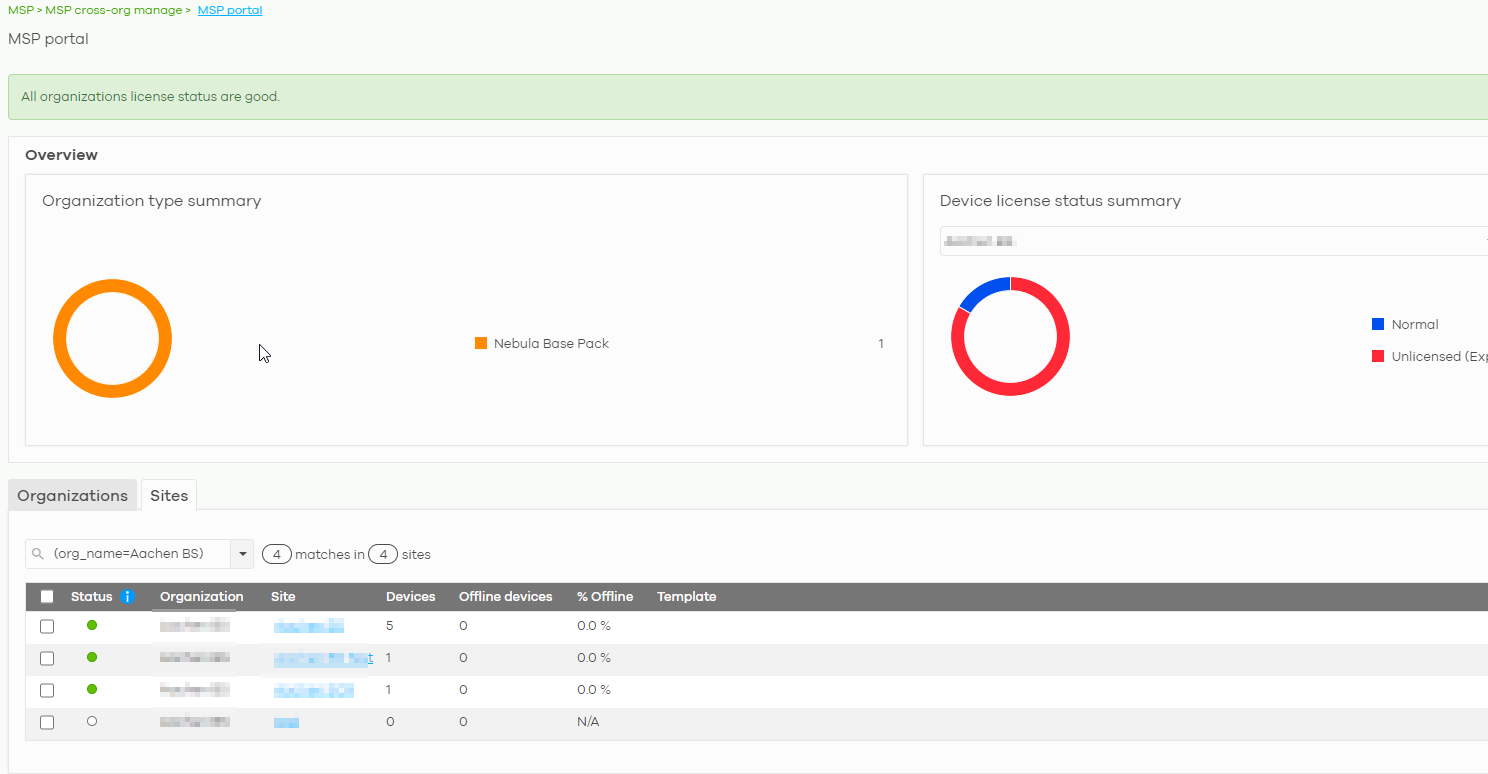

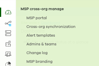

MSP-portalen
  • Denne skjermen viser alle organisasjoner som kontoen din har minst lesetilgang til
MSP cross-org > MSP cross-org manage > MSP portal

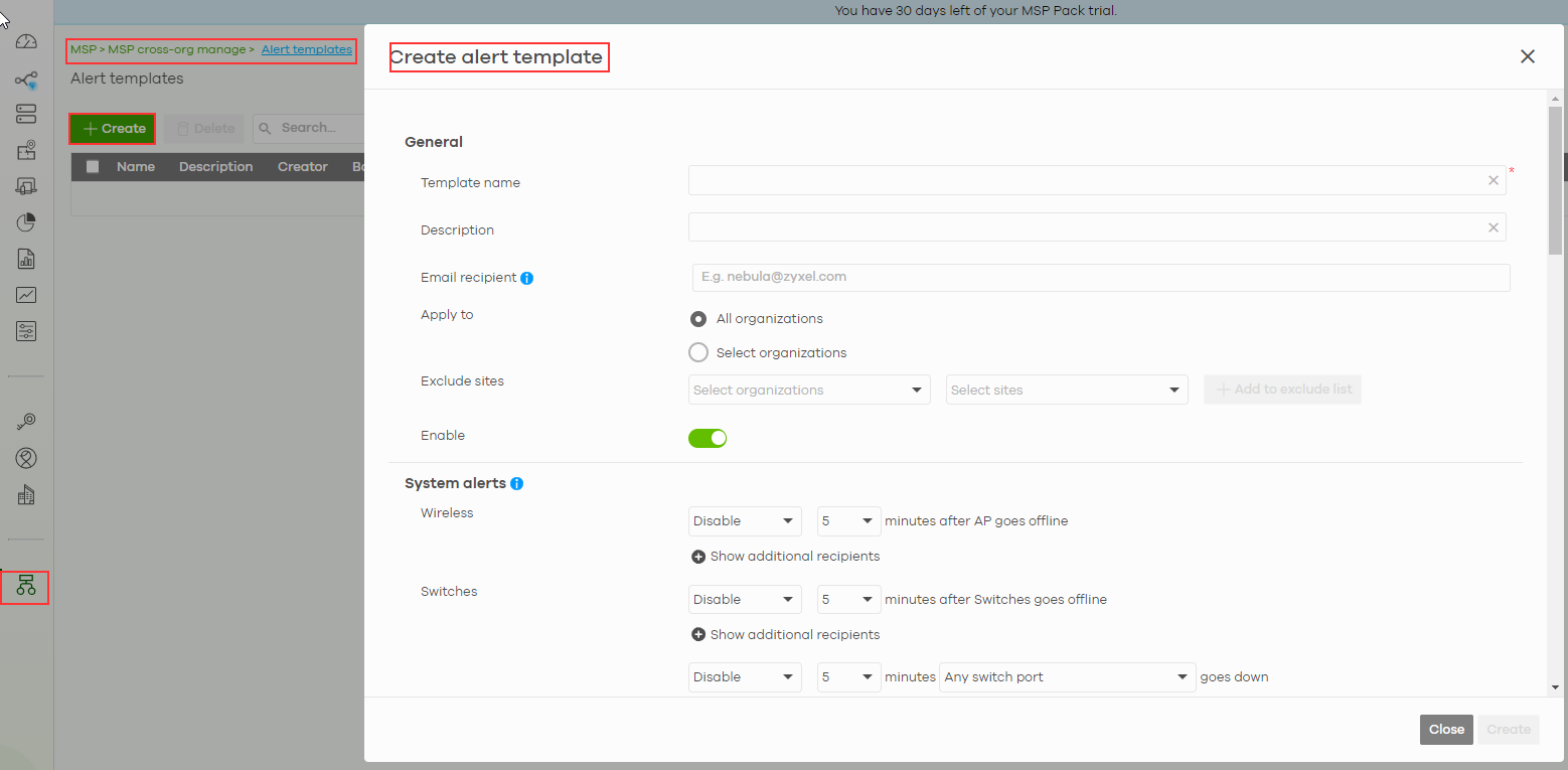

Varslingsmaler
MSP-administratoren kan konfigurere MSP-varslingsmalen for å overvåke Nebula-enheter for uventede hendelser (for eksempel online-/offline-hendelser). NCCs Smart Alert Engine bruker kunnskap om nettverkstopologi og funksjonalitet på tvers av enheter for å generere varsler kun for uventede hendelser. Dette bidrar til å unngå unødvendige e-poster og varsler.
For eksempel mottar en AP strøm fra en PoE-switch. Hvis AP-en mister strøm fordi Ethernet-kabelen er koblet fra, genererer NCC et varsel. Hvis AP-en mister strøm fordi switchen har en PoE-plan som deaktiverer strømmen til AP-en, genererer NCC ikke et varsel.
For å få tilgang til dette skjermbildet, klikk på MSP på tvers av organisasjoner > Administrer MSP på tvers av organisasjoner > Varslingsmal

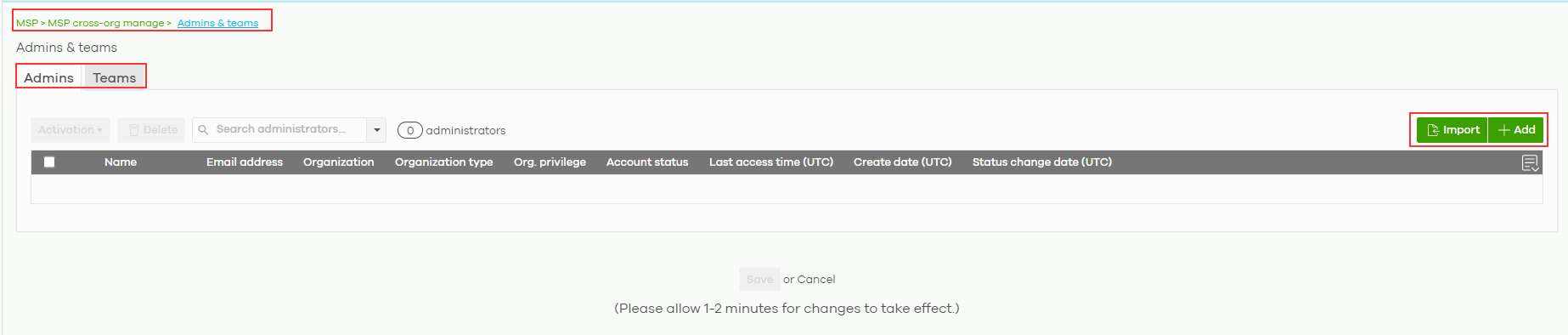

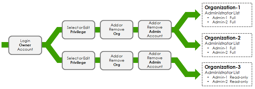

Administratorer og team
Administratorer og team lar deg tilordne en administrator eller en gruppe administratorer (et team) til flere organisasjoner samtidig. Dette er raskere enn å konfigurere administratorer for hver organisasjon, spesielt hvis du har et stort antall organisasjoner.
  • Administratormetoden anbefales hvis MSP krever at én agent skal administrere og overvåke ulike kundenettverk
  • Team-metoden anbefales hvis MSP trenger flere agenter til å administrere og overvåke flere store kundenettverk

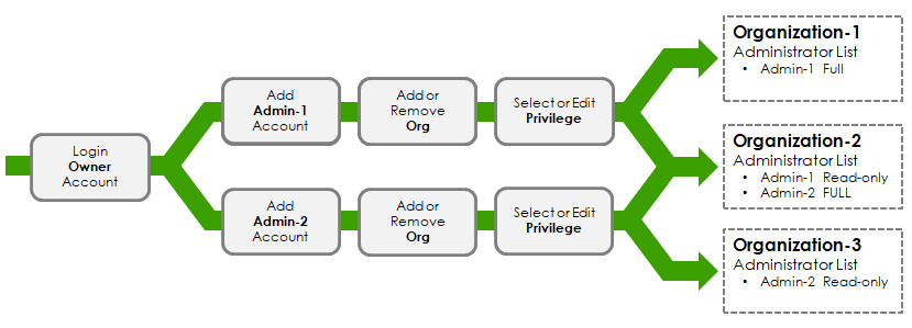

For å se hvordan opprettelsen og distribusjonen av administrator- og team-metoden fungerer, vennligst sjekk grafene nedenfor:
  • Admin-metoden
Team-metoden
Enkelt forklart kan man si at Admin-metoden konfigurerer tilgangsrettighetene for en enkelt administratorkonto, mens man med Teams-metoden kan tildele flere brukere samtidig et gitt sett med tilgangsrettigheter. Menyfanene Admin og Teams finner du via:
MSP cross-org > MSP cross-org manage > Admins & Teams

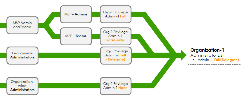

  • Sammenslåtte rettigheter
I Nebula Control Center er det flere steder hvor du kan definere tilgangsrettigheter til en organisasjon/et nettsted, og disse vektes i prioritet som følger:
Delegated Authority > Organization Level > Site Level
Her er også et ark som viser rettighetsfordelingen:
I dette eksemplet vil innstillingen for «Group-Wide Administrator» med «Full-Delegate» (høyeste prioritet) til slutt veie tyngre enn de andre innstillingene.

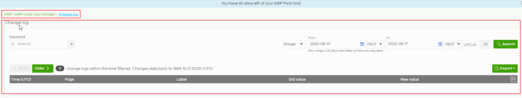

Endringslogg
Bruk skjermbildet «Endringslogg» til å vise loggførte meldinger om endringer i skjermbildene «Administratorer og team» og «Synkronisering på tvers av organisasjoner». Når loggen er full, sletter den eldre oppføringer én etter én for å gi plass til nyere.
Click MSP cross-org > MSP cross-org manage > Change log

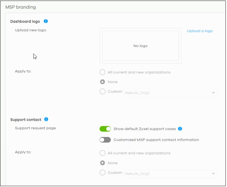

MSP-merkevare
I Dashboard-logoseksjonen på dette skjermbildet kan organisasjonseiere erstatte Nebula Control Center-logoen med en ny MSP-logo
MSP cross-org > MSP cross-org manage > MSP branding
