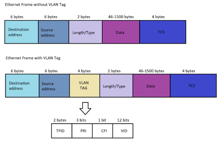

Een VLAN werkt, vereenvoudigd gezegd, via tags. Een tag bestaat uit een paar extra bytes die aan elk dataframe worden toegevoegd, en bevat informatie zoals het VLAN-lidmaatschap:
Het belangrijkste gedeelte, en waar we ons vooral op zullen richten, is de VID, de VLAN-ID. Dit nummer van 1-4096 is simpelweg een aanduiding van "tot welk VLAN het frame behoort".
Tagging is een zeer efficiënte manier om te bepalen welk frame bij welk VLAN hoort.

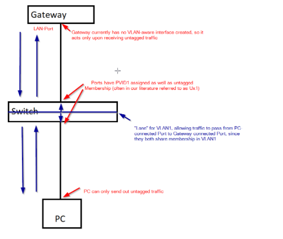

Laten we nog eens kijken naar een andere visualisatie:
Dit lijkt op het eerste gezicht misschien chaotischer dan het is: beide poorten die verbonden zijn met de pc en de gateway delen het standaard VLAN-lidmaatschap van VLAN1 (niet-getagd lidmaatschap -> hier wordt zo nog verder op ingegaan) en PVID1.
Als de pc verkeer naar de gateway stuurt, zal de PVID1 van de onderste switchpoort het verkeer toewijzen aan de "baan" voor VLAN1, waardoor communicatie met de bovenste switchpoort mogelijk is omdat het lidmaatschap in VLAN1 aanwezig is. In vergelijking met een getagd lidmaatschap bepaalt het niet-getagde lidmaatschap of het VLAN met een tag wordt verzonden, gemarkeerd met VID=1 (getagd lid) of zonder VLAN-tag (niet-getagd lid). In dit geval, omdat de bovenste poort niet-getagd is, wordt er geen tag toegevoegd. De gateway kan dan reageren op dit binnenkomende pakket en het terugsturen - ook niet-getagd, omdat de gateway nog geen VLAN-bewustzijn heeft geconfigureerd. Opnieuw zal de PVID1, ditmaal op de bovenste switchpoort, het frame toewijzen aan de "VLAN1-baan", waardoor opnieuw communicatie mogelijk is, nu naar de onderste switchpoort vanwege het gedeelde VLAN-lidmaatschap. Ook nu wordt er geen tag toegevoegd vanwege het niet-getagde lidmaatschap, waardoor het frame acceptabel is voor de pc, die geen VLAN-tag informatie kan uitlezen. Via dit proces wordt communicatie tussen gateway en clientapparaat tot stand gebracht.
