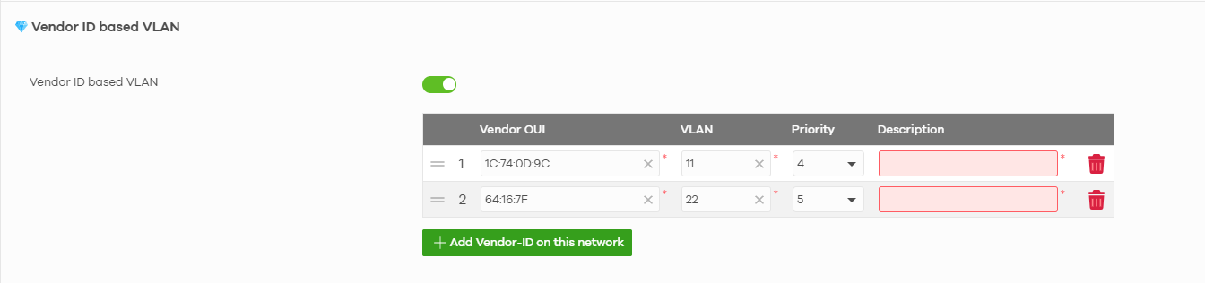

Site-wide > Configure > Switches > Switches settings > Vendor ID based VLAN

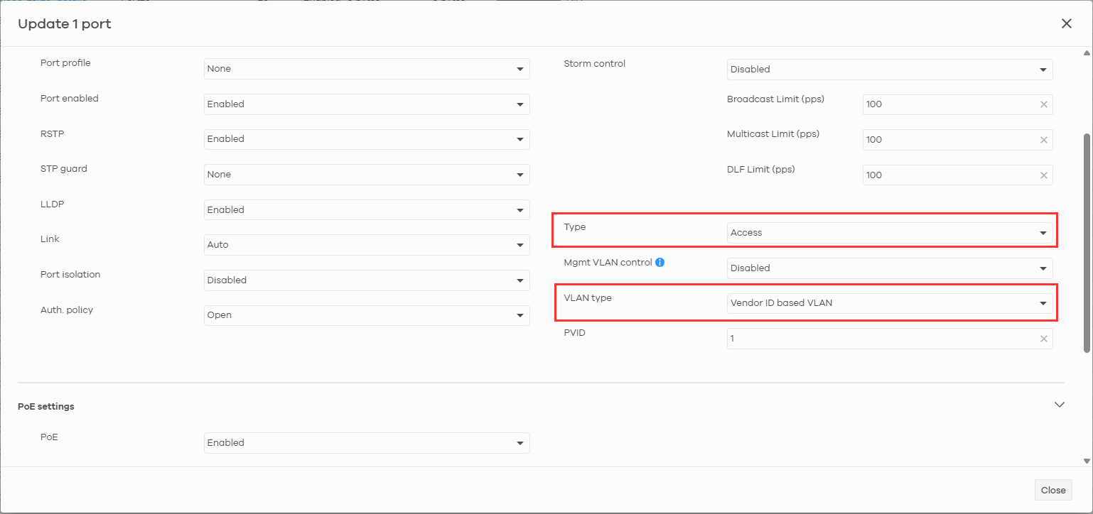

Site-wide > Configure > Switches > Switch ports
Het poorttype moet worden gewijzigd naar access port; anders is het VLAN-type verborgen.
The port type needs to be changed to access port; otherwise, the VLAN type is hidden.
PVID wordt gebruikt als de standaard VLAN voor ongetagde verkeer die niet overeenkomt met een Vendor ID-gebaseerde VLAN-regel. Bij gebruik van een Vendor ID-gebaseerde VLAN hoeft u meestal de poort PVID niet te wijzigen naar de Vendor VLAN ID. Houd de PVID als de fallback-/standaard VLAN, bijvoorbeeld VLAN 1, tenzij u specifiek wilt dat alle niet-overeenkomende apparaten op deze poort in een andere VLAN worden geplaatst.

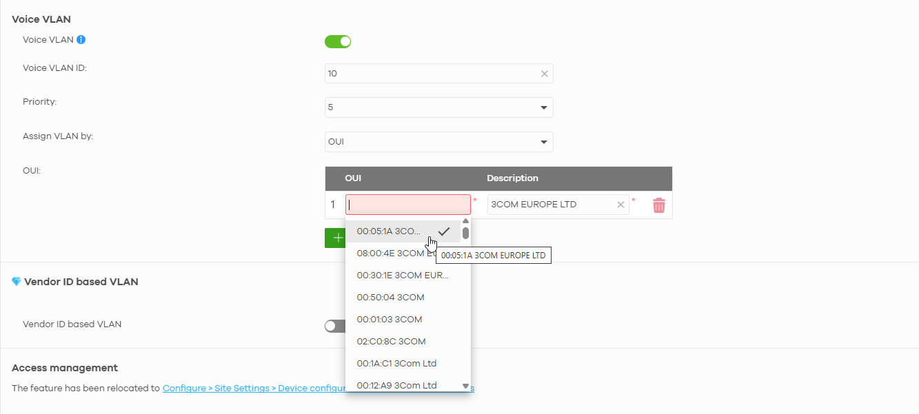

Site-wide > Configure > Switches > Switch Settings
Configureer vervolgens de Voice VLAN-instellingen. Geef de VLAN ID en de OUI-adressen van de IP-telefoons op. OUI zijn de eerste 3 bytes (de eerste zes cijfers) van een MAC-adres die de leverancier vertegenwoordigen. Door het MAC-adres van de IP-telefoon op te geven, kan de switch spraakverkeer dienovereenkomstig identificeren. De Nebula cloud switch ondersteunt tot 6 vendor OUIs.
Then configure Voice VLAN settings

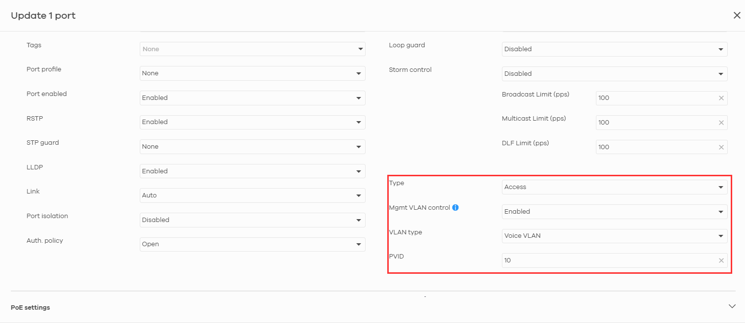

Site-wide > Configure > Switches > Switch Port
Selecteer en bewerk de poort(en) die verbonden zijn met de IP-telefoons en stel het poorttype in op “access”. Ken een PVID toe aan de poorten. PVID wordt gebruikt om datapakketten te taggen met de VLAN ID. Vervolgens gebruiken we de functie “Voice VLAN” om de spraakpakketten voor de switch te identificeren.
Select and edit the port(s) which are connected to the IP phones, and set the port type as “access”. Assign a PVID for the ports. PVID is used to tag the data packets with the VLAN ID. Next, we’ll use the “Voice VLAN” feature to identify the voice packets for the switch.
