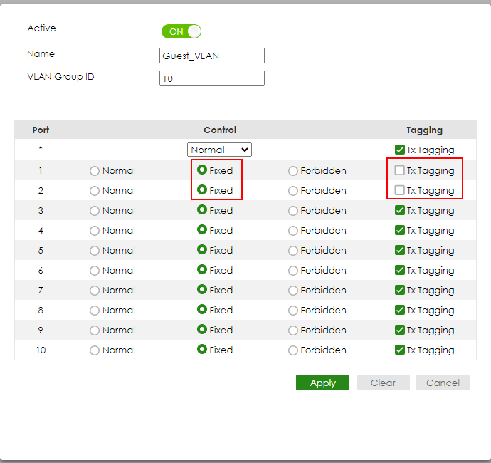

Voeg naam en VLAN-ID toe en selecteer Controle en Tagging.
Hier stellen we alle poorten in op Vast en Tagging, behalve poort 1-2. Deze poort wordt gebruikt voor apparaten die niet met VLAN overweg kunnen (VLAN-onbewust zoals normale pc's, voor deze poort is een PVID nodig!) en alle andere poorten voor apparaten die wel met VLAN overweg kunnen (VLAN-bewust). Klik als laatste op ADD:

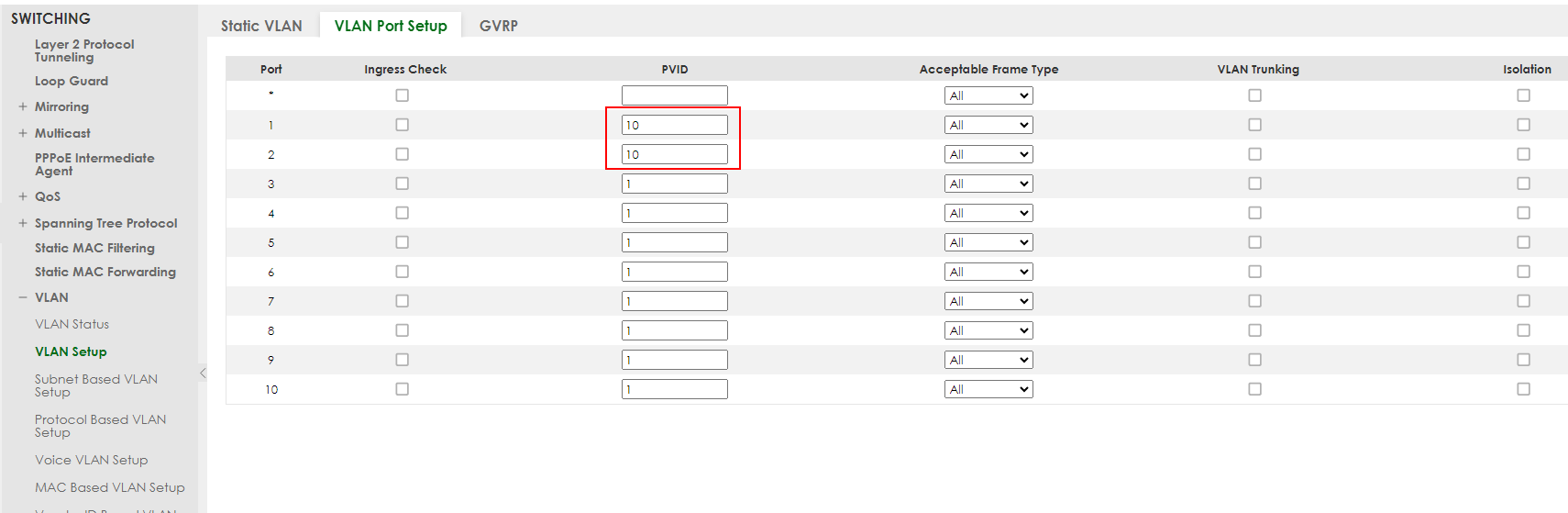

In het bovenstaande voorbeeld is poort 1-2 niet ingesteld op Tx-Tagging. Deze poort zou alleen lid moeten zijn van VLAN10 en niet van VLAN1. Ga naar:
SWITCHING > VLAN > VLAN Setup > VLAN Port Setup
Stel Poort 1-2 in op PVID 10 en pas de instellingen toe:

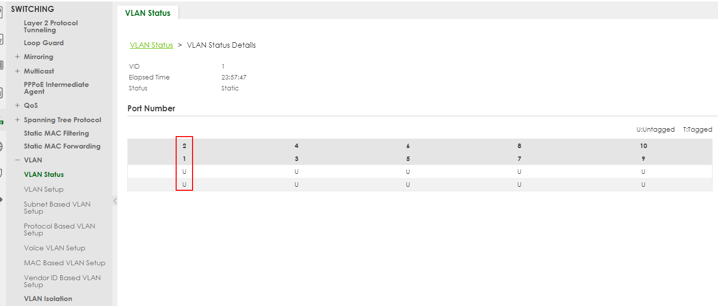

Nu controleren we (Ga naar Geavanceerde toepassing > VLAN > Status) VLAN1:
Hier is onze VLAN1 ook untagged op poort 1,2 en we willen slechts één untagged VLAN per poort.

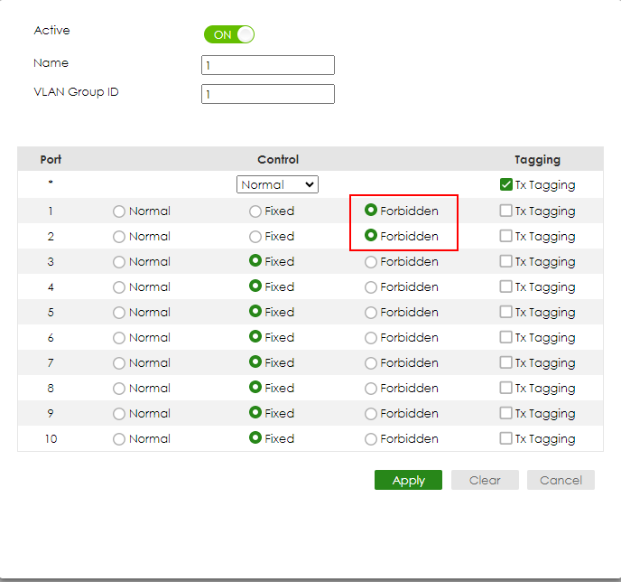

Navigeer dan terug naar:
SWITCHING > VLAN > VLAN Setup > Static VLAN > Add/Edit
Selecteer dan VLAN1, klik op "Toevoegen/Bewerken" en verander Poort1-2 in Verboden en pas toe:
Waarom hebben we dit nodig?
Een poort kan slechts één ongemarkeerd lidmaatschap ondersteunen, maar meerdere gemarkeerde lidmaatschappen! In de standaardconfiguratie zijn alle poorten ongelabeld toegewezen aan VLAN1. Meer informatie kunt u hiervinden .
