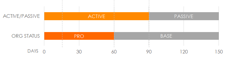

Mijn organisatie had Nebula Pro. Wanneer gaat de organisatie over op Cloud-Saving Mode?
Nadat Nebula Pro is verlopen, start de inactieve periode (30 dagen) ongeacht wanneer je voor het laatst toegang hebt gehad tot de organisatie.
Laatste begin Enter
admin toegang inactieve periode Cloud Spaarstand

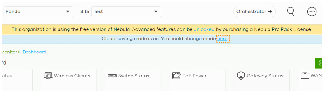

Hoe weet ik dat de Cloud-Saving Mode is uitgeschakeld?
Wanneer je inlogt en opnieuw toegang krijgt tot de organisatie, verschijnt dit bericht:
Welkom terug
U hebt meer dan 30 dagen niet ingelogd in deze organisatie.
NCC heeft het verzamelen van verkeersstatistieken uitgeschakeld (behalve het eventlogboek van het apparaat voor probleemoplossing) om bandbreedte en cloudbronnen te sparen.
U kunt de Cloud-Saving Mode op de banner uitschakelen en NCC zal de gegevensverzameling hervatten.
OK
Vervolgens moet u de Cloud-Saving Mode uitschakelen door op de link in de banner te klikken en de schuifknop uit te schakelen:
