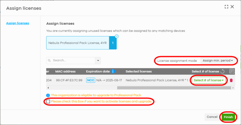

Een licentie activeren op een apparaat
Een nieuw toegekende licentie begint pas met aftellen totdat deze geactiveerd is. Meerdere add-on Plus Pack en Pro Pack licenties kunnen worden toegewezen aan hetzelfde Nebula Apparaat dat wordt beheerd door NCC.

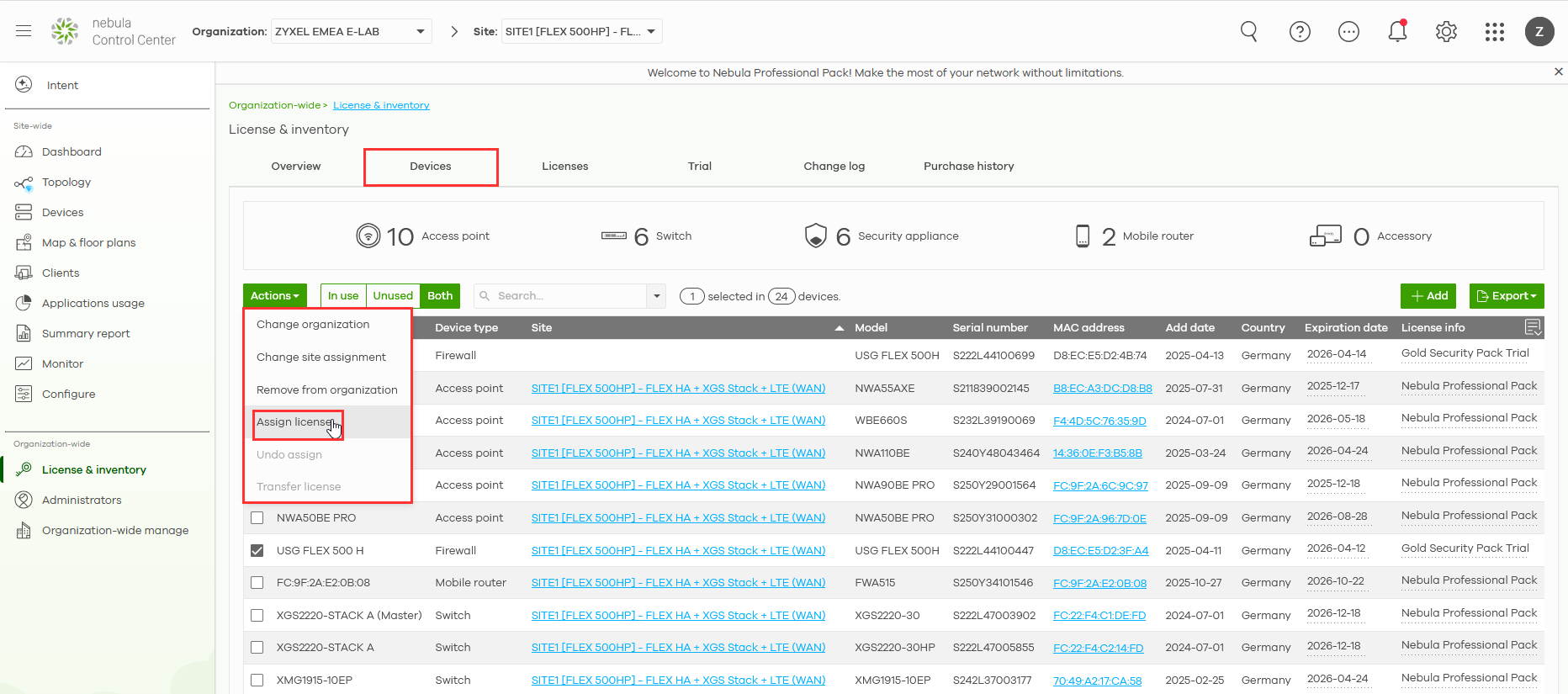

  1. Selecteer in Organisatiebreed > Licentie & inventaris het tabblad Apparaten.
  2. Zoek het Nebula Apparaat om een licentie(s) aan toe te wijzen. Klik op de knop Acties en selecteer Licentie toewijzen op de apparaatregel.
Wis alle licenties die je niet aan het Nebula Device wilt toevoegen.
Als u meerdere licenties van hetzelfde type wilt toevoegen aan de Nebula Device, stelt u het aantal licenties in het veld Select # licenses in.
Stel de criteria voor de verwachte vervaldatum in de modus Licentietoewijzing in.
  • Min. periode toewijzen - NCC wijst één licentietype met de kortste duur toe aan elk Nebula Apparaat.
  • Alles toewijzen - NCC wijst alle geselecteerde licentietypes in gelijke mate toe aan elk Nebula Apparaat.
  • Streef vervaldatum - Stel een toekomstige datum in. NCC wijst een gelijk aantal licenties toe aan alle Nebula Apparaten totdat de vervaldatum (toekomstige datum) is bereikt of overschreden.

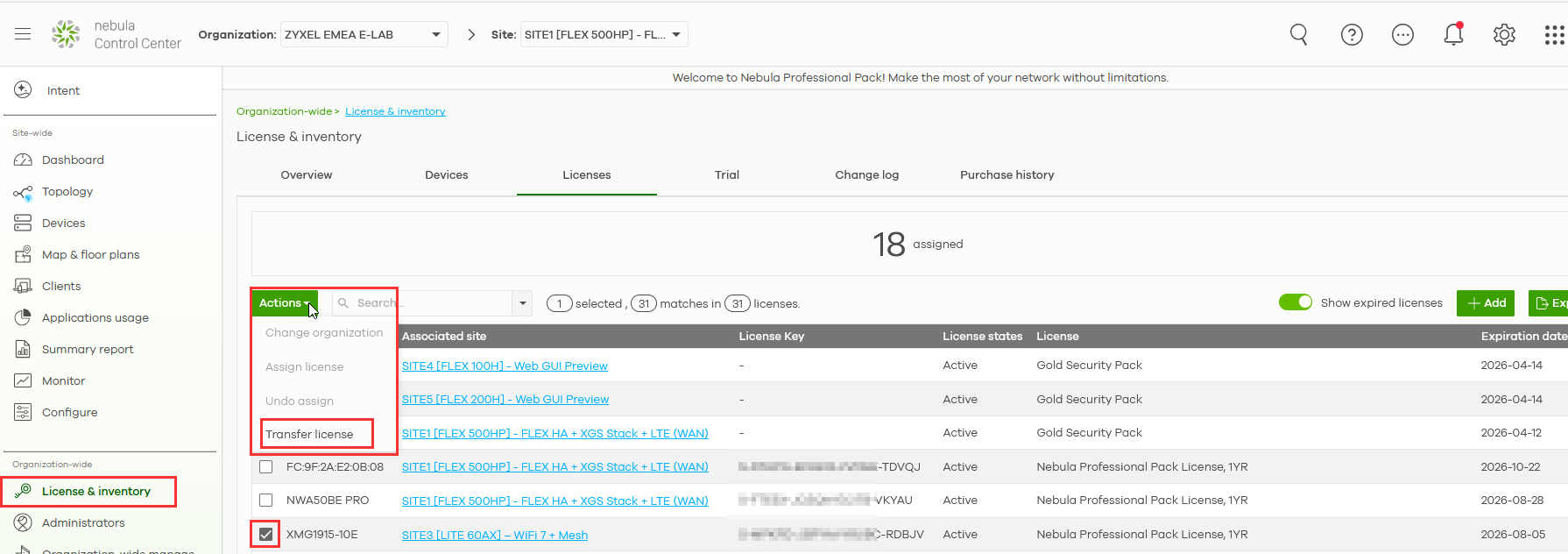

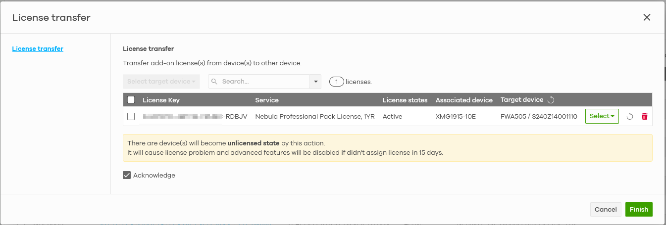

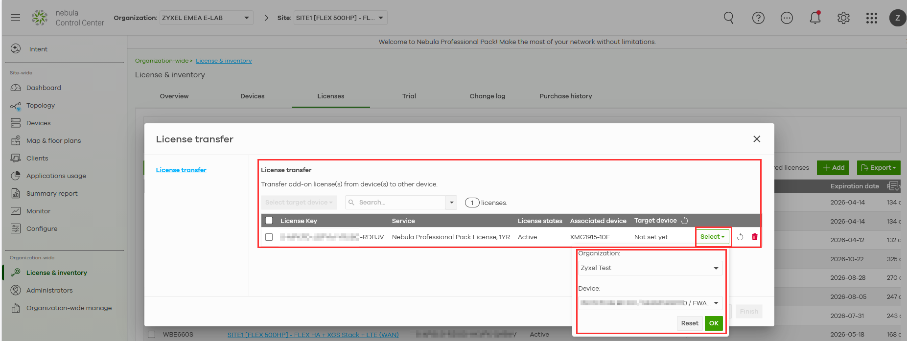

Een gebruikte licentie overdragen naar een ander apparaat
Een licentieoverdracht - of het nu gaat om een actieve licentie of een licentie die nog in de wachtrij staat - kan in verschillende situaties nodig zijn. Ongeacht de reden kun je de overdracht zelf uitvoeren via de licentielijst en de inventaris in Nebula. Houd er rekening mee dat bundellicenties alleen in het geval van een RMA kunnen worden overgedragen naar een ander apparaat. In alle andere scenario's is het overdragen van dergelijke licenties niet beschikbaar.
Een beheerdersaccount moet lees- en schrijfrechten (Volledig) hebben om licenties te kunnen verwijderen. Alleen een niet-actieve licentie (de licentie is toegewezen aan een specifiek Nebula-apparaat maar is niet geactiveerd) kan niet worden toegewezen.
Om een licentie niet toe te wijzen, doe je het volgende:
Ga naar het scherm Organisatiebreed > Configuratie > Licentie & inventaris > Licentie.
Selecteer de licentie, klik op Actie, selecteer de licentie en doel Org en Device.
Er zijn apparaten die door deze actie geen licentie krijgen.
Dit veroorzaakt licentieproblemen en geavanceerde functies worden uitgeschakeld als binnen 15 dagen geen licentie is toegewezen.
