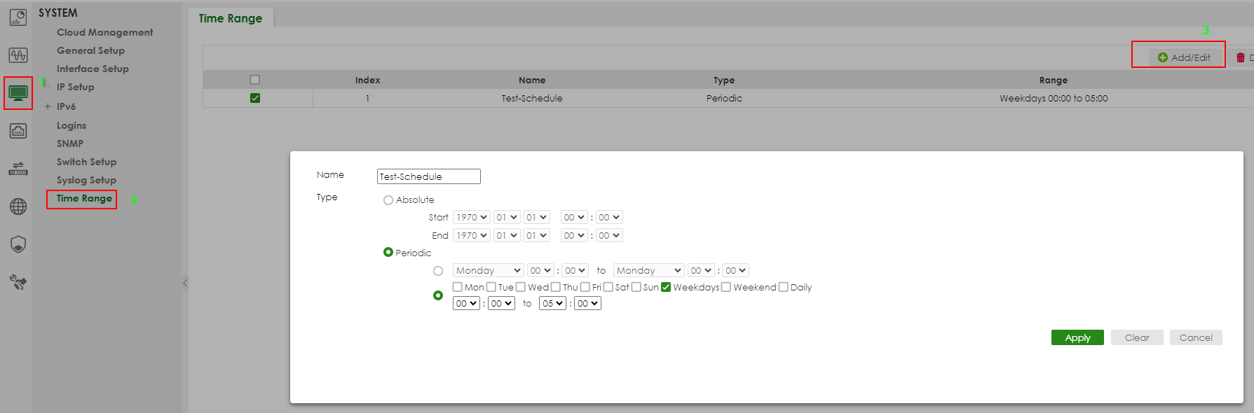

1. Open de Web GUI van je Switch en ga naar:
SYSTEM > Time Range > Add/Edit
Voer vervolgens het schema in dat je wilt gebruiken voor het in-/uitschakelen van de PoE-poorten. Je hebt verschillende mogelijkheden om te kiezen voor het schema van dagen en tijd:

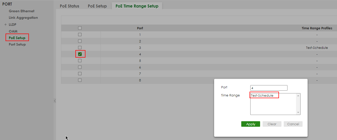

en klik rechtsboven op "Port" en selecteer één voor één de poorten die een schema nodig hebben en bewerk ze:
3. Tijdens het bewerken ziet u de gemarkeerde poorten en kunt u het schema selecteren (in dit geval "Test") en de wijzigingen bevestigen.

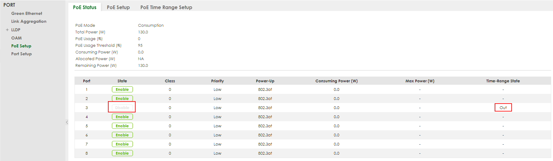

4. Nu kun je in het poortoverzicht zien welke poorten een schema hebben. De Status geeft op dit moment aan of de poort stroom kan ontvangen van de switch (In) of niet (Out).
5. Sla tot slot de wijzigingen op met de knop Opslaan (rechtsboven) zodat de wijzigingen niet verloren gaan na een herstart.
