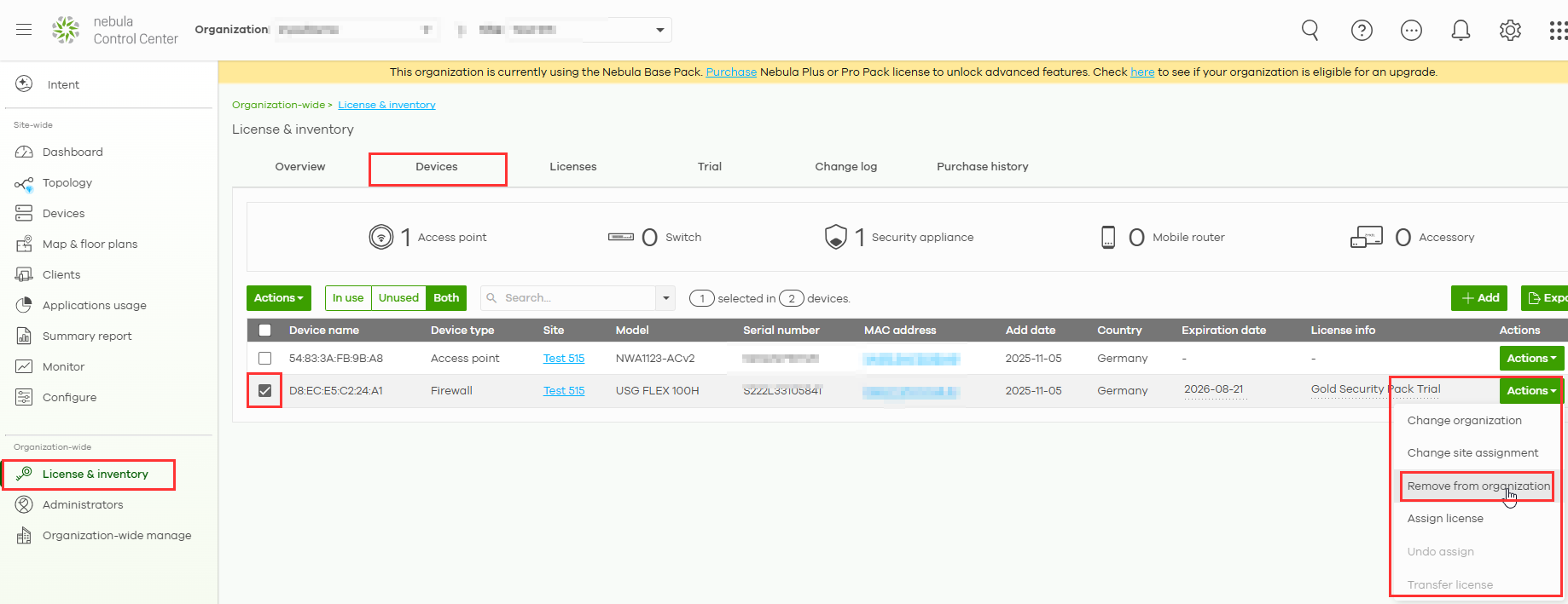

Verwijder het apparaat uit uw organisatie
  • https://nebula.zyxel.com).
  • Ga naar Organisatie > Configureren > Licentie & Inventaris.
  • Zoek het apparaat in de lijst.

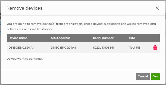

  • Klik op Verwijderen uit organisatie.
  • Bevestig de verwijdering. Het apparaat wordt losgekoppeld van de huidige organisatie.
  • Log in met het nieuwe account en registreer het apparaat opnieuw via het Nebula Control Center met de QR-code sticker (Hoe registreer ik een Firewall in Nebula via QR-code?).

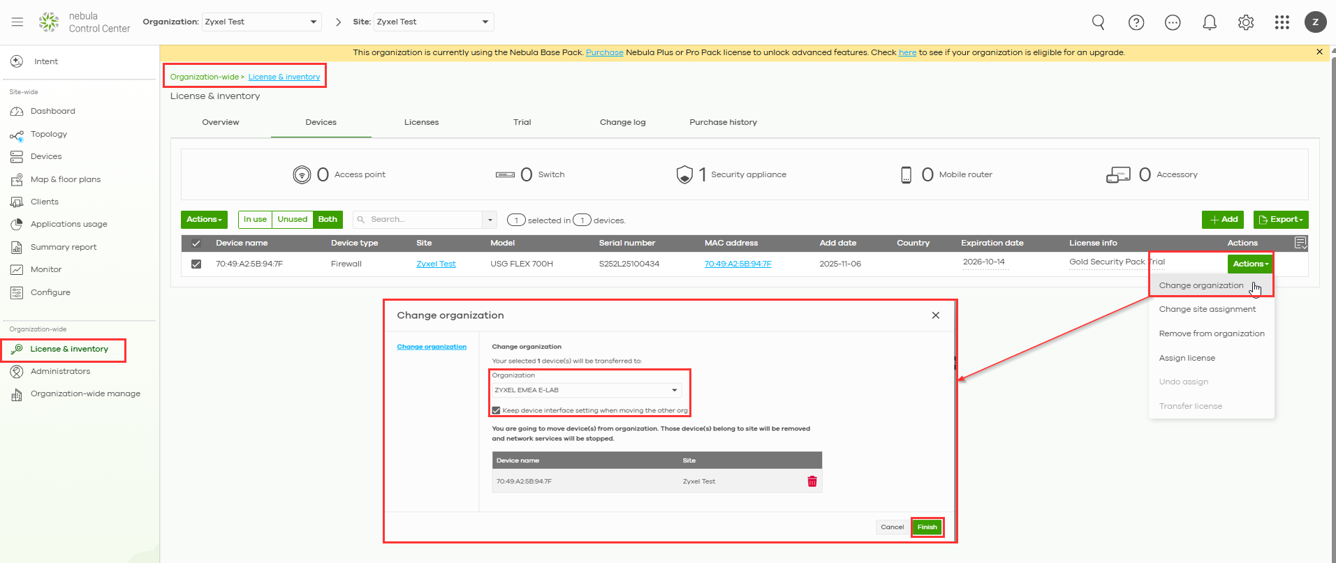

Draag het apparaat over tussen twee organisaties of tussen twee sites binnen dezelfde organisatie
Opmerkingen:
  • De functie Organisatie wijzigen is alleen beschikbaar als u eigenaar bent van beide organisaties, wat betekent dat beide organisaties geregistreerd moeten zijn onder hetzelfde account.
  • De functie Site-toewijzing wijzigen werkt alleen binnen dezelfde organisatie en stelt u in staat om een apparaat tussen sites binnen die organisatie te verplaatsen.
  1. Log in op het Nebula Control Center.
  2. Navigeer naar Organisatie > Configureren > Licentie & Inventaris.
  3. Zoek het apparaat en selecteer Site-toewijzing wijzigen.
  4. Kies de doelsite/organisatie en bevestig.
