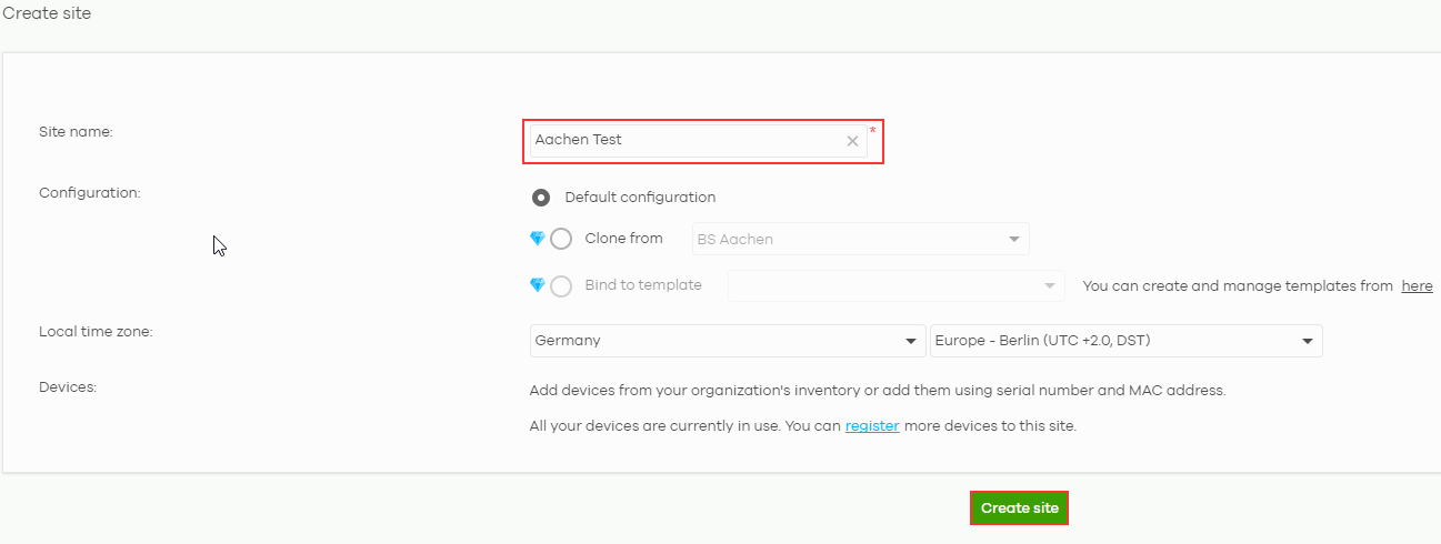

Site aanmaken:
Als je organisatie al is aangemaakt en je een nieuwe of extra site wilt aanmaken, helpen de onderstaande stappen je daarbij. Na het aanmaken van een organisatie ga je naar het dashboard van je nieuw aangemaakte organisatie.
  • Log in op je Nebula account met je inloggegevens. Bovenaan zie je een dropdown-menu met het label "Site:"
  • Zoek de optie "Site aanmaken" en klik erop.
Create new site menu
  • Je wordt gevraagd een naam voor je site in te voeren. Kies een geschikte naam.
Site creation settings page
  • Klik na het invoeren van de sitenaam op de knop "Site aanmaken" om het aanmaakproces te voltooien.
  • Je site is nu ingesteld en je kunt apparaten toevoegen en deze naar wens aanpassen.

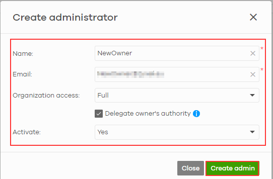

  • Terug naar het migreren van de organisatie: Log in op je Nebula account met je inloggegevens
Ga naar Organisatie-breed > Beheerders
Add administrator for ownership transfer
  • Klik op "Toevoegen". Vul in het venster dat verschijnt alle velden in zoals in het onderstaande voorbeeld en klik op "Beheerder aanmaken". Zorg ervoor dat er een tweede account als beheerder is ingesteld en dat "Eigendom delegeren" is geactiveerd.
Change organization owner
  • Klik op de knop "Opslaan" om de wijzigingen door te voeren.

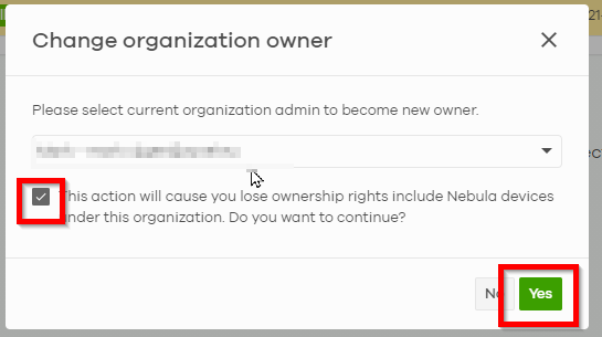

Delete site from organization Daarna kun je het eigendom van een account wijzigen met de nieuwe knop "Eigenaar wijzigen":
Delete organization confirmation
Je moet je keuze bevestigen. Vink hiervoor het vakje "Deze actie zorgt ervoor dat je de eigendomsrechten verliest, inclusief Nebula apparaten onder deze organisatie. Wil je doorgaan?" aan en klik op de knop "JA"
Opmerking: Het proces kan even duren, het privilege wordt automatisch vernieuwd zodra de taak voltooid is.
Change organization owner confirmation window
Daarna zie je dat de voormalige eigenaar nu alleen beheerder is. Indien nodig kun je de beheerder verwijderen zodat de nieuwe eigenaar de enige account is die toegang heeft tot de overgedragen organisatie.

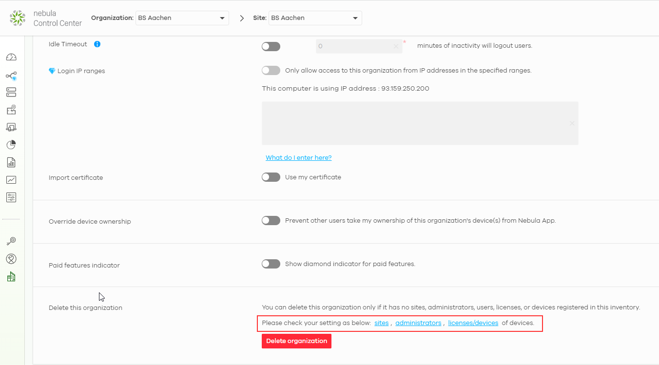

Organisatie verwijderen:
  • Ga naar "Organisatie-breed beheer" -> "Organisatie-instellingen" en scroll naar beneden op de pagina naar "Deze organisatie verwijderen".
Organization settings page with delete option
  • Klik op de knop "Organisatie verwijderen". Je ziet dan een waarschuwingsbericht "Het verwijderen van een organisatie kan niet ongedaan worden gemaakt! Weet je zeker dat je deze organisatie wilt verwijderen?
Delete organization warning dialog
  • Klik op de knop "Organisatie verwijderen" en daarna zie je het waarschuwingsbericht "Het verwijderen van een organisatie kan niet ongedaan worden gemaakt! Weet je zeker dat je deze organisatie wilt verwijderen?". Als je zeker bent, vink dan het vakje "Bevestigen" aan en klik op de knop "Verwijderen".
  • De organisatie en alle gekoppelde sites worden verwijderd uit Nebula.

  • Kan de organisatie niet verwijderen - er zijn nog beheerders en sites aanwezig.
Organization deletion error message
  • Je kunt deze organisatie alleen verwijderen als er geen sites, beheerders, gebruikers, licenties of apparaten geregistreerd zijn in deze inventaris. Controleer je instellingen hieronder: sites, beheerders, licenties/apparaten van apparaten.
Organization settings showing remaining resources
