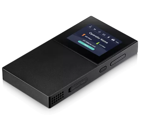

Lo Zyxel NR2301 è una meraviglia della tecnologia moderna, che incarna la miscela perfetta di portabilità e potente connettività. Progettato come router portatile 5G NR, aderisce allo standard 3GPP release 16, garantendo una perfetta compatibilità con le reti 4G. Questo dispositivo non solo offre un servizio a banda larga ad alta velocità tramite WiFi 6, ma eccelle anche nella sicurezza della rete, supportando fino a 32 dispositivi contemporaneamente. Il suo design compatto lo rende un compagno ideale per chi ha bisogno di una connettività costante in movimento.
Manuale d'uso originale - clicca per scaricare
Caratteristiche principali
  • Velocità di download 5G NR: Fino a 3,4 Gbps
  • Velocità di download 4G LTE: Fino a 1,6 Gbps
  • Supporto WiFi 6: Velocità fino a 1,8 Gbps con 2x2 UL/DL MU-MIMO
  • Sicurezza di rete migliorata: Connessione affidabile e sicura
  • Supporto per più dispositivi: Connette fino a 32 dispositivi contemporaneamente
  • Design compatto e portatile: Ideale per l'utilizzo in movimento
  • Antenna esterna: 2 connettori TS9 femmina sul lato per il collegamento di un'antenna esterna

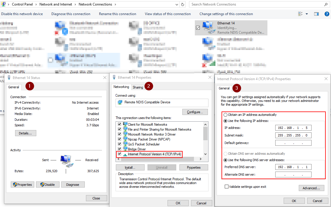

  • Configurazione dell'indirizzo IP: Assicurarsi che l'indirizzo IP del computer si trovi nella stessa subnet dell'NR2301, possibilmente nell'intervallo compreso tra 192.168.1.2 e 192.168.1.254.

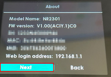

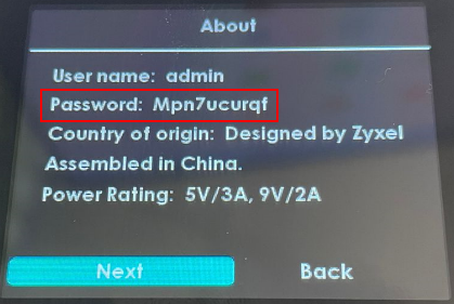

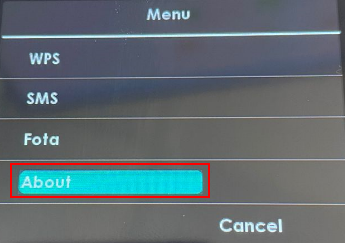

  • Nome utente e password: nome utente: "admin" e password per accedere all'interfaccia web dell'NR2301 sul dispositivo stesso, che si trova sullo schermo LCD del dispositivo, selezionare la voce "Menu", quindi selezionare la sezione "Informazioni" e premere il pulsante "Avanti"; dopo aver eseguito queste azioni verrà visualizzata la password di amministratore.
Nota: se la password dell'amministratore è stata precedentemente modificata (è possibile farlo tramite la GUI Web), è necessario utilizzare la password personalizzata anziché quella predefinita elencata nel menu del dispositivo. Se la password personalizzata viene dimenticata, è possibile ripristinare le impostazioni di fabbrica del dispositivo premendo il pulsante "Reset".

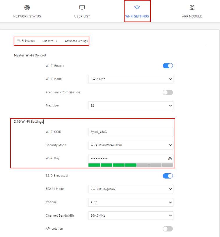

  • Accedere a "IMPOSTAZIONI WIFI" sul dispositivo.
  • Modificare le impostazioni essenziali come il nome SSID, la password wireless e selezionare la modalità di sicurezza preferita.
  • Inoltre, è possibile configurare una rete WIFI ospite separata e stabilire un programma di attività per gli SSID.
  • Nota: la configurazione di una rete WIFI guest aggiunge un ulteriore livello di sicurezza alla rete principale, mentre l'impostazione di una pianificazione delle attività può migliorare l'efficienza energetica e controllare l'accesso alla rete.

  • Il nome utente predefinito è "admin" e la password si trova nella schermata del menu del dispositivo. Andate su "Informazioni" e selezionate "Avanti".La password apparirà sullo schermo, come nell'esempio seguente.

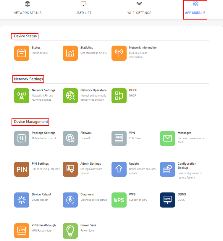

Nella sezione "MODULO APP" si trova una funzionalità più ampia del dispositivo, che comprende tre sezioni:
  • Stato del dispositivo
  • Impostazioni di rete
  • Gestione del dispositivo
