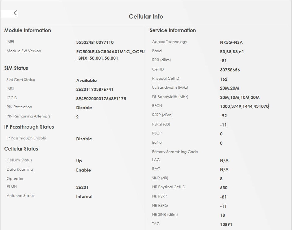

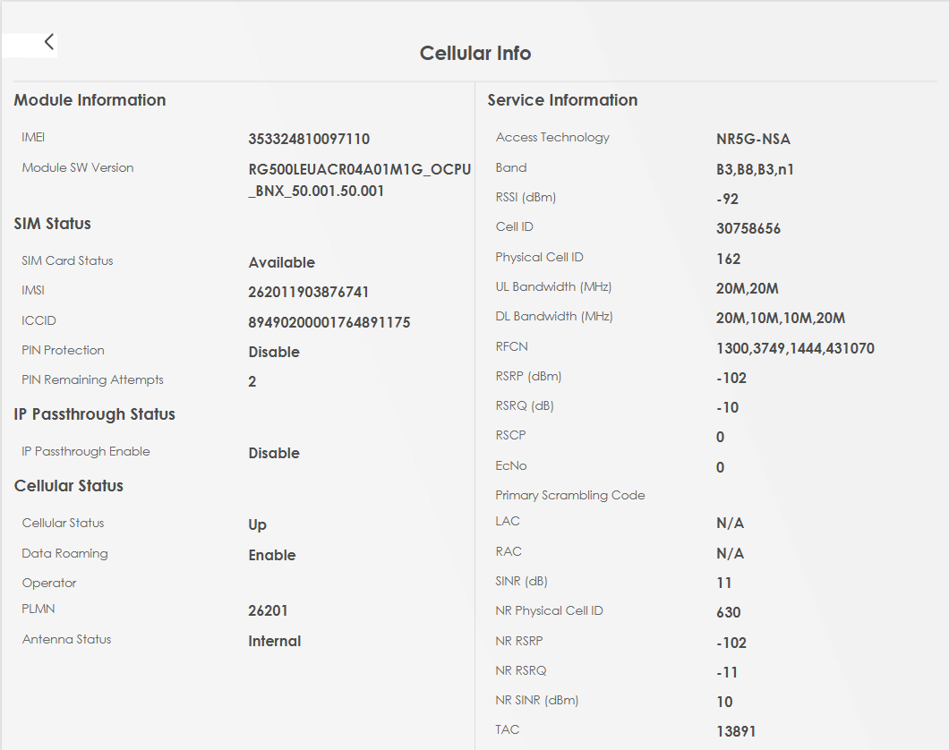

Az alábbi két képernyőképen ugyanazon Zyxel FWA eszköz mobilhálózati jelszámadatai láthatók két különböző helyszínen:
  • A szoba közepén (1. képernyőkép)
  • Ablak közelében (2. képernyőkép)
A készülék egyszerűen az ablakhoz közelebb helyezése észrevehető javulást eredményezett a jelerősségben és a minőségben:
  • Az RSRP -102 dBm-ről -92 dBm-re javult
  • Az NR SINR 10 dB-ről 18 dB-re ugrott
  • Az RSSI 11 dB-lel nőtt
Ez a kis módosítás jelentősen javítja a kapcsolat megbízhatóságát és sebességét. Ez egyértelműen bizonyítja, hogy az optimális elhelyezés – lehetőleg ablakok közelében vagy a legközelebbi bázisállomáshoz való közvetlen rálátással – jelentősen javíthatja a teljesítményt, különösen 5G esetén.
Íme a Zyxel FWA mobiljel-adatok két képernyőképeinek részletes összehasonlítása:
Paraméter 1. képernyőkép 2. képernyőkép Összehasonlítás / Értelmezés
RSSI (dBm) -92 -81 Javult a 2. képernyőképen (erősebb jel).
RSRP (dBm) -102 -92 Javult a 2. képernyőképen (erősebb jel).
RSRQ (dB) -10 -11 Kissé rosszabb a 2. képernyőképen (de hasonló tartományban).
SINR (dB) 11 8 Kissé rosszabb a 2. képernyőképen.
NR RSRP (dBm) -102 -81 Jelentősen javult a 2. képernyőképen.
NR RSRQ (dB) -11 -11 Mindkettőben azonos.
NR SINR (dBm) 10 18 Javult a 2. képernyőképen.
RSSCP / EcNo / Egyéb értékek Ugyanazok az értékek (0 vagy N/A) Ugyanazok az értékek (0 vagy N/A) Nincs különbség.
Összefoglalás:
A 2. képernyőkép egyértelmű javulást mutat a jelerősség és a minőség terén:
  • Erősebb RSSI, RSRP és NR RSRP
  • Magasabb NR SINR (jobb jel tisztaság)
  • Kisebb csökkenés az LTE SINR-ben és kissé rosszabb RSRQ, de az általános minőség jelentősen jobb.
Ez az antenna jobb elhelyezésének, a kevesebb interferenciának vagy a jobb hálózati feltételeknek köszönhető.
