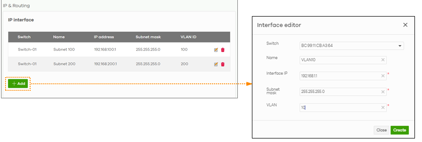

Pour pouvoir utiliser des routes statiques, le commutateur doit disposer d'une interface IP sur le sous-réseau qui comprend le prochain saut vers lequel le trafic sera acheminé.
L'interface VLAN de gestion et d'autres interfaces VLAN (par exemple, l'interface IGMP querier) peuvent être utilisées comme interfaces IP pour le prochain saut dans la route statique.
Pour créer une nouvelle interface IP, allez dans :
Site-wide > Configure > Switch > IP & routing
Dans la section "IP interface", cliquez sur add pour créer une nouvelle interface IP sur le switch qui nécessite des routes statiques L3 :
Note : un même commutateur ne peut pas avoir deux interfaces IP utilisant le même sous-réseau.

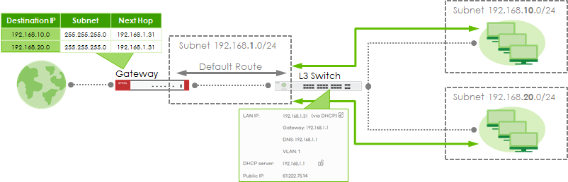

Il convient de mentionner que, par défaut, le commutateur achemine le trafic client vers sa route par défaut apprise à partir de l'IP DHCP dans le VLAN de gestion. Par conséquent, si le sous-réseau auquel vous devez accéder se trouve derrière la passerelle par défaut du VLAN de gestion, il n'est pas nécessaire de configurer une route statique dans le commutateur L3 (les routes statiques de la passerelle doivent toujours être configurées).
L'utilisation de routes statiques prend tout son sens lorsque le prochain saut est situé sur un réseau qui n'est pas la route par défaut.

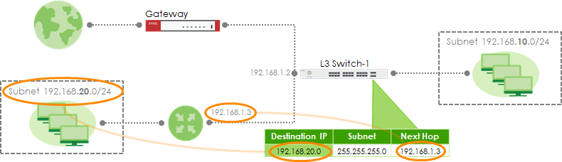

Comme dans l'exemple ci-dessous, le réseau 192.168.20.0/24 est situé derrière un routeur différent de la passerelle par défaut et une route statique dans le commutateur L3 sera nécessaire pour communiquer son interface VLAN locale :

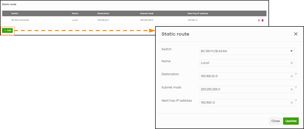

Pour créer la route statique, allez dans :
dyn_repppp_1
Dans la section "Route statique", cliquez sur ajouter pour créer une nouvelle route statique :
La destination doit être le réseau auquel l'interface VLAN locale du commutateur doit accéder, dans l'exemple ci-dessus, 192.168.20.0/24. L'adresse IP du prochain saut doit être une passerelle qui se trouve dans l'interface IP créée à l'étape 1, dans ce cas, 192.168.1.3.
L'interface VLAN locale du commutateur 192.168.10.0/24 devrait pouvoir communiquer avec le sous-réseau 192.168.20.0/24 dès que le routeur (192.168.1.3) aura défini une route de retour.
