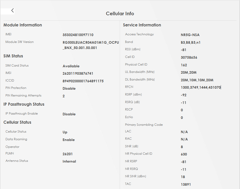

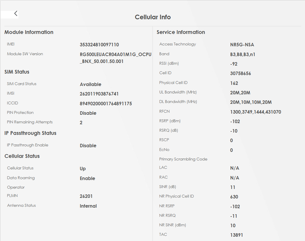

Les deux captures d'écran ci-dessous montrent les statistiques du signal cellulaire du même appareil Zyxel FWA placé à deux emplacements différents :
  • Au centre de la pièce (Capture d'écran 1)
  • Près d'une fenêtre (Capture d'écran 2)
Le simple fait de rapprocher l'appareil d'une fenêtre a entraîné une amélioration notable de la puissance et de la qualité du signal:
  • Le RSRP est passé de -102 dBm à -92 dBm
  • Le NR SINR est passé de 10 dB à 18 dB
  • Le RSSI a augmenté de 11 dB
Ce petit ajustement améliore considérablement la fiabilité et la vitesse de la connexion. Il démontre clairement qu'un emplacement optimal — de préférence près d'une fenêtre ou avec une ligne de vue vers la station de base la plus proche — peut grandement améliorer les performances, en particulier pour la 5G.
Voici une comparaison détaillée des deux captures d'écran des données de signal cellulaire du Zyxel FWA:
Paramètre Capture d'écran 1 Capture d'écran 2 Comparaison / Interprétation
RSSI (dBm) -92 -81 Amélioration par rapport à la capture d'écran 2 (signal plus puissant).
RSRP (dBm) -102 -92 Amélioration dans la capture d'écran 2 (signal plus puissant).
RSRQ (dB) -10 -11 Légèrement moins bon dans la capture d'écran 2 (mais dans une fourchette similaire).
SINR (dB) 11 8 Légèrement moins bon dans la capture d'écran 2.
NR RSRP (dBm) -102 -81 Nettement amélioré dans la capture d'écran 2.
NR RSRQ (dB) -11 -11 Identique dans les deux cas.
NR SINR (dBm) 10 18 Amélioration dans la capture d'écran 2.
RSSCP / EcNo / Autres valeurs Mêmes valeurs (0 ou N/A) Mêmes valeurs (0 ou N/A) Aucune différence.
Résumé :
La capture d'écran 2 montre une nette amélioration de la puissance et de la qualité du signal :
  • RSSI, RSRP et NR RSRP plus élevés
  • NR SINR plus élevé (meilleure clarté du signal)
  • Légère baisse du SINR LTE et RSRQ légèrement moins bon, mais la qualité globale est nettement meilleure.
Cela pourrait s'expliquer par un meilleur placement de l'antenne, moins d'interférences ou de meilleures conditions réseau.
