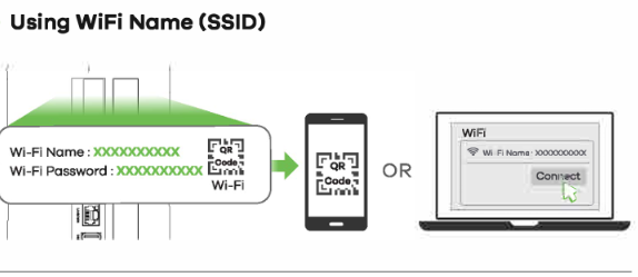

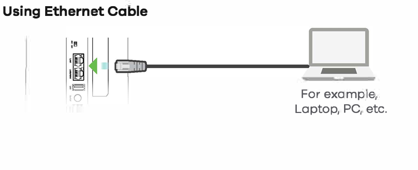

Connexion WIFI (SSID) Utilisation du WPS Câble Ethernet

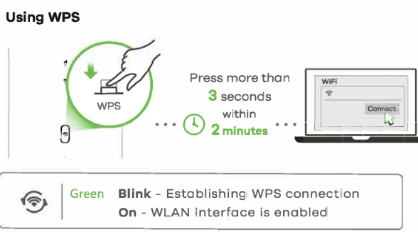

Pour se connecter au FWA510, utiliser le WPS, sélectionner manuellement le SSID WiFi ou connecter un câble Ethernet.

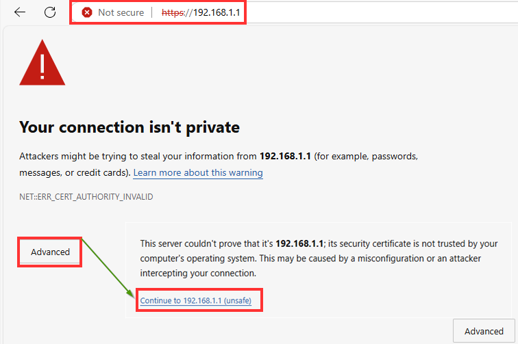

Pour accéder au routeur, ouvrez un navigateur et naviguez jusqu'à 192.168.1.1 (cette adresse IP est également indiquée sur l'autocollant de l'appareil ou peut être trouvée dans les paramètres réseau de votre ordinateur).

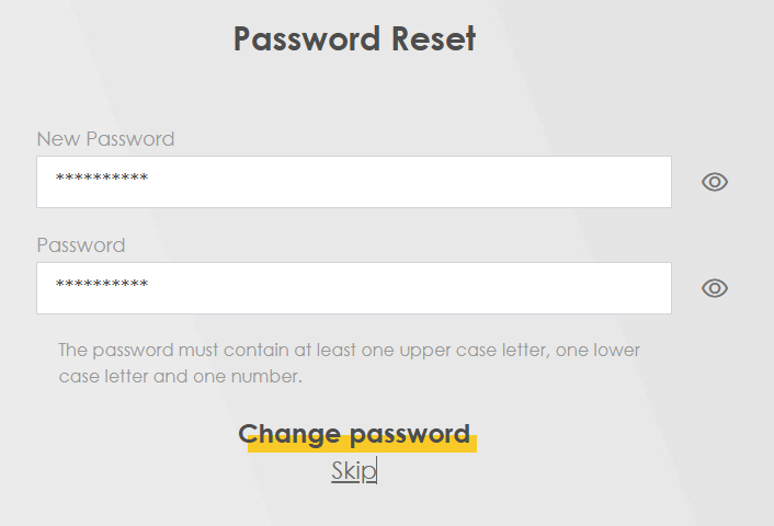

Lors de la première étape, le système vous demandera de changer le mot de passe par défaut ; cette action est obligatoire. Modifiez le mot de passe et connectez-vous à l'interface graphique web de l'appareil avec le nouveau mot de passe.

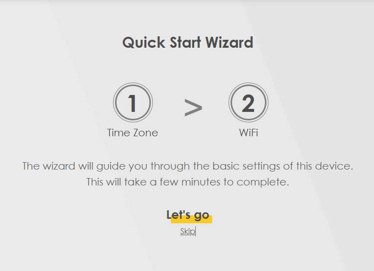

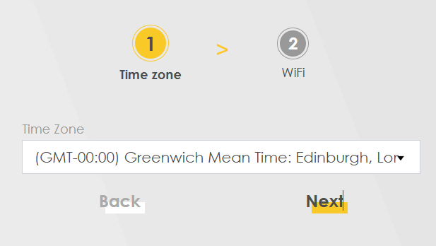

Ensuite, suivez les invites et utilisez l'assistant pour effectuer les réglages de base de l'appareil, tels que la recherche de l'heure correcte, le renommage du SSID et la modification du mot de passe Wi-Fi.
