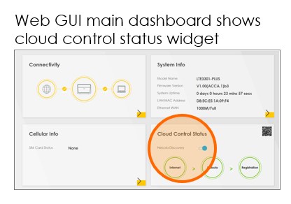

Nebula-ohjelmistomuunnos - tukee NCC-tiedonhakua.
Miten mobiilireitittimen ohjelmistovariantit tunnistetaan?

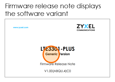

Yleinen ohjelmistovariantti - ei tue NCC-tunnistusta.
Geneeristen laitteiden osalta näet laiteohjelmistoversion julkaisutiedotteista :
