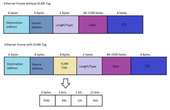

VLAN toimii, yksinkertaistettuna, tageilla. Tagi koostuu muutamasta lisätytystä tavusta, jotka liitetään datakehykseen ja sisältävät tietoa esimerkiksi VLAN-jäsenyydestä:
Tärkein osa, johon keskitymme, on VID eli VLAN ID. Tämä luku välillä 1-4096 on yksinkertaisesti merkki siitä, "mihin VLANiin kehys kuuluu".
Taggaus on erittäin tehokas tapa hallita, mihin VLANiin kukin kehys kuuluu.

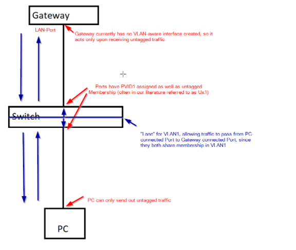

Määritelmä siitä, mihin VLANiin saapuva kehys sijoitetaan, perustuu siihen, onko kehykseen jo lähdelaitteen toimesta liitetty VLAN-tagi. Jos kehykseen on liitetty VLAN-tagi, luetaan VID:n sisältö. Jos VID vastaa kytkinportin merkittyä jäsenyyttä, kehys päästetään "kaistalle". Mutta vielä mielenkiintoisempaa on selvittää, mitä tapahtuu täysin tagittomille Ethernet-kehyksille. Tässä tulee mukaan PVID (Port-Based VLAN ID). PVID vastaa oikean kaistan valinnasta niille kehyksille, jotka ovat saapuvia ja tagittomia – PVID tulee siis voimaan vain kehyksille, jotka täyttävät nämä kaksi ehtoa. Portti, jolle on määritetty PVID 1, sijoittaa tagittoman saapuvan liikenteen VLAN1:een, ohjaten liikenteen "kaistalle #1".
Oletuksena kaikki verkkolaitteiden portit ja kytkimet on asetettu PVID1:ksi ja (tagittomaksi jäseneksi VLAN1:ssä). Tämä tarkoittaa, että jos liität tietokoneen kytkimeen ilman omaa konfiguraatiota, joka puolestaan menee yhdyskäytävälle, PVID1:n ja tagittoman jäsenyyden oletusasetus VLAN1:ssä mahdollistaa laitteiden välittömän kommunikoinnin, koska ne ovat samassa verkossa.
Katsotaanpa vielä toista visualisointia:
Tämä saattaa ensi silmäyksellä näyttää kaoottisemmalta kuin on: käytännössä sekä PC:n että yhdyskäytävän portit jakavat oletus-VLAN-jäsenyyden VLAN1:een (tagittomana jäsenenä – tästä lisää hetken kuluttua) ja PVID1:n.
Jos PC lähettää liikennettä yhdyskäytävälle, alemman kytkinportin PVID1 sijoittaa liikenteen VLAN1:n "kaistalle", jolloin se voi kommunikoida ylemmän kytkinportin kanssa, koska VLAN1-jäsenyys on olemassa. Verrattuna tagitettuun jäsenyyteen, tagiton jäsenyys määrittää, lähetetäänkö VLAN tagi (VID=1) vai ei. Tässä tapauksessa ylempi portti on tagiton, joten tagia ei lisätä. Yhdyskäytävä voi vastata tähän saapuvaan pakettiin myös tagittomana, koska yhdyskäytävällä ei vielä ole VLAN-tietoisuutta konfiguroituna. Tällä kertaa ylemmän kytkinportin PVID1 sijoittaa kehyksen VLAN1-kaistalle, jolloin kommunikointi voi jatkua alemman kytkinportin kanssa jaettu VLAN-jäsenyys mahdollistaa tämän. Koska ylempi portti on tagiton jäsen, tagia ei lisätä, joten kehys on hyväksyttävä PC:lle, joka ei osaa lukea VLAN-tagi-informaatiota. Tämän prosessin avulla yhdyskäytävän ja asiakaslaitteen välinen kommunikointi muodostuu.
