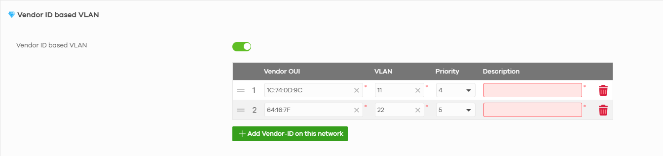

Vendor ID -pohjaisen VLANin määritys Nebula -ympäristössä
OUI-muodon selitys
OUI on MAC-osoitteen ensimmäinen osa, joka tunnistaa laitteen valmistajan.
Esimerkiksi: 64:16:7F
vastaa laitteita MAC-osoitealueella: 64:16:7F:00:00:00 – 64:16:7F:FF:FF:FF
Toinen esimerkki: 1C:74:0D:9C
vastaa: 1C:74:0D:9C:00:00 – 1C:74:0D:9C:FF:FF
Site-wide > Configure > Switches > Switches settings > Vendor ID based VLAN

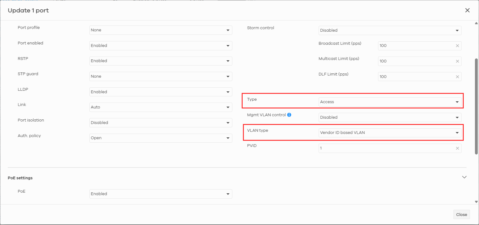

Site-wide > Configure > Switches > Switch ports
Portin tyyppi täytyy vaihtaa access port -tilaan; muuten VLAN-tyyppi on piilotettu.
The port type needs to be changed to access port; otherwise, the VLAN type is hidden.
PVID:tä käytetään oletus-VLANina merkkaamattomalle liikenteelle, joka ei vastaa mitään Vendor ID -pohjaista VLAN-sääntöä. Vendor ID -pohjaisen VLANin käytössä sinun yleensä ei tarvitse muuttaa portin PVID:tä Vendor VLAN -tunnukseksi. Pidä PVID varaversiona/oletus-VLANina, esimerkiksi VLAN 1, ellei erityisesti haluta, että kaikki tämän portin ei-vastaavat laitteet sijoitetaan toiseen VLANiin.

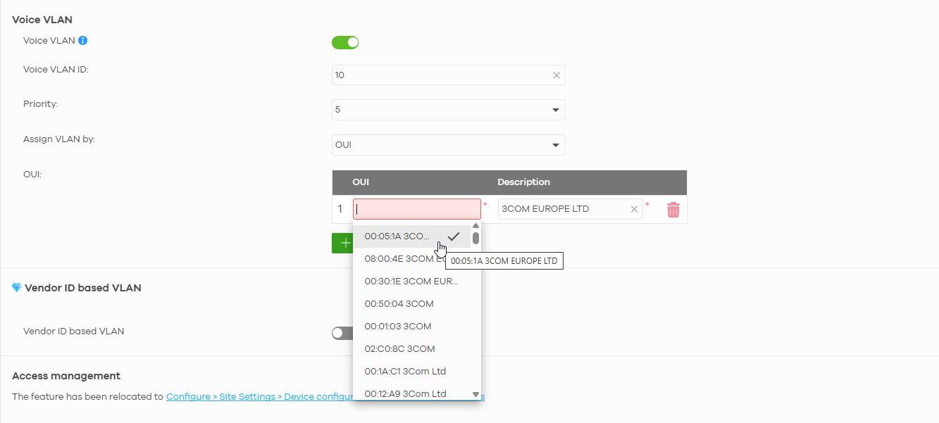

Site-wide > Configure > Switches > Switch Settings
Sitten määritä Voice VLAN -asetukset. Määritä VLAN-tunnus ja IP-puhelinten OUI-osoitteet. OUI on MAC-osoitteen ensimmäiset 3 tavua (ensimmäiset kuusi numeroa), jotka edustavat valmistajaa. Määrittämällä IP-puhelimen MAC-osoite kytkin voi tunnistaa ääniliikenteen vastaavasti. Nebula -pilvikytkin tukee enintään kuutta valmistajan OUI:ta.
Then configure Voice VLAN settings

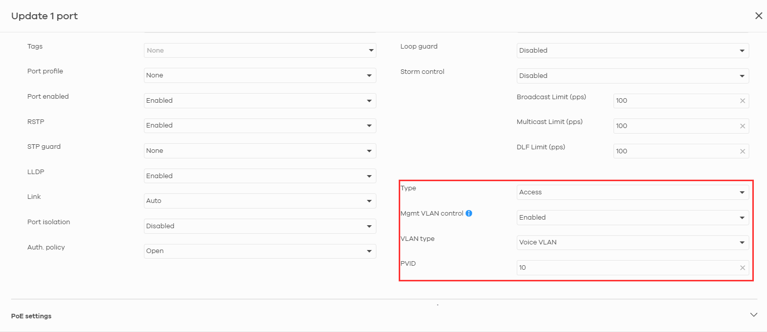

Site-wide > Configure > Switches > Switch Port
Valitse ja muokkaa porttia/portteja, jotka ovat kytkettyinä IP-puhelimiin, ja aseta portin tyypiksi “access”. Määritä porteille PVID. PVID:tä käytetään datapakettien merkitsemiseen VLAN-tunnuksella. Seuraavaksi käytämme “Voice VLAN” -ominaisuutta tunnistamaan äänipaketit kytkimelle.
Select and edit the port(s) which are connected to the IP phones, and set the port type as “access”. Assign a PVID for the ports. PVID is used to tag the data packets with the VLAN ID. Next, we’ll use the “Voice VLAN” feature to identify the voice packets for the switch.
